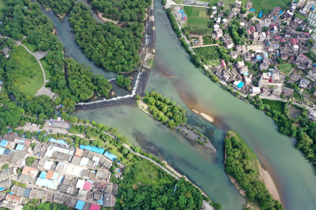

2019年6月30日,广西兴安县灵渠(无人机照片)。图|新华社记者 周华 摄

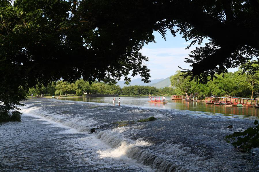

广西兴安县灵渠水道上建设的灌溉堰坝(2017年6月8日摄)。图|新华社记者 陆波岸 摄

精准分流:先民们在湘江上修建了一座拦河坝,叫天平坝。天平坝由大天平和小天平组成,二者形成一个钝角。同时,在大、小天平的连接处设计了一个向江心延伸的导流石堤,使南北两渠平顺分流。
天平坝将湘江水分流入南北两渠,按3:7分水。3分流量通过南渠到漓江,7分流量经过北渠到湘江,丰水季节多余流量则漫过天平坝重入湘江。
如果遇到洪水,来水可以漫过大坝,流入湘江故道。渠道上一共设置了五道侧向溢流堰,用来排泄渠道里的洪水,当地人称之为“泄水天平”。
灵渠精准分流的关键在于两方面,一是溢流堰高度确定了上游水位,二是南北两渠的过流能力确定了3:7分水比例。按3:7分水,使南北两渠的水深都基本保持在1.5米,以适应行船运输。
降坡减速有利于通航:在渠首枢纽分为南北两渠的总体布局下,北渠在湘江故道右岸台地上拐了两个“S”形大转弯,然后流入湘江。北渠从入水口到出水口的直线距离只有1.8公里,但通过两个“S”形大转弯的设计,渠道拉长至3.25公里,能有效降低水的比降和流速,无需设立船闸,就可以使船舶安全平稳地航行,在南渠的河道也有几处类似的设计。
概括起来:人工做弯,延长渠道、降低流速、便于航行,水利工程里把这个方案叫“弯道代闸”,这是古代水利技术的一个创新,灵渠是最早使用这一技术的古代运河。
