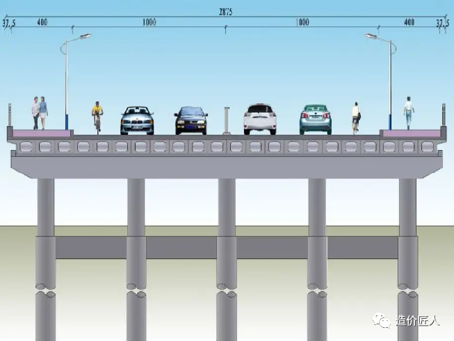

1、桥梁面积

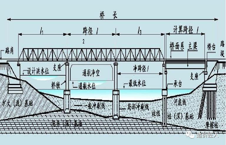

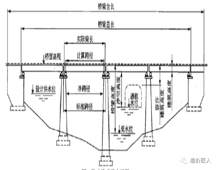

桥梁长度:桥台是桥梁的重要部件,侧墙或八字墙又是桥台的组成构件。
有桥台的桥梁,桥梁全长应为两岸桥台侧墙或八字墙尾端间的距离;
无桥台的桥梁,桥梁全长应为桥面系的长度。
桥梁宽度为行车道加人行道或安全带加桥梁护栏的宽度并计算至外缘。

(1)单孔跨径是指标准跨径
(2)梁氏桥、板式桥的多孔跨径总长为多孔标准跨径的总长;拱式桥为两端桥台内起拱线间的距离;其他型式桥梁为桥面系车道长度
(3)管涵及箱涵不论管径或跨径大小、孔数多少,均称为涵洞。
(4)标准跨径:梁氏桥、板式桥以两桥墩中线间距离或桥墩中线与台背前缘间距为准,拱式桥和涵洞以净跨径为准。
请大家注意区分跨、联、孔的区别。
(1)跨是两相邻桥墩之间叫做一跨。
(2)联是两相邻伸缩缝之间叫做一联。
(3)孔:孔与跨一般情况下是一样的,但有些情况不一样。比如:斜拉桥的边跨指边墩到主塔,但中间可以有辅助墩,这里边跨就可以有多孔。
