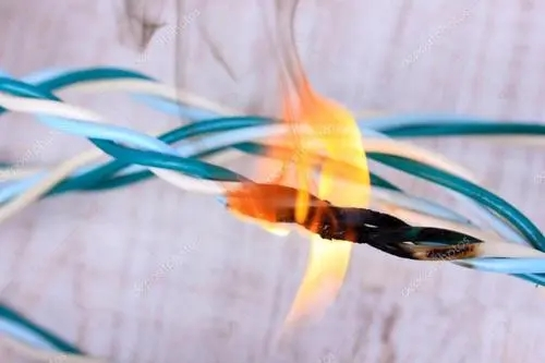

一、短路
由于人为或者机械等原因,导致电气火灾中导线的绝缘体破损后,火线与零线或火线与地线连在一起,引起电流突然增大,对外放热,绝缘层或者电气设备就会在短时间内迅速燃烧,造成火灾。
