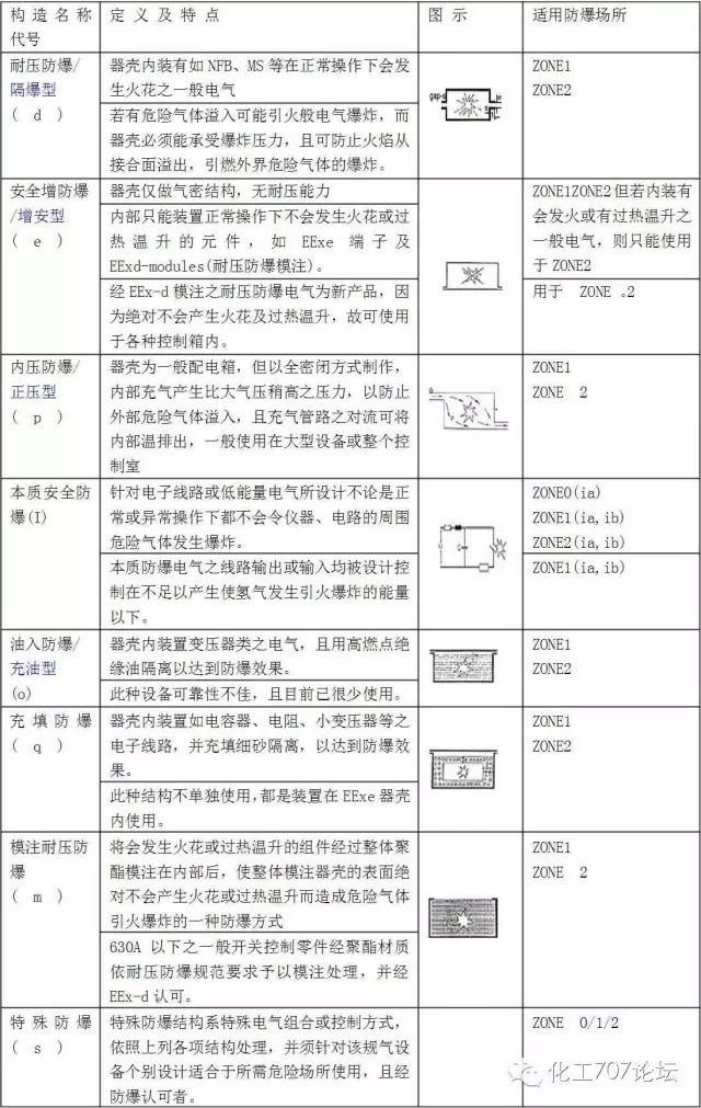

三、防爆电气结构及适用场所
  防爆电气:为了避免电气产生的火花及过热温升引起危险,特别在危险场所制作的电气设备。防爆电机主要用于煤矿、石油天然气、石油化工和化学工业。此外,在纺织、冶金、城市煤气、交通、粮油加工、造纸、医药等部门也被广泛应用。防爆电机作为主要的动力设备,通常用于驱动泵、风机、压缩机和其他传动机械。
一般防爆电气构造及其适用的防爆场所如下表所列:

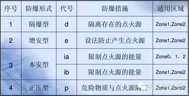

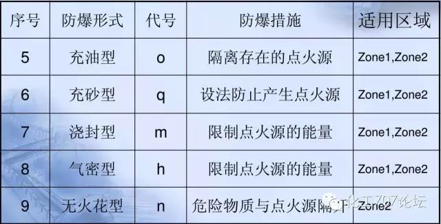

1防爆型式
  根据所采取的防爆措施,可把防爆电气设备分为隔爆型、增安型、本质安全型、正压型、油浸型、充砂型、浇封型、n型、特殊型、粉尘防爆型等。

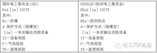

6国际上常用的防爆电气设备标志举例
  *NEC为美国电气规程。NEC?500表示为适合于北美危险场所划分体系。
五、防爆电气的选用
  在选择使用于爆炸危险场所的电气设备前,应首先明确以下内容:
  1.燃炸危险场所环境的类别,是燃炸性气体环境还是燃炸性粉尘环境。不同的爆炸性介质其电气设备的防爆结构要求是不一样的。我们通常在说的防爆设备大多指的是爆炸性气体环境中使用的,如dⅡBT4、dⅡCT6等等,而用于爆炸性粉尘环境的电气设备应为防尘结构,标志为DP,主要用于可燃性非导电粉尘和可燃纤维的11区环境或尘密结构,标志为DT,主要用于爆炸性粉尘10区环境和其它爆炸性粉尘11区环境 。
  2.环境中爆炸性气体混合物的爆炸级别,即ⅡA、ⅡB、ⅡC。这是相应于设备的最大试验安全间隙和最小点燃电流比的分极。其级别根据产生爆炸性气体的介质不同而不同,如丙烷属ⅡA、乙烯属ⅡB、乙炔和氢属ⅡC等。从ⅡA到ⅡC随着防爆电气设备的最大试验安全间隙和最小点燃电流比的逐级减小而其防爆要求逐级提高。
  3.环境中爆炸性气体混合物的组别或引燃温度。这是易燃性物质的气体或蒸汽与空气形成的混合物的规定条件下被热表面引燃的最低温度。从组别T1到T6随着引燃温度的降低,其电气设备的防爆要求逐级提高。
  4.周围环境对防爆电气设备的选型要求。如周围环境内化学的、机械的、热的、霉菌等不同环境条件,在防爆电气设备选型时应同时考虑。
  在考虑以上几条基本要求后,可选择能满足要求的防爆电气产品。对有些必须布置在爆炸危险区域内的电气设备,而其防爆要求又不能满足场所要求的时候,可采用正压通风的措施来达到防爆的要求。
