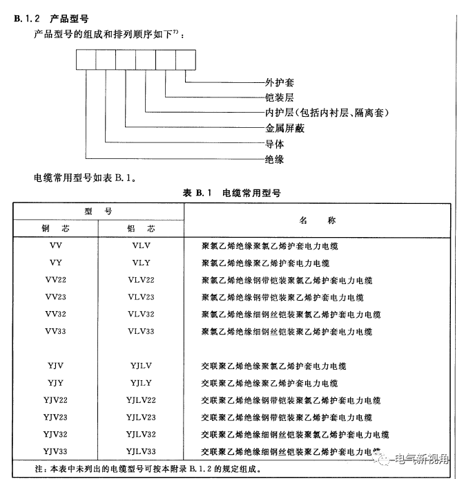

7.电缆
ZH-YJLV22-0.6/1-5*16
Z:阻燃(分为A、B、C三级:ZA、ZB、ZC表示)
H:耐火
YJ:交联聚乙烯绝缘
L:铝导体(铜导体时可省略,LH:铝合金导体)
V:聚氯乙烯护套(Y:聚乙烯护套)
2:钢带铠装(3:细钢丝铠装;4粗钢丝铠装)
2:聚氯乙烯外护套(3:聚乙烯外护套)
5*16:5芯16平方电缆。
后附规范截图,详见下图:
《电力工程电缆设计标准》GB50217-2018截图
