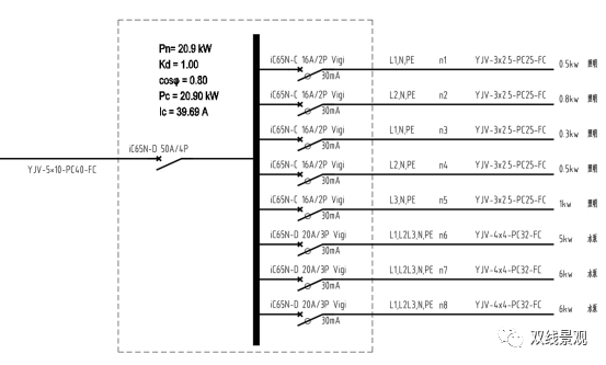

本期介绍配电箱系统图如何选择电缆规格及断路器型号。
如下面电气系统图显示:
8个回路,其中5个回路为照明回路,220V供电,3个回路为水泵动力,380V供电。
推理过程如下:
一、相序平衡
顾名思义就是让分配到L1、L2、L3的用电负荷大概相似。
如上图,除水泵外,负荷L1为0.8KW,L2为1.3KW,L3为1KW,无法完全一样但是基本接近。
二、每个回路进行电流计算
功率因素可统一取0.8,根据计算电流选择合适的电缆及穿管管径、短路器等,需满足
计算电流<断路器额定电流<电缆载流量
以1KW照明回路为例:
计算电流=1000/220/0.8=5.68A
可选择10A或者16A的断路器作为控制开关
选择3*2.5电缆载流量为33A,相比断路器额定电流有一点富裕,保证了避免线路过长引起较大的电压降
其余照明回路计算可参考以上
对于三相电压回路计算,以6KW为例:
计算电流=6000/380/1.732/0.8=11.4A
选20A的断路器作为控制开关
水泵的启动电流相对较大,选择4*4的电缆相对更安全一些
三、总进线的电缆和断路器选型
确定总负荷功率
单相最大负荷为1.3KW
总负荷功率=1.3*3+5+6+6=20.9KW
计算电流=20900/380/1.732/0.8=39.69A
选择额定电流50A的断路器作为总进线开关、5*10的进线电缆载流量为68A,即满足要求
