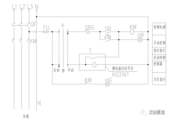

下图是一个能实现手动自动切换的控制系统。
当手动的时候,通过开启、关闭按钮对回路进行控制。
当切换至自动时,可用时间定时开关对电路进行控制,不需要人为操作,简单省时省力。
这里面用到的元器件主要有:
转换开关、交流接触器KM,
常闭开关SBS,
常开开关SB,
指示灯HG、HR。

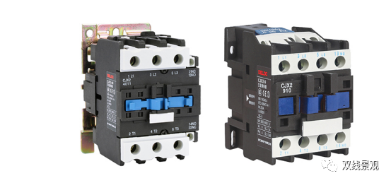

小型接触器一般会有一个(常闭/常开)辅助触点,或一个(常开+常闭)辅助触点,当接触器线圈通电时,常开触点会自动闭合,常闭触点会自动断开,这也是能实现自动控制最重要的一个元器件。
自动控制的逻辑关系如下:
转换开关切换到自动模式  (定时开关按照控制时间进行定时),
时控开关常开触头闭合 →  接触器线圈通电 →  常开触头闭合 →  红色指示灯点亮→   常闭触头打开 → 绿色指示灯关闭 →  接触器负荷正常工作
当切换至手动模式,
按常开开关 →   接触器线圈通电 →  接触器常开触点闭合 →   接触器线圈一直通电 →   接触器的负荷正常工作
这个控制原理图可以看作是手动自动切换的通用图,所有项目复制粘贴即可。
