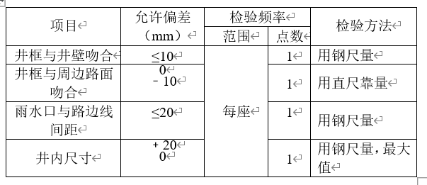

7 雨水支管与雨水口允许偏差应符合表16.11.2的规定。
表16.11.2雨水支管与雨水口允许偏差
