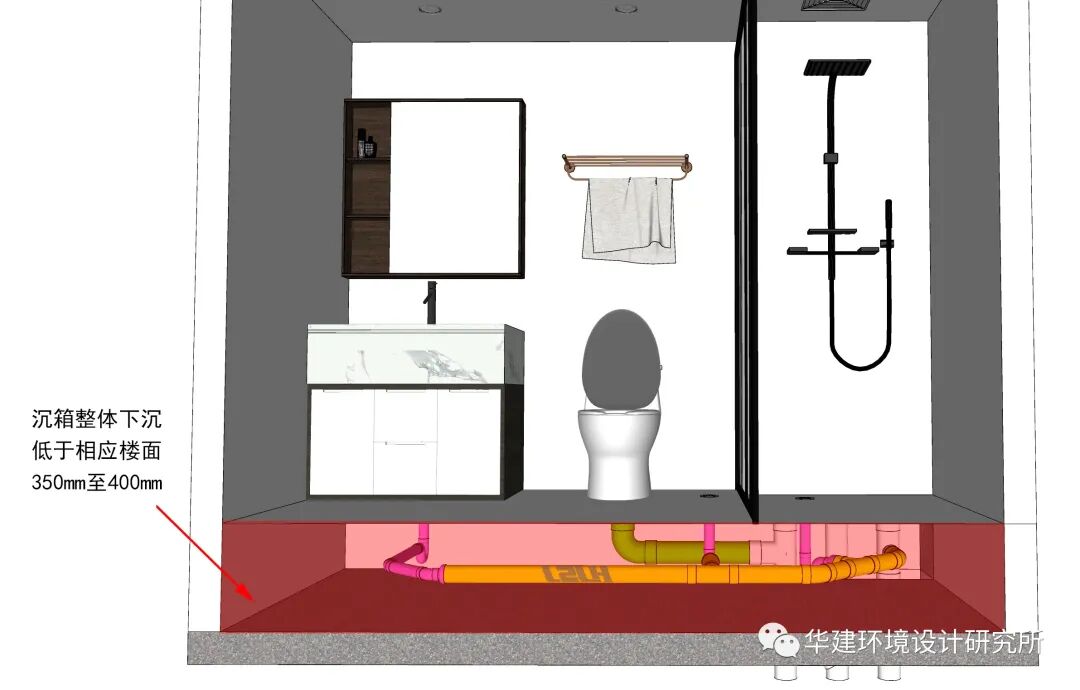

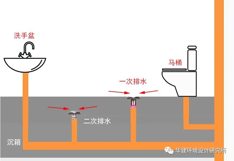

1. 什么是二次排水

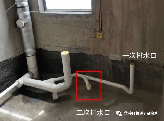

精装修中在卫生间沉池里的地漏或排水口称为二次排水。
在卫生间地面上的地漏称为一次排水。
(卫生间的沉池:是指有土建降板的情况,沉池整体下沉低于相应楼面350~400mm。)
△卫生间沉池
△卫生间一次排水
△卫生间一次排水
△卫生间二次排水

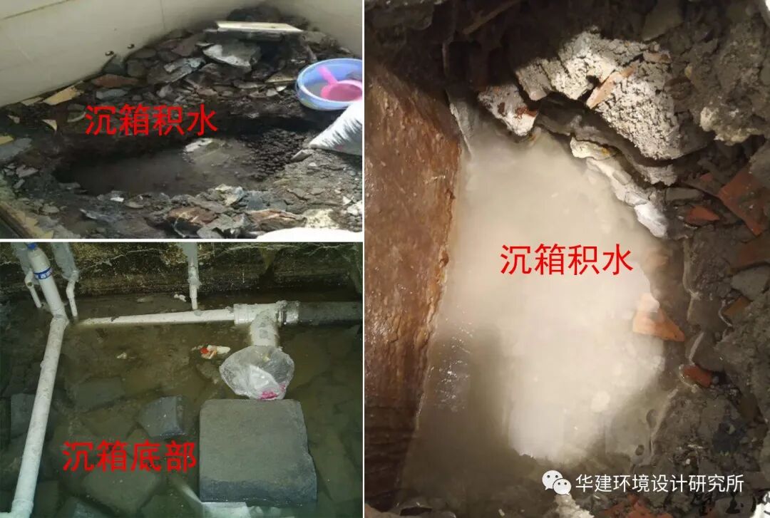

2、二次排水对沉池的影响

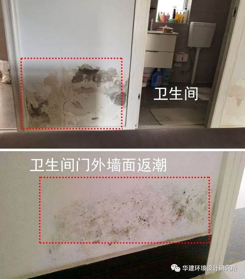

卫生间的使用较为频繁,经过了一次排水之后,有些积水会通过瓷砖的缝隙流入卫生间沉池中,如果沉池没有做二次排水,积水排不出去,就可能出现以下影响:
1、墙面返潮
沉池内如果有过多的积水无法排出,长时间的浸泡,积水就会向上或向下渗透,使墙体出现返潮的现象。
△卫生间门外墙面返潮
2、有异味
阴暗潮湿的环境里容易产生臭味、异味、蚊虫,细菌,影响人体健康。
△卫生间沉箱长时间有积水会产生异味

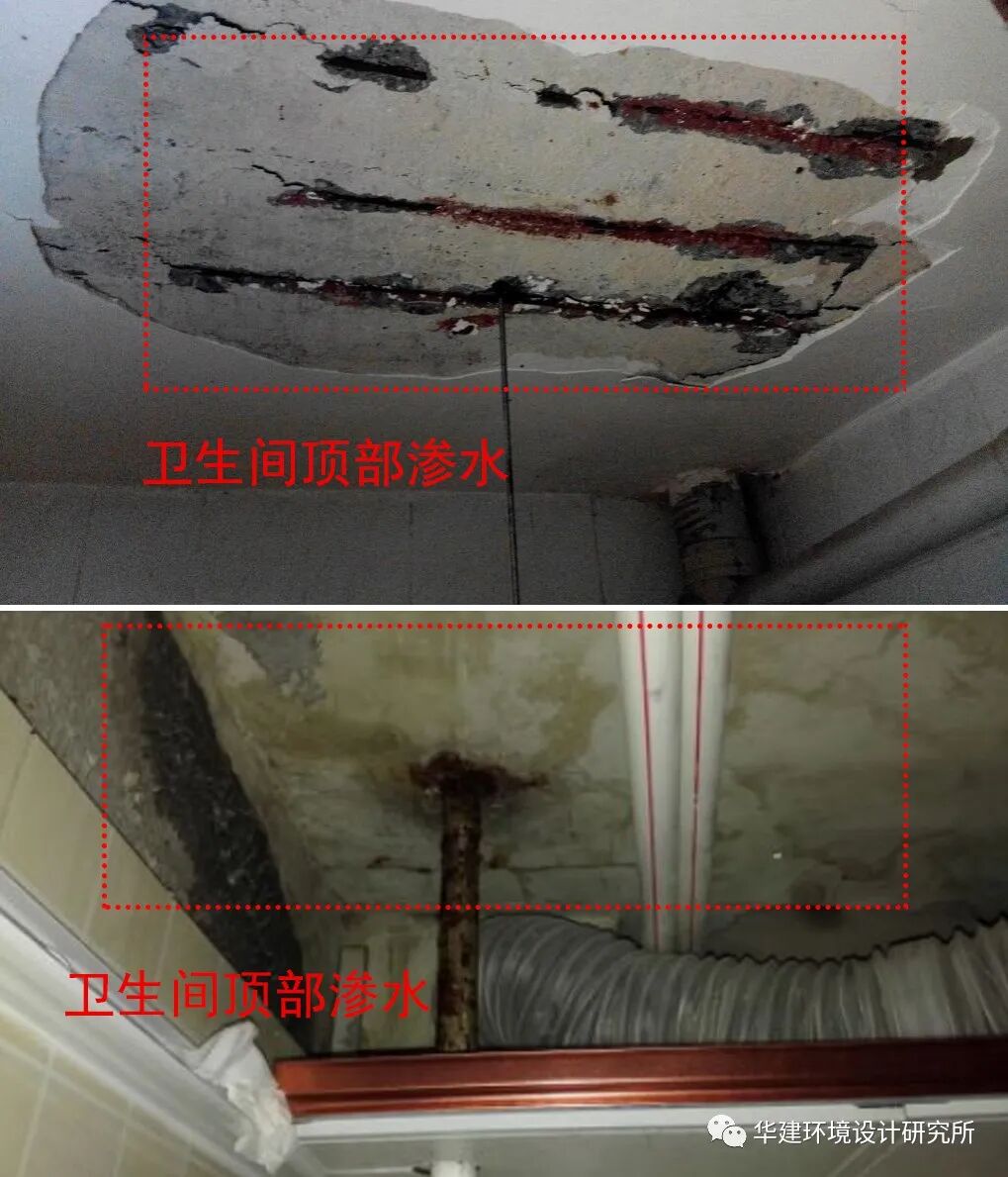

3、往楼下漏水
如果沉池底部的防水被破坏时,积水还会往下渗透到楼下邻居家,影响邻里关系,而且返工的工程量较大。
△卫生间顶部渗水

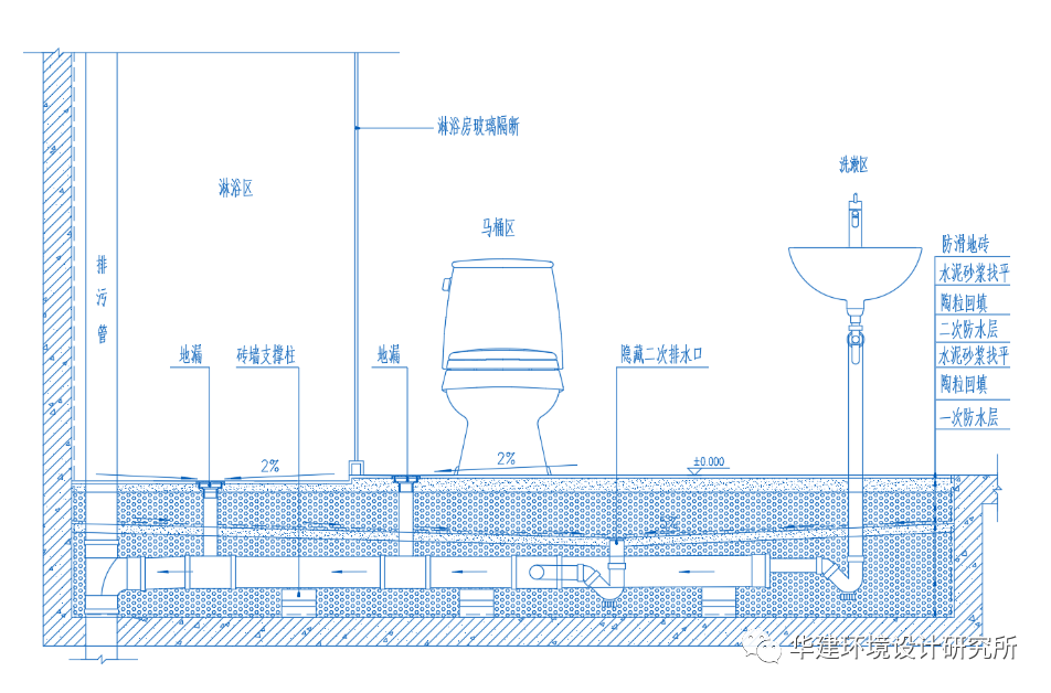

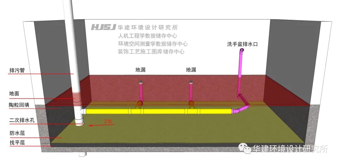

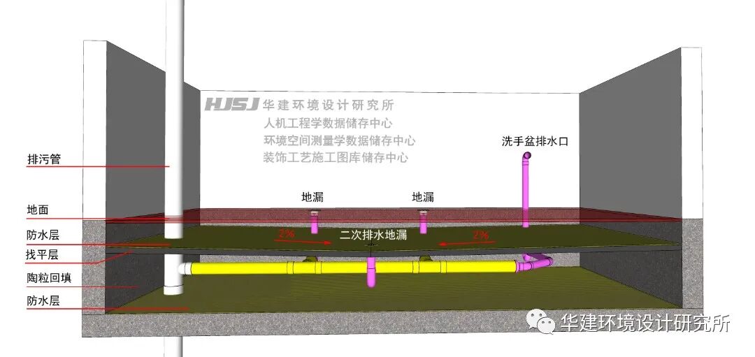

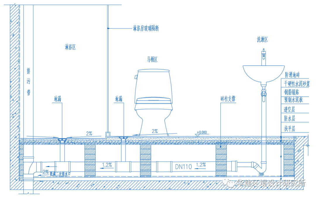

3. 二次排水的施工方式
二次排水分为两种方式,分别为做暗地漏和在排污管开孔。

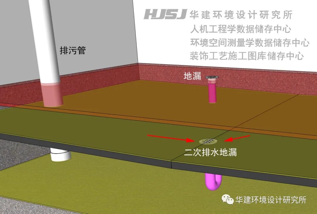

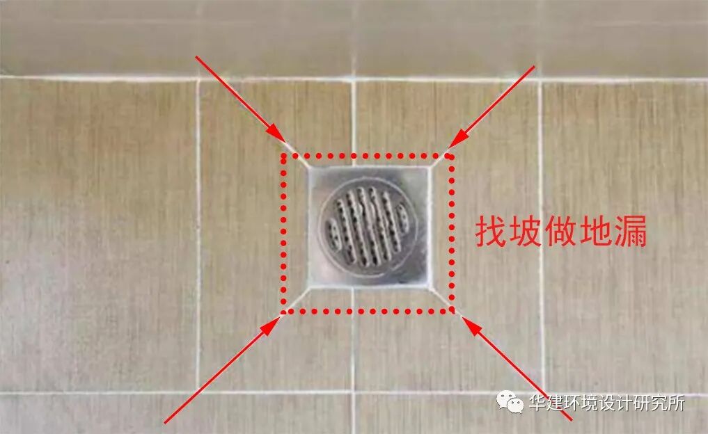

3.1、暗地漏:
在做沉箱第二次找平时,找最低点作为暗地漏,再刷防水、填充。
注意:在暗地漏的旁边钢丝球或砖块保护二次排水口,以免回填时会堵塞。
△暗地漏施工图
△暗地漏模拟图
△暗地漏实景图
△暗地漏实景图

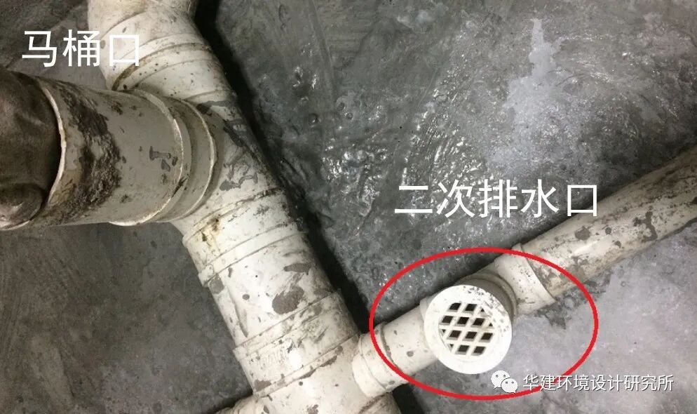

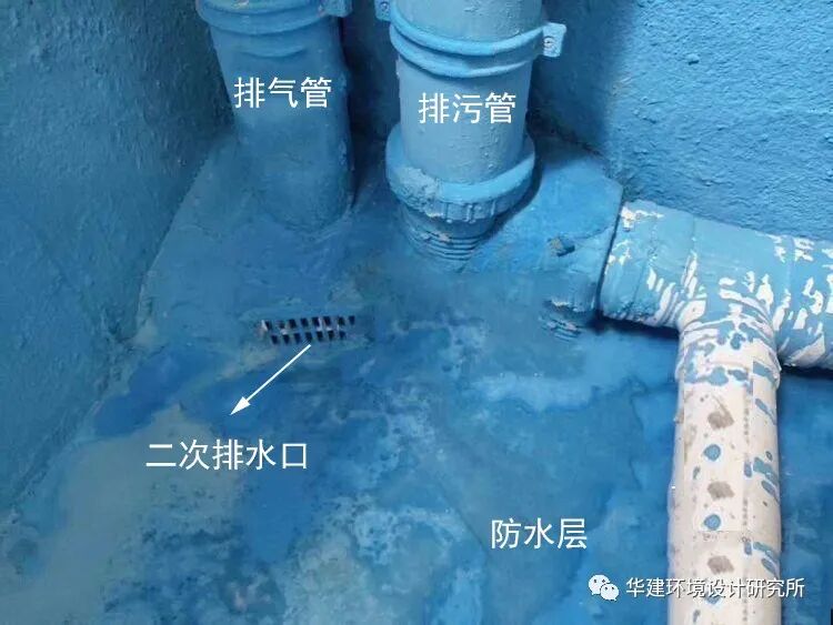

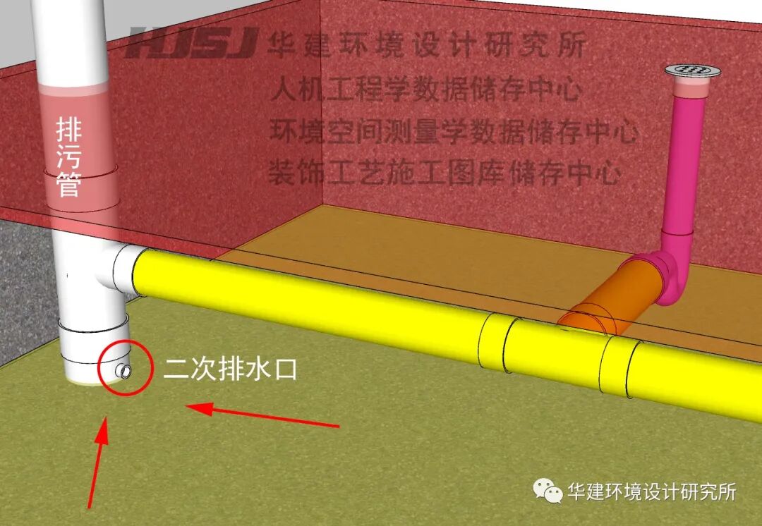

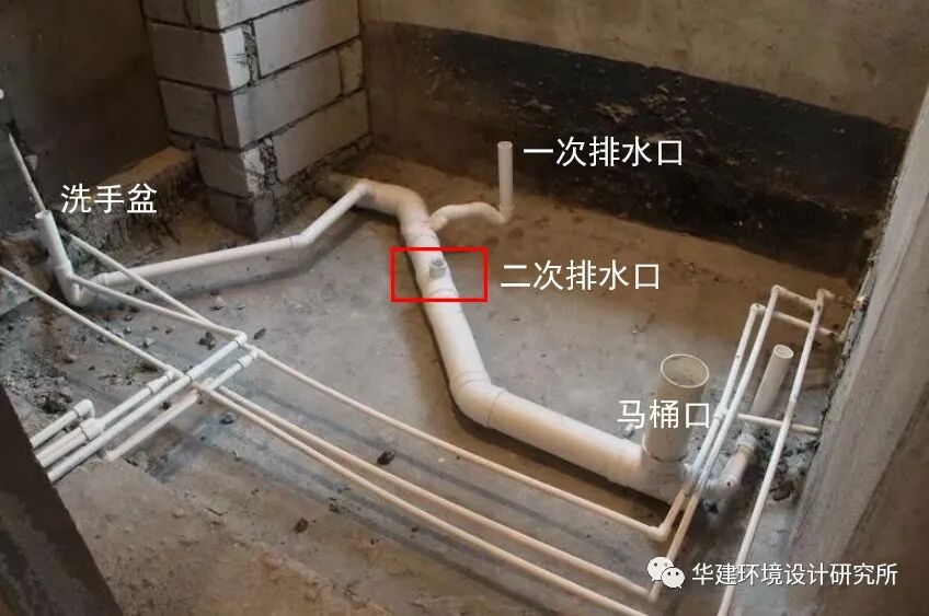

3.2、在排污管开孔:
在沉箱底部做完清理、找平、防水之后,然后在排污管的根部开小孔,小孔外面做防堵的设施。
注意:在做找平时,要在排污管的根部作为最低点找坡,积水就会聚集在排污管根部,通过根部的小孔排出。
△二次排水口
△二次排水口模拟图
△二次排水口
