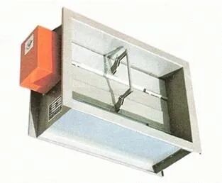

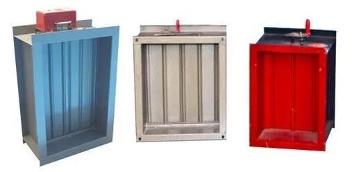

风量调节阀:
风量调节阀是工业厂房民用建筑的通风、空气调节及空气净化工程中不可缺少的中央空调末端配件,一般用在空调,通风系统管道中,用来调节支管的风量,也可用于新风与回风的混合调节。
工作原理: 风量调节阀风量控制不需要外加动力,它依靠风管内气流力来定位控制阀门的位置,从而在整个压力差范围内将气流保持在预先设定的流量上 。
附风量调节阀图片如下:

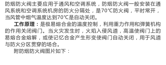

防烟防火阀:

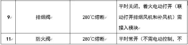

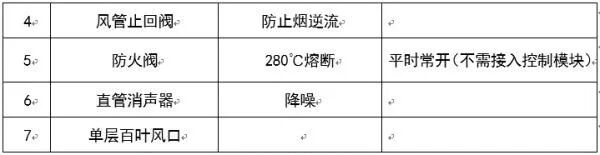

通风排烟阀门区分:

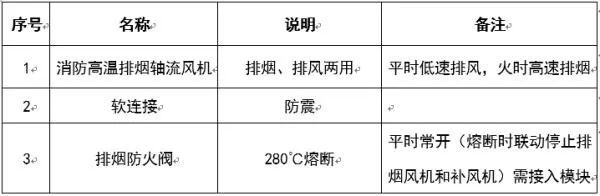

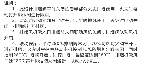

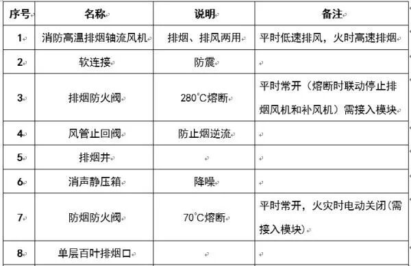

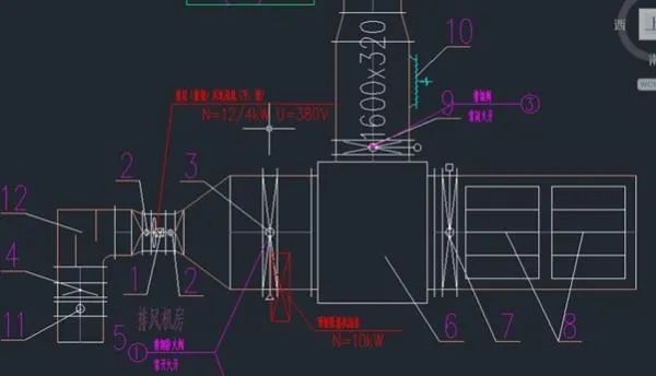

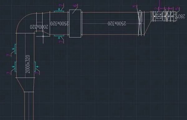

1、排烟系统:
联动程序:平时风机吸风口280℃排烟防火阀常开,机械排风。当发生火灾时,消防控制中心联动主机控制排风机高速启动排烟,当温度达到280℃,风机吸入口排烟防火阀熔断,联动控制风机停止。

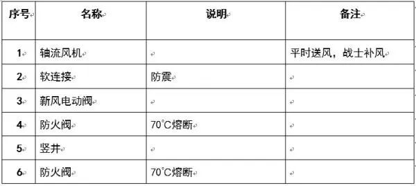

2、新风、补风系统
     联动方式:平时送风,着火时中控室联动主机控制电动阀和风机开启,进行补风,当温度达到70℃,70℃防火阀熔断关闭,风机、电动阀联动停止。

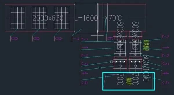

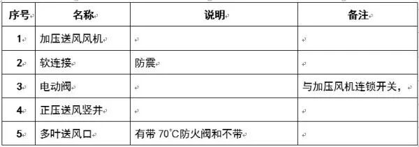

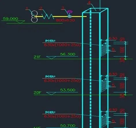

3、加压送风系统
     联动方式:平时多页送风口关闭,电动阀关闭。起火时中控室联动主机控制本层和上下临层多页送风口70℃防火阀开启(送风口带防火阀,不带防火阀时,联动控制器直接控制加压风机和电动阀开启),联动加压风机与电动阀开启,加压送风,当温度达到70℃时,防火阀熔断关闭,进而联动风机停止。
