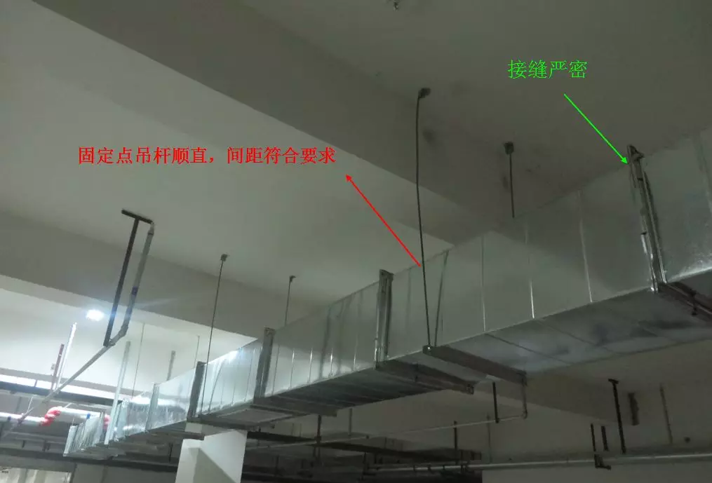

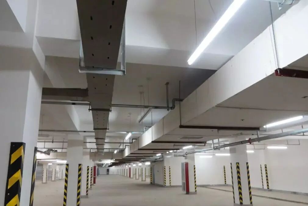

地下车库通风设计
1、设计原则
地下车库每个防火分区独立设置通风系统,尽量采用自然补风,节能运行。排风机采用多台并联或采用变速风机,夜间及汽车出入不频繁时,风机风量可减少50%。有条件时宜设置CO气体浓度传感器控制风机的运行。

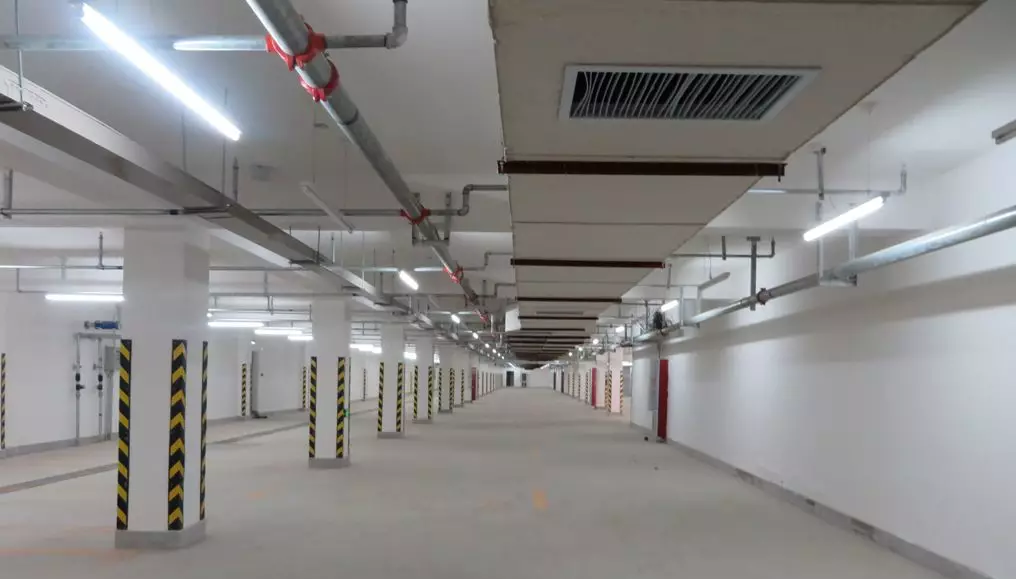

3、普通风道系统
按照防烟分区划分的排风系统可以和车库排烟系统合用。排风系统的风口布置应注意气流分布的均匀,减少通风死角。同时应注意送风口和排风口的相对位置,避免气流短路。

地下车库排烟系统设计
1、设计原则
地下车库每个防烟分区应独立设置排烟系统。在系统设计合理的前提下,排风、排烟系统合用,以节约地下车库空间。尽量采用自然补风。

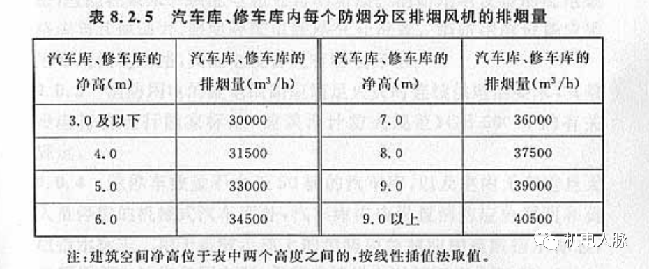

3、排烟量
按《车库规》,此例只要设计一个排烟系统即能满足要求。假定车库的计算净高为2.8m,此时不管库内有无灭火系统,排烟量均为30000 /h(注意规范规定即为风机风量),设计人员根据排风量选择合用风机为单速或双速。

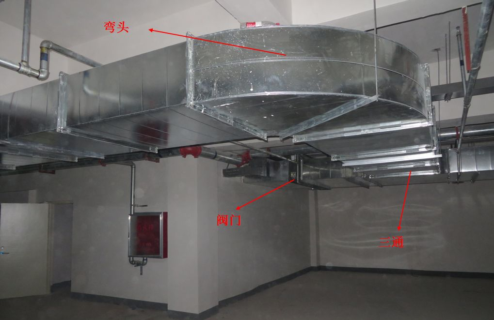

4、防火阀和止回阀的设置
在地下车库内,通风管道穿过通风机房的位置设置动作温度为70℃的防火阀。如果是排风兼作排烟的风管,排风(烟)管道穿过排风(烟)机房的位置设置的防火阀动作温度需改为280℃。不同的防火分区或防烟分区的风机共用土建风道,风机进、出风管连接风道处皆应安装防火阀或防烟防火阀。同样的道理,为避免不同系统之间的干扰,多台排风机或排烟风机共用排风风道时,在风机出口上应安装止回阀。
