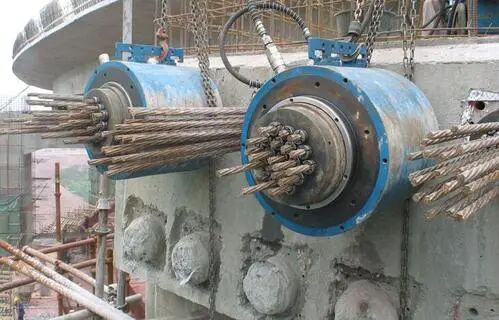

3.1在桥梁预制板中的应用
预制板在当前桥梁工程施工中运用非常广泛,因此,预制板的质量与桥梁工程本身的质量有着非常紧密的联系。在预制板的实际生产中,运用预应力技术,同时选择使用低弛高强的钢绞线来作为预应力钢筋,有助于进一步强化预制板的稳固性与抗震性。
3.2在桥梁混凝土结构中的应用
桥梁混凝土结构中运用预应力技术,不但可以促进混凝土结构整体强度的提升,而且还可以使其达到材料应力验算技术标准的同时,符合实际施工需求。另外,预应力技术的运用还可以降低桥梁混凝土结构因为应力而引发的出现形变的几率,保障工程的整体质量。
3.3在桥梁受弯构件中的应用
现代桥梁实际施工过程中,受弯构件的质量与桥梁整体质量有非常紧密的联系,所以为了保障受弯构件的质量,就需要科学的运用预应力技术。比如,在桥梁的受弯构件中加固高强度的碳纤维,这样即便受弯构件承受的载荷量达到了载荷极限压应力值,其依然能够通过碳纤维强大的拉应力,来避免受弯构件本身出现损伤,保障桥梁工程施工整体质量。3.4桥梁加固建设时的应用近些年我国现代交通运输业实现了高速发展,对于公路和桥梁工程的质量也有着愈来愈高的要求,所以,桥梁运行过程中,相关单位越来越重视桥梁加固工程,通过对桥梁的坚固建设来进一步提升或者恢复桥梁的荷载强度,保障车辆通行的安全。将预应力技术应用于桥梁加固建设过程中,能够较好的提升工程钢筋的加固应力与桥梁加固构件的承载性能。

4.1张拉时间控制
在桥梁工程施工运用预应力技术,张拉时间的控制是非常重要的一个节点。如果张拉时间过早或者过晚都可能会影响预应力技术的使用效果,降低工程质量。通过对我国桥梁工程的实际施工状况进行调查可知,在某些桥梁工程的混凝土施工过程中运用了早强剂来提前张拉时间,以便尽可能的缩短工程施工工期,降低工程整体施工成本。但是实际上,如果选择使用早强剂来提前预应力张拉时间,会对其施工技术质量造成不利影响,最终影响桥梁整体施工质量。
4.2钢筋管道堵塞钢筋管道堵塞是桥梁工程预应力技术应用中较为常见的一个问题,致使这一问题出现的重要因素就是桥梁施工过程中,施工工作人员未能够遵循规定和操作规程,导致实际施工中违规作业现象时有发生,最终引发钢筋管道出现堵塞,影响工程整体质量。
4.3张拉力
当前,在我国桥梁工程施工中,由于预应力技术的应用时间还比较短,相关标准和规范还未形成,相关参数也不明确,因此导致张拉力控制工作中出现一些问题,引发张拉力过小或者过大,威胁预应力实际使用效果。所以,相关工作人员在应用预应力技术时,需要提升对张拉力控制的重视程度,结合工作实际采取合理措施来科学的控制张拉力大小。在预应力筋张拉施工开始之前,需要将预应力筋贯穿到孔道中。一般情况下宜将碳素钢丝作为预应力筋,当编束完成后再进行穿孔。在实际预应力筋张拉施工过程中要依托于高压油泵和千斤顶工具,在具体施工设备使用开始之前,需要对设备进行质量检测,以此来保证施工的顺利开展。
