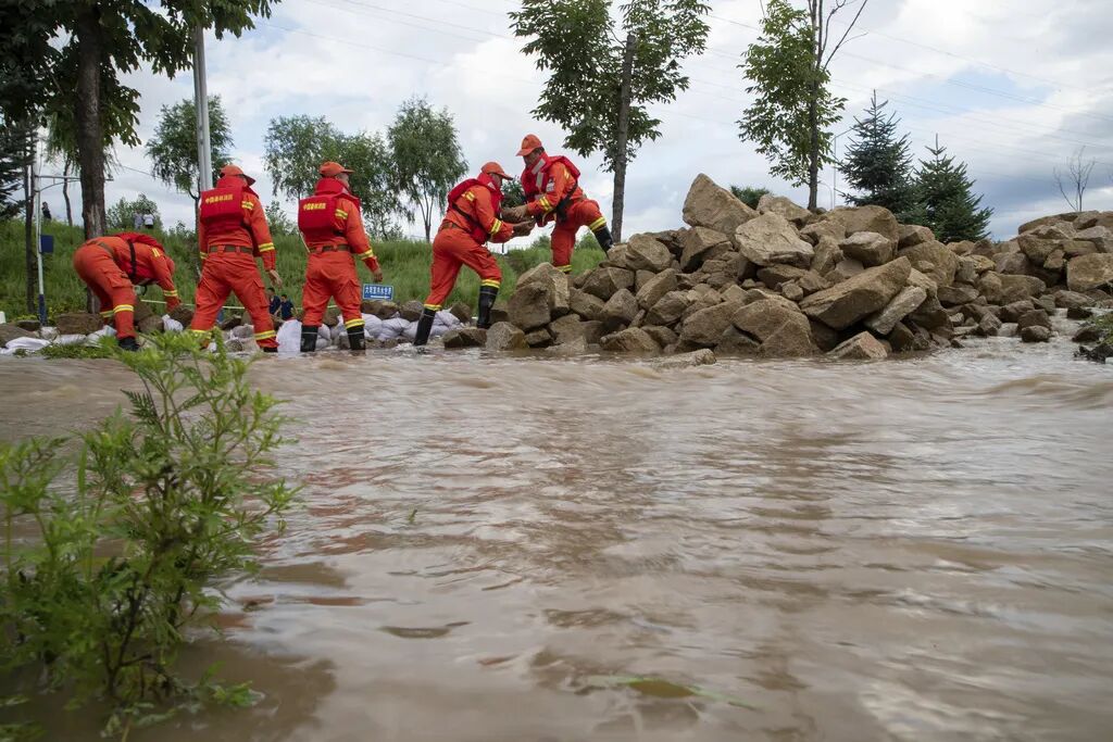

黑龙江省水文水资源中心召开水情通报会表示,卡努将影响黑龙江省松花江中下游、乌苏里江、绥芬河流域。图为工作人员紧急加固提防?美联社

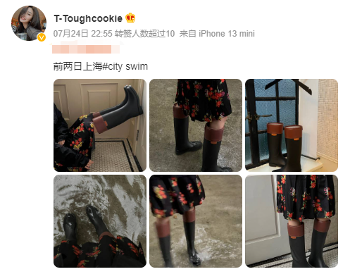

夏季本就是多雨的季节,此前7月的一场暴雨,就让风靡上海的city walk活动变成了city swim。网友们纷纷感叹,上海不愧是海,好看的雨鞋似乎成为了新一季的时尚单品。
?微博/T-Toughcookie

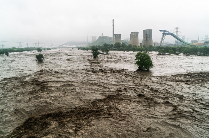

7月31日下午,北京,从新首钢大桥俯瞰永定河 ?WeiDuNews.com

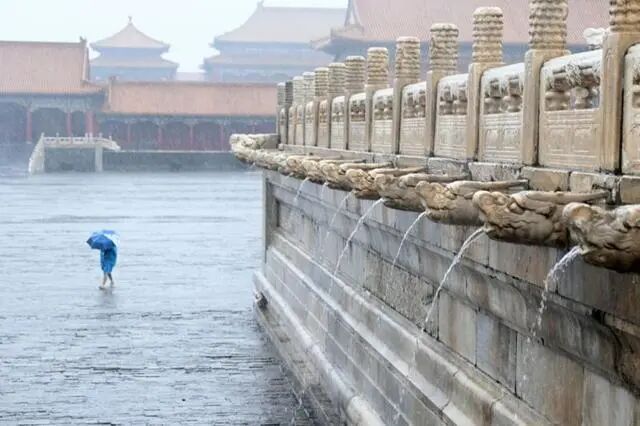

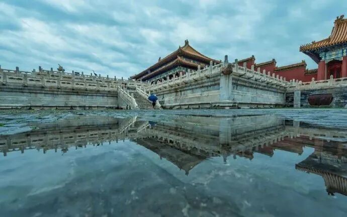

每年夏季的暴雨,都会让北京故宫的排水系统登上各种话题榜。在北京及周边许多城市纷纷陷入“看海”的窘境时,故宫总能快速排除积水,并呈现“千龙出水”的奇观。
故宫太和殿前排水系统 ?王珏

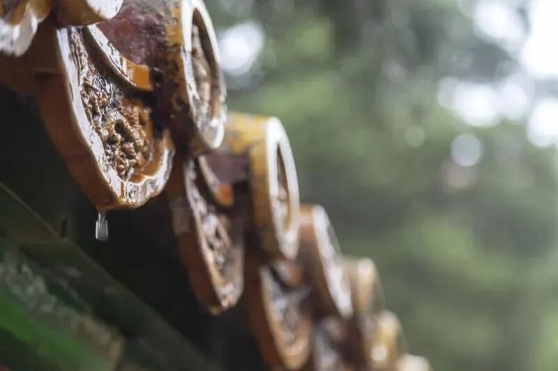

这都得益于故宫庞大而精密完善的排水系统。首先,遵循“上尊而宇卑,则吐水疾而霤远”(《周礼·考工记》)设计的各类屋顶,以由陡及缓的曲面将雨水迅速向下向前排出。凸起的筒瓦与凹陷的板瓦所构成的“排水通道”——瓦垄,则将雨水有序地汇集至屋檐的瓦当处滴落,同时防止雨水渗入屋面。

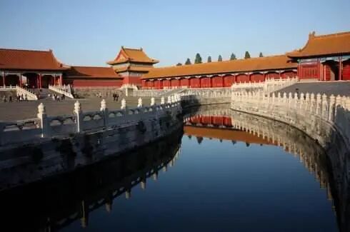

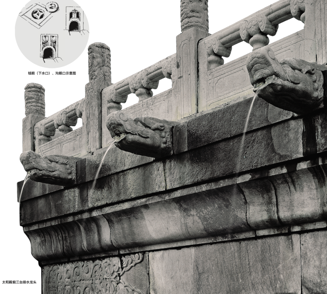

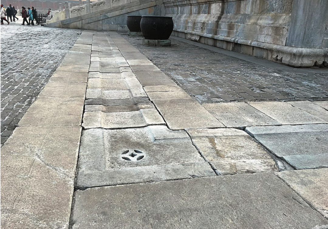

落到地面上的雨水则将通过纵横交错的干沟、支线、涵洞、沟眼等设施,汇总向外排出。故宫内的排水设施充分利用了地形特点,借由北门神武门与南门午门约2米的高差,使得无数水流沿着地面的钱眼、沟槽漏入下水沟道,泻入内金水河,沿紫禁城内西侧南流,流过武英殿、太和门前,经文渊阁前到东三座门,复经銮仪卫西从紫禁城的东南角流出,最终汇入城墙外侧52米宽的护城河、外金水河、中南海等水系中。
故宫中的内金水河 ?北京档案
太和殿广场钱眼与暗沟 ?活字文化
其中最为特别的设施,便是三大殿三重台基上设有的1142个螭首,频频登上热门的“千龙吐水”的壮丽景观便由此而来。作为皇权的象征,故宫前朝三大殿的台基采用了古建筑工艺的最高等级,由三重须弥座叠加而成,故称为“三台”。为避免其在雨季因存水、渗水导致下沉,每层台基的地面都有着3%—5%的坡度,台基边的栏板底部正中,都设有直径为0.1米的近似半圆形的泄水口,使得上层台基的水可以迅速地直排向下层台基。栏板端部的望柱底则设有向外探出约0.8米的排水兽,即“螭首”。直径约为0.03米的圆孔贯穿排水兽,与栏板里侧的地面相通,将雨水由兽嘴排出,由此避免栏板底部有雨水回流,同时造就了恢宏的艺术效果。

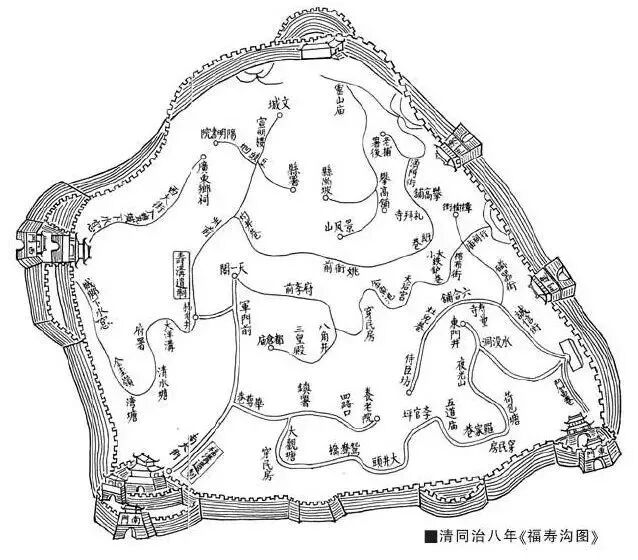

在宋朝之前,地处章水和贡水两江交汇处的赣州城常年饱受水患之苦。北宋熙宁年间,一个名叫刘彝的知州,通过实地考察,根据街道的布局和城区西南高、东北低的地势情况,采取分区排水的原则,以州前大街(文清路)为分界线,规划并修建了赣州古城的两个排水主干道系统。因为这两条排水沟的走向形状与篆体字“福”、“寿”二字相似,所以又被称作“福寿沟”。
福寿沟平面示意图 ?赣州市博物馆

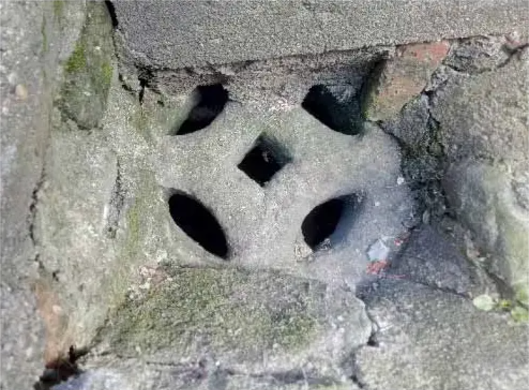

福寿沟采用明沟和暗渠结合的方式,明沟在地面,暗渠在地下。明沟与赣州城内原有的凤凰池、嘶马池等数十口池塘相连,形成水系,具有调蓄、养鱼、溉圃和污水处理利用的综合效益,从而形成一条生态环保循环链。古代没有抽水机、水泵等机电设备,不可能将低处的水排向高处,也不能加快坡度较小的下水道的排水速度。“福寿沟”完全利用城市地形的高度差,采用自然流向的方式,使得城中的雨水和污水自然地排入江中。
古钱形状的排水孔 ?来源网络

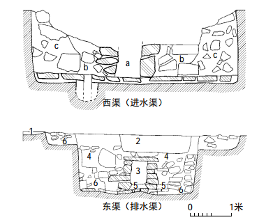

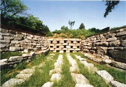

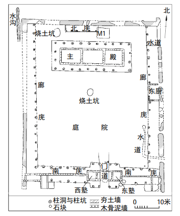

迄今所知中国最早的排水系统,可追溯到距今约4600年的新石器时代晚期,一组出土于河南淮阳平粮台龙山时代城址的陶质地下排水管道。在夏商时期都邑宫殿区的大量宫殿建筑基址中,也可以发现排水水道,包括明沟和暗道。它们往往会构成一个排水网络,将各宫殿的落雨汇集起来,再通过城门下的水道排进护城河。
偃师商城宫城大水池水渠剖面图 ?《夏商都邑水利文化遗产的考古发现及其价值》

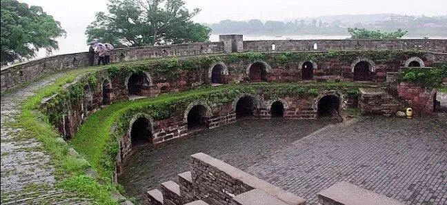

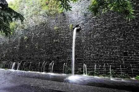

由此看来,排水系统的设置需要因地制宜。从古人的经验中,我们不难看出,利用地势、坡度或是高差,是实现自然排水的重要一环。即便采用同样的设施,不依势而行的排水系统也是行不通的,南京古城便是一个例子。
南京明城墙的“龙吐水”景观 ?人民网

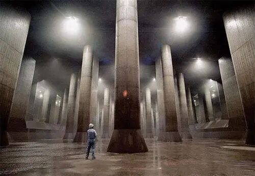

此外,纵横交汇的管道系统需要和城市的布局规划同步建设。随着城市结构与交通越来越复杂,以及大量道路硬化所带来的城市吸纳雨水功能减弱,城市的地下排水系统的负担加重,并愈发显得脆弱不堪。海绵城市为解决这一问题提出了一种方案。与此同时,在未来的城市开发与建设的过程中,我们或许可以将地上与地下空间的建设相结合,为城市的整体安全进行更为细致且谨慎的规划。
东京下水道 ?来源网络
