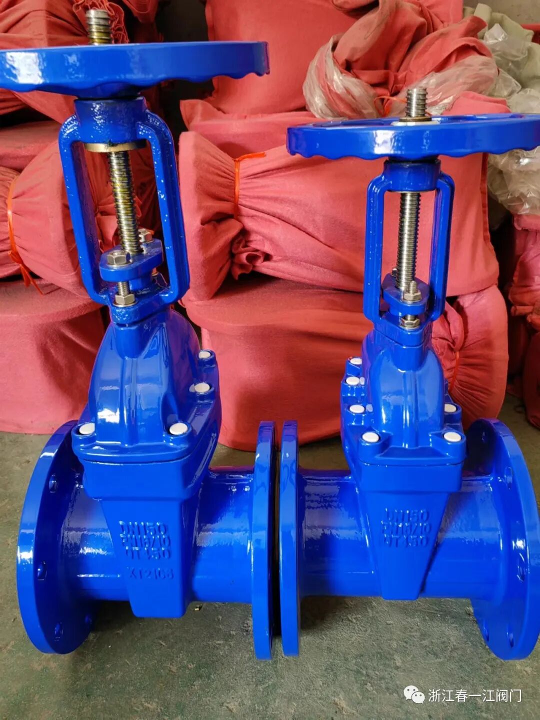

软密封闸阀
软密封闸阀,工业用阀,软密封闸阀的启闭件是闸板,闸板的运动方向与流体方向相垂直,闸阀只能作全开和全关 , 不能作调节和节流。闸板有两个密封面 , 最常用的模式闸板阀的两个密封面形成楔形、楔形角随阀门参数而异 , 公称通径为 DN50~DN1200, 使用温度:≤200℃。

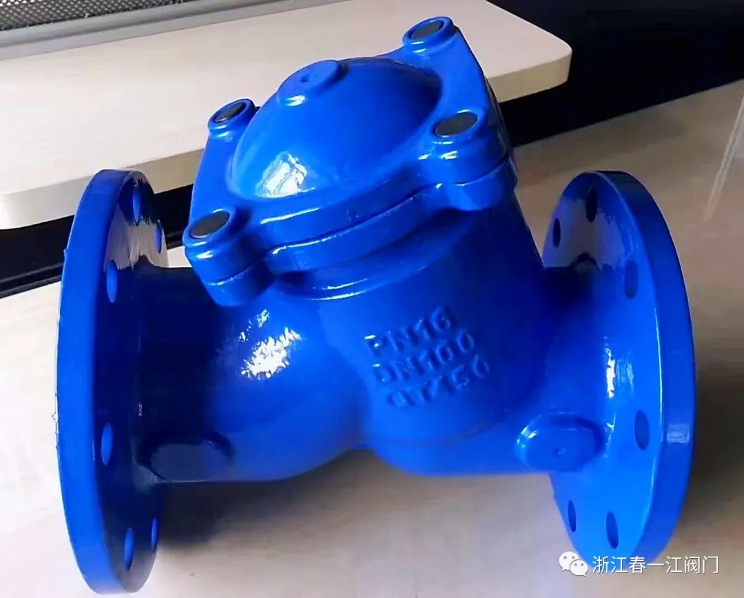

球形止回阀
球形止回阀采用橡胶包皮滚球为阀瓣,在介质的作用下,可在阀体内的整体式滑道上作上下左右滚动,从而打开或关闭阀门。消声式关闭,不产生水锤,密封性能好。阀体采用全水流通道,流量大,阻力小,水头损失比旋启式小50%。水平或垂直安装均可,可用于冷水、热水、工业及生活用水管网系统中,更适应用潜水排水污泵,介质温度为0~80℃。

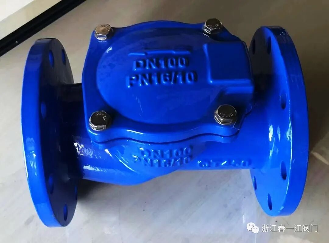

橡胶瓣止回阀
橡胶瓣止回阀的零部件设计主要由阀体、阀盖及橡胶瓣三种主要零件组成。
用途及特点
阀门中的橡胶瓣由钢板、钢棒及强化尼龙布做衬底,外层披覆橡胶制成,阀瓣开关寿命可达100万次。H44X(SFCV)系列橡胶瓣止回阀采用全流面积设计,具有水头损失小,不易堆积杂物,维修简便等特性。H44X(SFCV)系列橡胶瓣止回阀主要适用于卧式安装的给排水系统,可安装于水泵出水口处,以防止倒流及水锤对泵损害。H44X(SFCV)系列橡胶瓣止回阀还可安装在蓄水池进出水管的旁通管上,以防止池水倒流至给水系统中。止回阀一般适用于清净介质,不宜用于含有固体颗粒和粘度较大的介质。

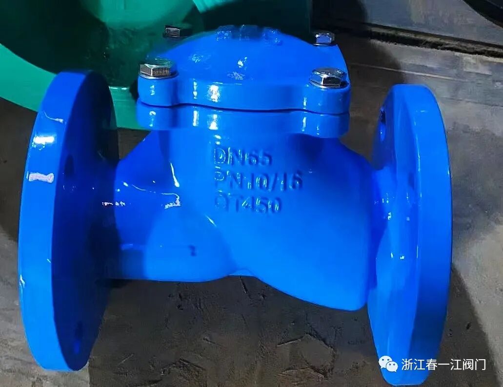

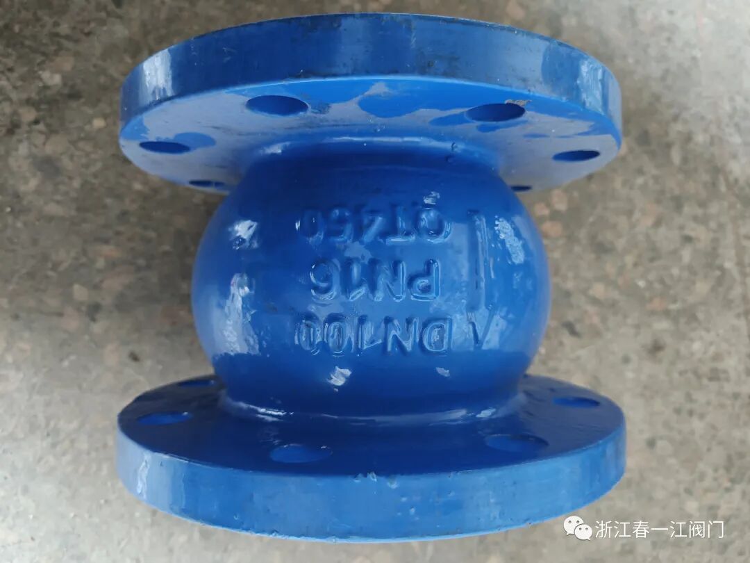

消声止回阀
消声止回阀是指依靠介质本身流动而自动开、闭阀瓣,用来防止介质倒流的阀门,又称逆止阀、单向阀、消声止回阀逆流阀、和背压阀。止回阀属于一种自动阀门,其主要作用是防止介质倒流、防止泵及驱动电动机反转,以及容器介质的泄放。止回阀还可用于给其中的压力可能升至超过系统压的辅助系统提供补给的管路上。止回阀主要可分为旋启式止回阀(依重心旋转)与升降式止回阀(沿轴线移动)。

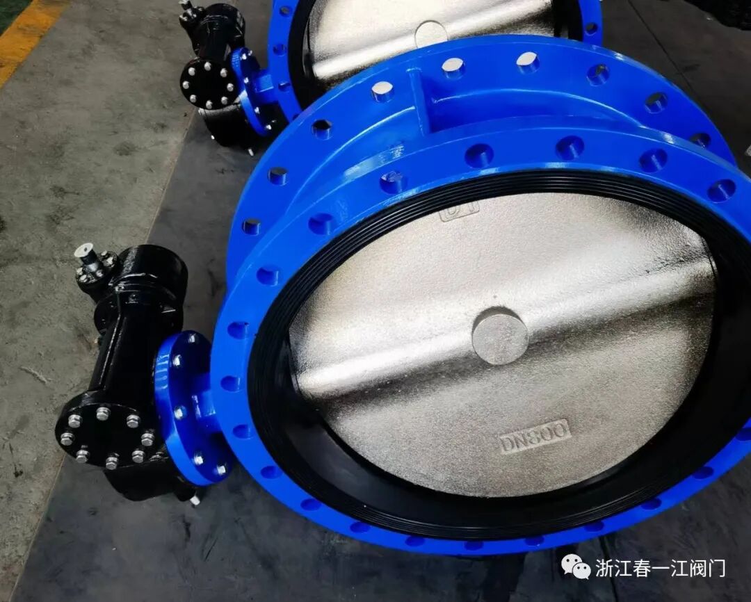

法兰蝶阀
蝶阀结构简单、体积小、重量轻,只由少数几个零件组成。而且只需旋转90°即可快速启闭,操作简单,同时该阀门具有良好的流体控制特性。蝶阀的蝶板安装于管道的直径方向。在蝶阀阀体圆柱形通道内,圆盘形蝶板绕着轴线旋转,旋转角度为0°~90°之间,旋转到90°时,阀门则牌全开状态。法兰蝶阀处于完全开启位置时,蝶板厚度是介质流经阀体时唯一的阻力,因此通过该阀门所产生的压力降很小,故具有较好的流量控制特性。蝶阀有弹密封和金属的密封两种密封型式。弹性密封阀门,密封圈可以镶嵌在阀体上或附在蝶板周边。

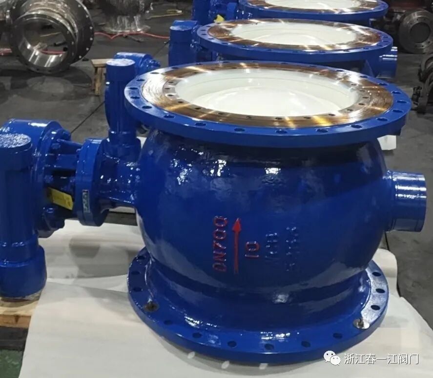

偏心半球阀
偏心半球阀是一种比较新型的球阀类别,它有着自身结构所独有的一些优越性,如开关无摩擦,密封不易磨损,启闭力矩小。这样可减小所配执行器的规格。配以多回转电动执行机构,可实现对介质的调节和严密切断。广泛适用于石油、化工、城市给排水等要求严格切断的工况。
1. 流体阻力小,其阻力系数与同长度的管段相等。
2. 结构简单、体积小、重量轻。
高平台球阀按其通道位置可分为直通式,三通式和直角式。后两种球阀用于分配介质与改变介质的流向。三片式球阀安装与维护应注意以下事项:
1.要留有阀柄旋转的位置。
2. 不能用作节流。
3带传动机构的球阀应直立安装。
