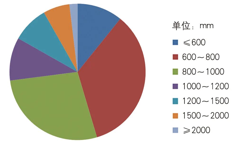

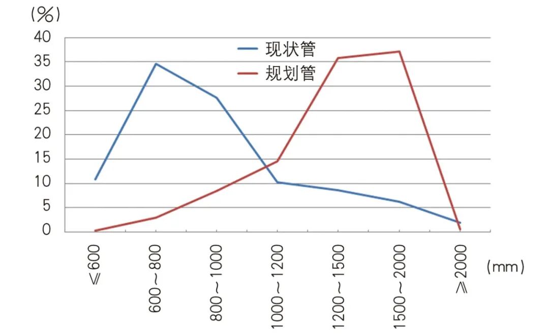

通过对近年来编制的城市排水防涝规划进行分析,也验证出设计标准调整对工程投资的影响非常大。以北方某城市为例,根据对建成区现状雨水管(D400~D3000)进行统计分析,小于和等于D1000的雨水管占到雨水管道总长度的73%,大于D1000雨水管道占27%,其中管径大于D1500的雨水干管只占8%。

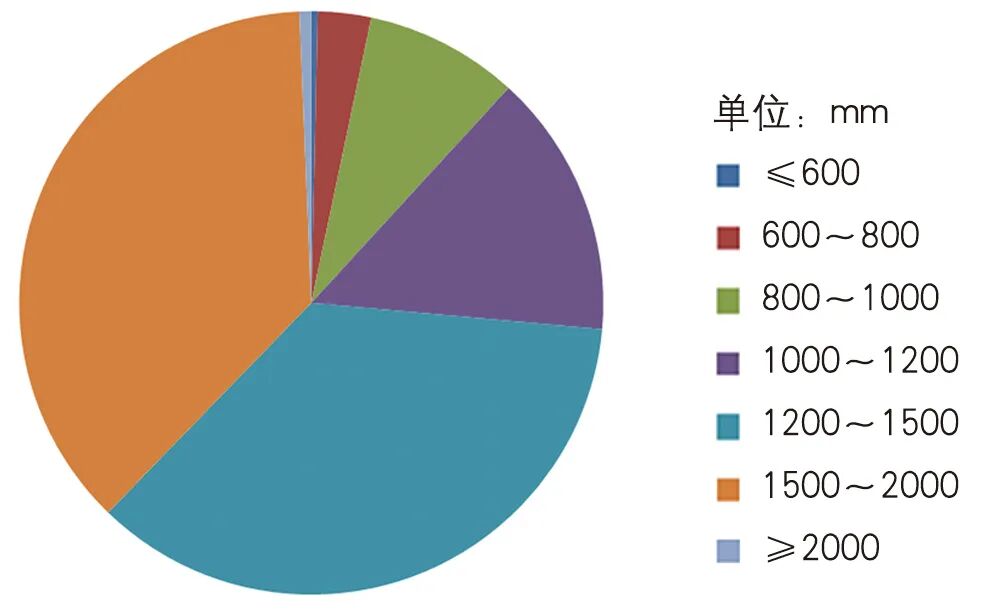

当使用修订后的暴雨强度公式、采用规范确定的设计重现期计算规划建成区雨水管网时,排水管管径构成与现状相比发生了显著的变化。在规划新建的雨水管中(不包括相当数量的箱涵),管径小于和等于D1000的雨水管占比仅为11.8%,管径大于D1000的雨水管则占到88.2%,其中管径大于D1500管道占比上升到38%(图1~图3)。
▲ 图1  现状雨水管和规划雨水管管径构成对比
▲ 图2  现状雨水管管径构成
▲ 图3  规划雨水管管径构成
由此可见,整体提高排水系统设计标准将使得包括雨水支管、干管以及其他排水设施规模的普遍增加。和现状管相比,规划雨水管管径平均增加了3~4个尺寸单位(每个尺寸单位为100mm),经初步测算,规划管网单位长度造价比现状管网增加约67%。由于城市雨水管网和排水设施量大面广,增加的投资规模十分可观,如果扩展到全国层面,增加的投资额度可能是万亿元量级的。
