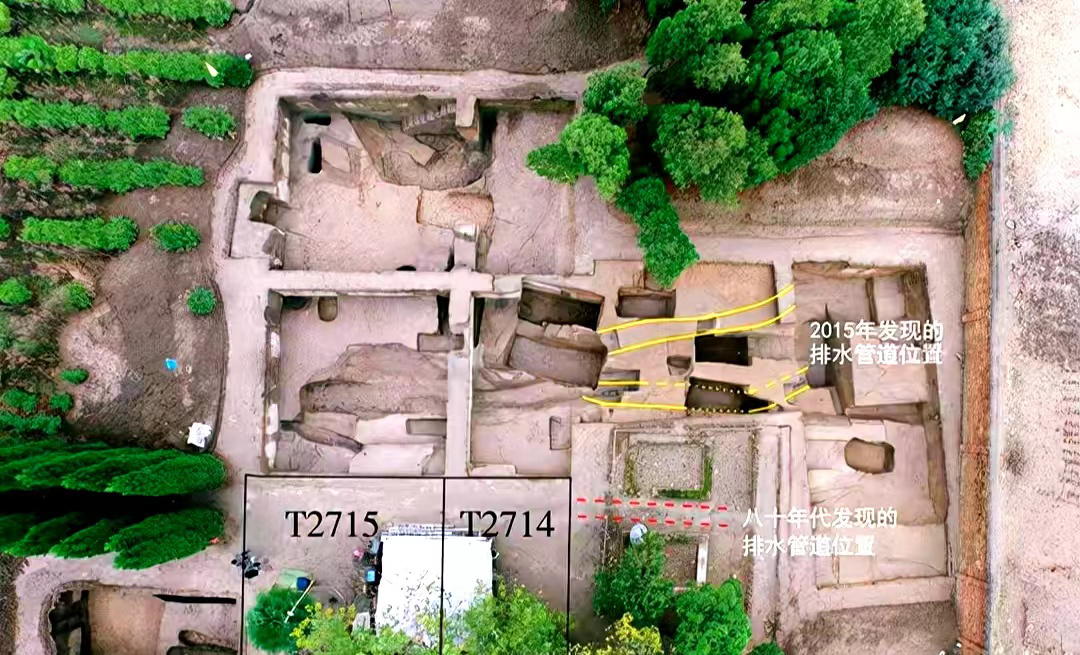

平粮台古城遗址俯瞰图 图片源自河南日报客户端
平粮台古城遗址发现于1980年,是中国最早的、规划严整的高等级史前城址,开创城市建设规划的先河。遗址位于淮阳东南,是距今4300年至3900年的龙山时代古城,面积约5万平方米。遗址平面方正规整、内部中轴对称,在城市发展史上具有里程碑意义。城门及城内发现的多处陶水管排水设施,为研究早期城市的水资源管理系统发展提供了重要线索。

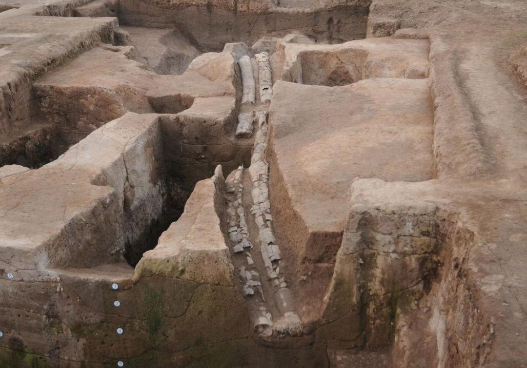

平粮台古城陶排水管道 图片源自河南日报客户端
平粮台古城的排水系统涵盖城内居址日常排水、城墙排涝和城门通道排水。其中,遗址南城门出土了三组陶质排水管道,呈倒“品”字形排列,两端有高差,可向城外排水。在南城门东侧的城墙内,也新发现了两组陶排水管道。这两组陶水管均纵向穿过城墙,为不同时期所使用。每组排水管道皆有一定坡度,城内高于城外。城内连通有进水沟或洼地,城外通过沟渠排向外侧壕沟。

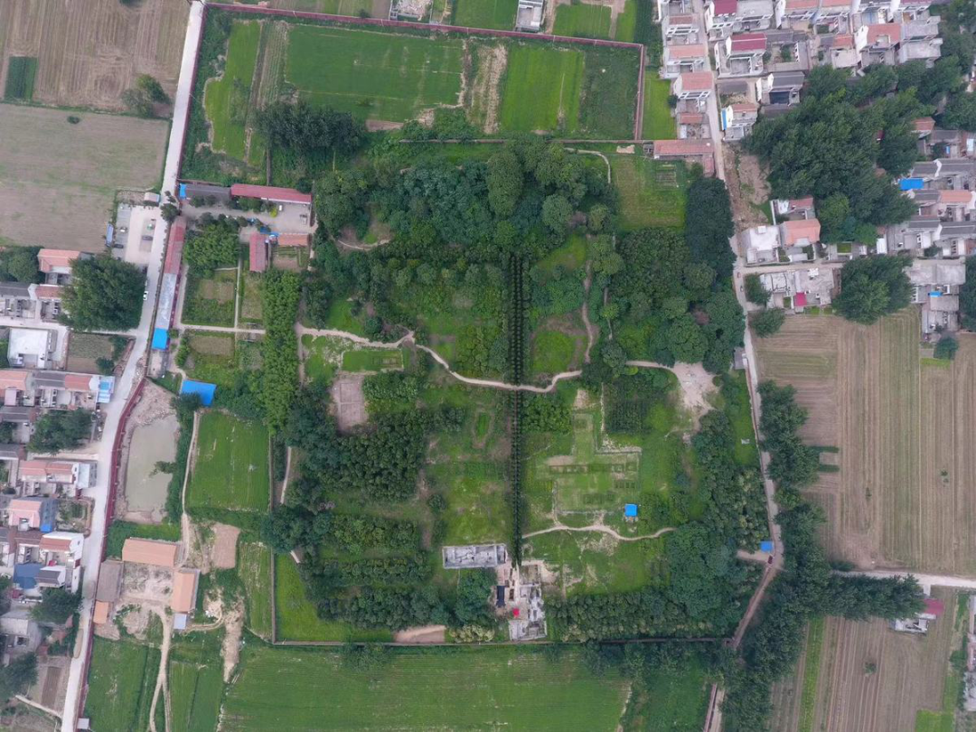

平粮台古城遗址 图片源自河南日报客户端

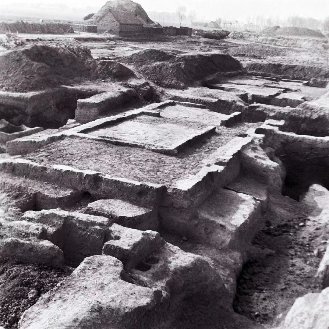

城市是文明的主要标志之一,反映了文明的发展高度。城市从早期防御性的环壕、护城河到运河、城市内部水系、给排水系统等都和水资源利用息息相关。除了平粮台古城之外,史前时期在杞县鹿台岗、山西襄汾陶寺、甘肃庆阳老虎嘴等遗址都发现有陶水管遗存,山东丁公遗址还发现有木桩修筑的排水暗渠。史前水井的发现更多,主要集中在黄河中游、下游和长江下游。
