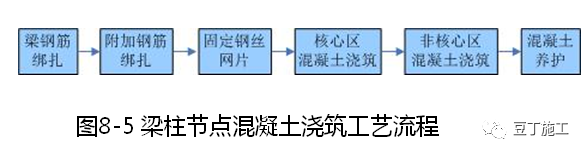

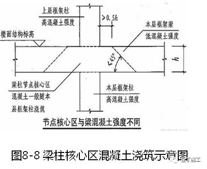

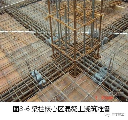

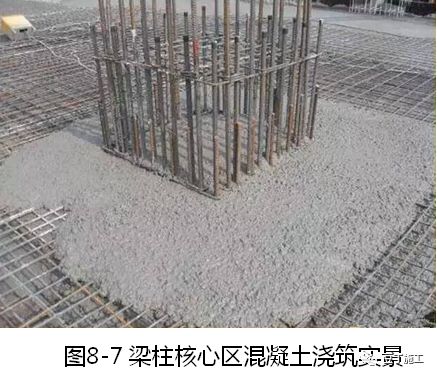

一、 梁柱节点混凝土
2.1 梁柱节点混凝土施工工艺流程
2.2 质量控制要点
⑴ 框架柱水平施工缝下部留置在基础或楼板的顶面,上部留置在框架梁底面。
⑵ 不同强度等级混凝土现浇构件相连接时,两种混凝土的接缝位置必须设置在低强度等级的构件中;沿预定的接缝位置设置5×5mm的固定筛网,用塔吊先浇筑高强度等级混凝土,初凝前用布料机浇筑大面积梁板低强度等级混凝土。
⑶ 梁板的混凝土采用二次振捣法,即在混凝土初凝前再振捣一次,增强高低强度等级混凝土交接面的密实性,减少收缩。

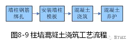

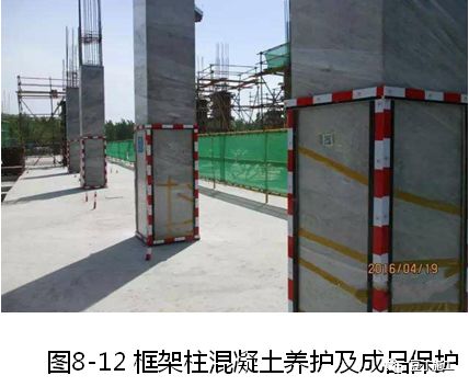

二、柱墙混凝土
3.1 柱墙混凝土施工工艺流程
3.2 质量控制要点
⑴ 混凝土的 强度等级 必须符合设计要求。用于检验混凝土强度的试件应 在浇筑地点随机抽取。
⑵ 混凝土运输、输送、浇筑过程中 严禁加水 ;混凝土运输、输送、浇筑过程中 散落的混凝土严禁用于结构浇筑 。
⑶ 办理浇筑申请表和配合比。
⑷ 混凝土塌落度检测符合要求。
⑸ 水平 接缝先在底部均匀浇筑5cm 厚与混凝土相同的水泥砂浆。
⑹ 混凝土应分层振捣,每层混凝土的浇筑厚度控制在500mm 左右进行分层浇筑、振捣。 振捣器插入下一层混凝土不小于100mm,移动间距应小于50cm,每一振点的延续时间以表面呈现浮浆为度,振捣器不得触动钢筋和预埋件。
⑺  柱高超过3m 时,应采取措施用串桶或在模板侧面开洞 安装斜溜槽分段浇筑;墙体上的门窗洞口浇筑混凝土时, 宜从两侧同时投料浇筑和振捣。
⑻ 混凝土应一次浇筑完毕,如需留 施工缝时应留在主梁下面; 无梁楼板应留在柱帽下面。
⑼  派专人检查 模板和支撑变形监测、混凝土振捣密实程度检查和混凝土辅助振捣。

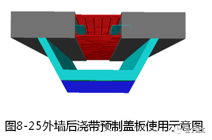

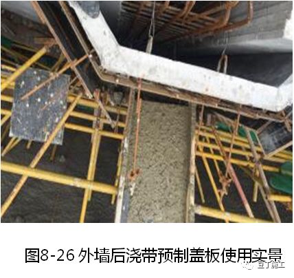

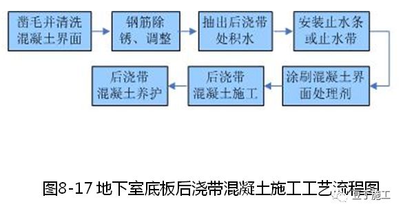

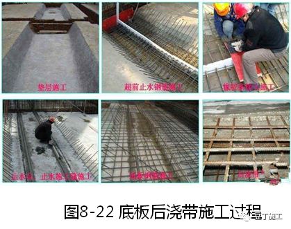

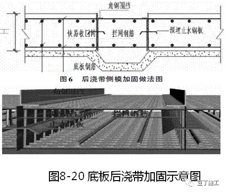

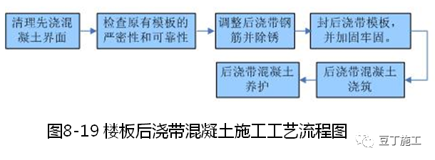

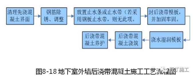

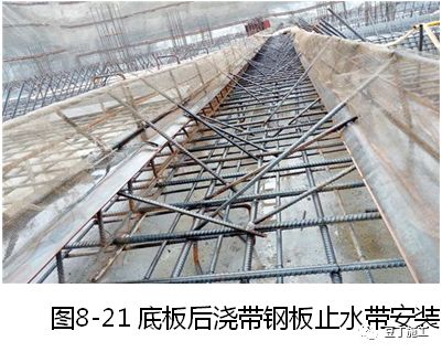

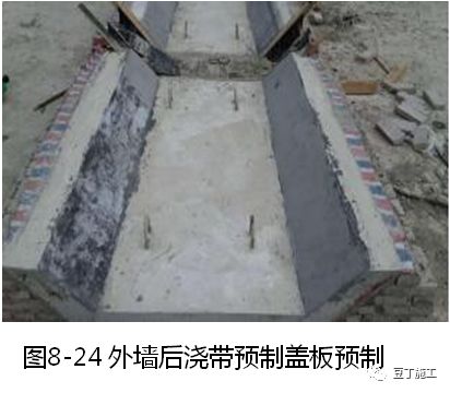

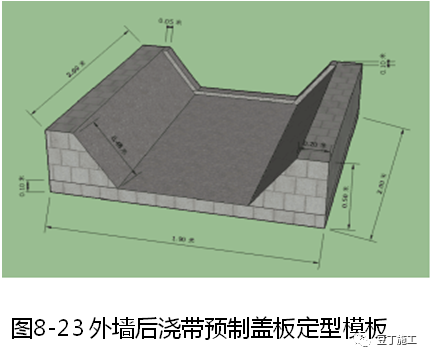

三、 后浇带混凝土
4 .1 后浇带混凝土施工工艺流程

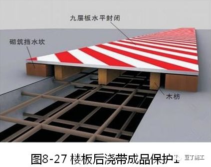

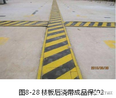

4.2 质量控制要点
⑴  浇筑时间 符合要求。
⑵ 后浇带要进行 封闭防护 。
⑶ 已浇筑结构混凝土 表面浮浆应剔除 干净,接缝处砼 表面应密实、洁净、干燥。
⑷ 钢筋表面的锈渣、砼渣应清理干净,钢筋根数、间距满足设计图纸要求。
⑸  后浇带的模板 必须稳固、密封、平整,具有足够强度、刚度及稳定性,以确保砼的成型几何尺寸。
⑹ 须采用 高一等级的微膨胀砼 进行浇筑;严格控制砼坍落度,不能太大。
⑺ 在第一次收面后, 砼初凝前进行第二次压实 ;搓毛收好面后及时用塑料布覆盖,防止水分过快蒸发,并 及时浇水养护,不少于14 天。 (见GB50108-2008,P46(42d);GB50666-2011,P116(14d)、P120(14d);JGJ3-2010,P14(45d);《混凝土结构构造手册》(第五版)P103(不宜少于45d,不应少于28d))
4.3 施工样板

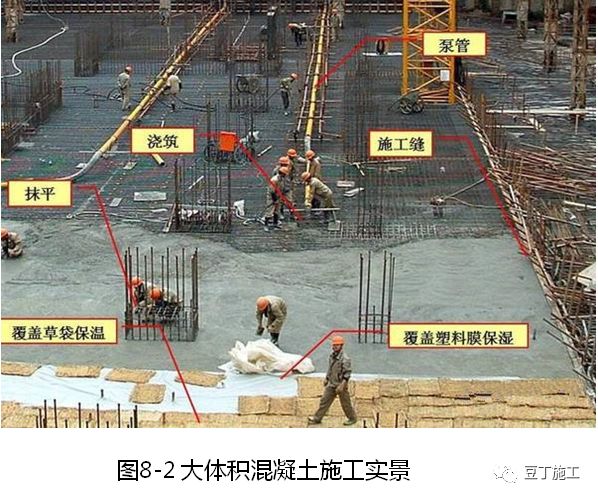

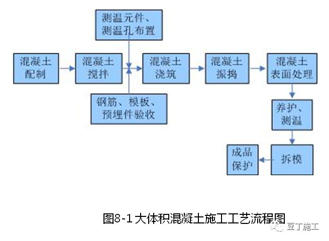

四、 大体积混凝土
1.1 大体积混凝土施工工艺流程
1.2 质量控制要点
⑴ 水泥进场时,应对其品种、代号、强度等级、包装或散装仓号、出厂日期等进行检查,并应对其强度、安定性、凝结时间、水化热等性能指标及其他必要的性能指标进行检验,检验结果应符合现行国家标准的相关规定。
⑵ 混凝土的强度等级必须符合设计要求。用于检验混凝土强度的试件应在浇筑地点随机抽取。
⑶ 混凝土运输、输送、浇筑过程中严禁加水;混凝土运输、输送、浇筑过程中散落的混凝土严禁用于结构浇筑。
⑷ 办理浇筑申请表和配合比。

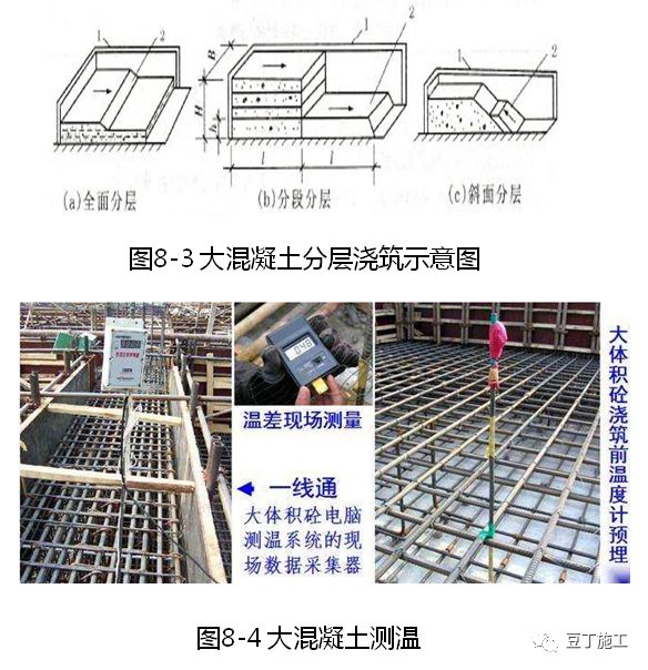

⑸ 控制水化热;降低混凝土的入模温度,控制混凝土体的内外温差(如设计无要求,控制在25°C以内)。
⑹ 合理分层分块,控制其每次浇筑的几何尺寸,在混凝土初凝前进行二次振捣。必须进行二次抹面。
⑺ 养护:大体积混凝土浇筑完毕后,应在12h 以内加以覆盖和浇水,普通硅酸盐水泥拌制的混凝土养护时间不得少于14d ;矿渣水泥、火山灰水泥等拌制的混凝土养护时间不得少于21d。
1.3 施工样板

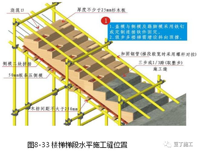

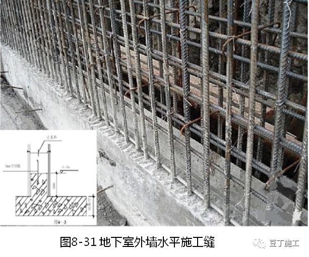

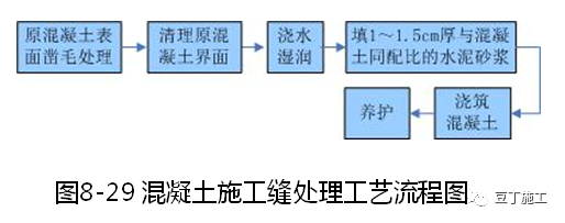

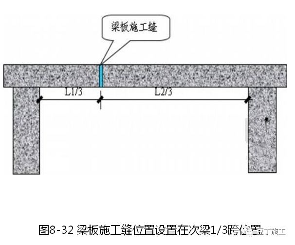

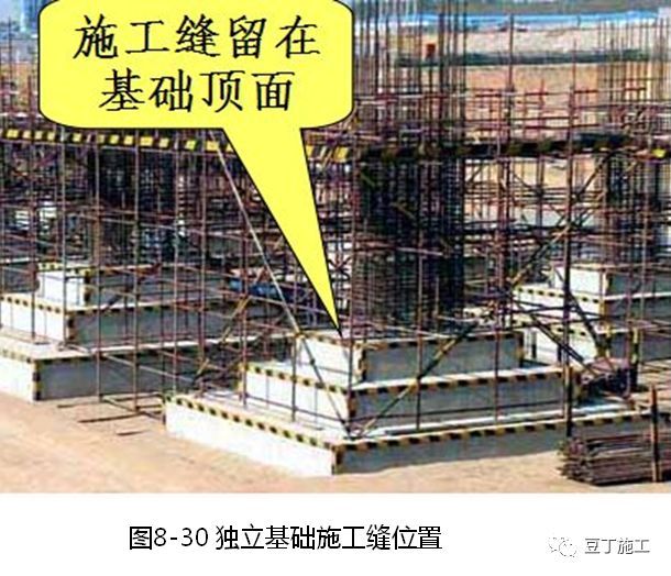

五、混凝土施工缝
5.1 混凝土施工缝处理工艺流程
5.2 质量控制要点
⑴ 施工缝位置严格按方案留置,应留置在受剪力较小且便于施工的位置。
⑵ 施工缝混凝土抗压强度达到1.2MPa以上时,才能继续浇筑混凝土。

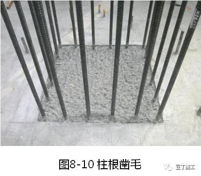

⑶ 重新浇筑混凝土之前应清除施工缝表面的水泥浆、垃圾、松动的砂石和软弱层,以及钢筋表面的油污、泥锈和砂浆等杂物。
⑷ 采用表面涂刷缓凝剂处理的垂直施工缝,应在拆模后即用钢丝刷或压力水清除表层水泥浆,使石子外露。
⑸ 水平施工缝在混凝土浇筑前必须将其表面凿毛,然后用水冲洗干净并充分湿润,但低洼处不得有积水。
⑹ 采用镀锌钢板止水带时,不出现漏焊或焊穿。
⑺ 在浇筑混凝土时宜在浇筑混凝土前在水平施工缝处先铺一层厚度为10-15mm的与混凝土成分相同的水泥砂浆,垂直施工缝处也应先刷一遍水泥浆(水泥:水=1:0.4),然后开始浇筑混凝土。
⑻ 承受动力作用的设备基础施工缝,在垂直施工缝处应补插钢筋,其直径一般为Φ12-16mm,长度一般为500-600mm,间距为500mm左右,在台阶式施工缝的垂直面上亦应补插钢筋,光圆钢筋两端加弯钩。在水平施工缝继续浇筑混凝土之前应对地脚螺栓进行观察校正。
5.3 施工样板

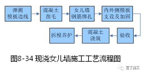

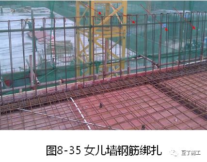

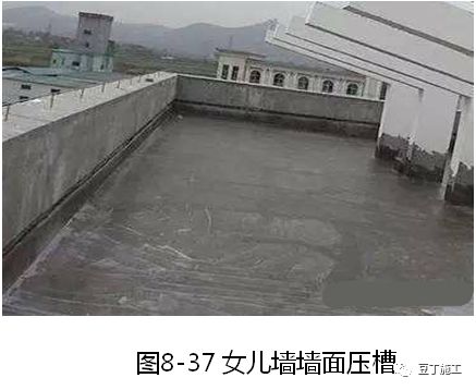

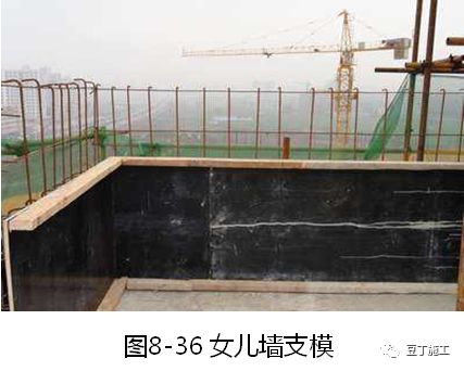

六、 现浇混凝土女儿墙
6.1 女儿墙施工工艺流程
6.2 质量控制要点
⑴ 钢筋原材、安装及混凝土强度符合要求。
⑵ 有安全防护功能的女儿墙高度符合要求,考虑屋面各施工层的厚度。
⑶ 竖向钢筋高度准确,钢筋保护层设置到位。
⑷ 每12m设置分隔缝,宽度不小于30mm,分断钢筋和混凝土。
⑸ 模板支撑牢固,尺寸准确,线条顺直。
6.3 施工样板

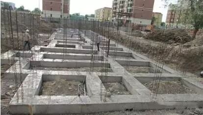

7.1条形基础砼垫层计算公式
外墙条基砼垫层体积=外墙条形基础砼垫层的中心线长度×砼垫层的截面积
内墙条基砼垫层体积=内墙条形基础砼垫层的净长线长度×砼垫层的截面积
7.2整板基础、独立基础垫层的体积
垫层体积=垫层面积×垫层厚度

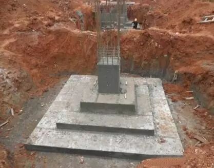

3、独立基础( 砼独立基础与柱在基础上表面分界)
(1)矩形基础:V=长×宽×高
(2)阶梯形基础:V=∑各阶(长×宽×高)
(3)截头方锥形基础:V=V1+V2=1/6 h1 ×[A×B+(A+a)(B+b)+a×b]+A×B×h2
其中V1——基础上部棱台体积,V2——基础下部长方体体积,h1——棱台高度,A、B——棱台底边长宽,ab——棱台顶边长宽,h2——基础下部长方体高度
