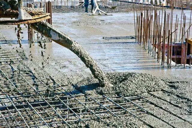

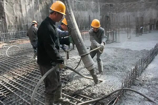

(四)防水混凝土的施工
1.施工要点
(1)保持施工环境干燥,避免带水施工;
(2)模板制成牢固、接缝严密;
(3)防水砼浇筑前无泌水、离析现象;
(4)防水砼浇筑时的自落高度不得大于1.5m;
(5)防水砼应采用机械振捣,并保证振捣密实;
(6)防水砼应自然养护,养护时间不少于14d。

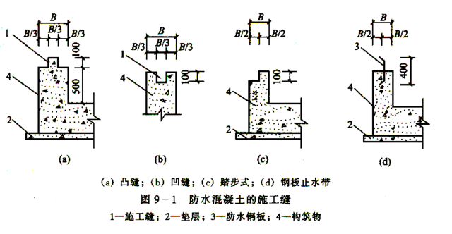

(1)施工缝处理
地下建筑施工时应尽可能不留或少留施工缝,尤其不得留垂直施工缝。
墙体中的水平施工缝处理
【注意】止水片的方式效果好,施工方便,是目前使用最多的施工缝防水处理方法。
止水片可用钢板、塑料或橡胶等制成。

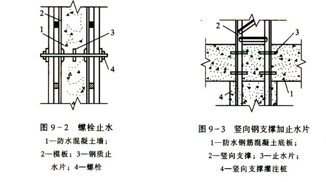

(2)贯穿铁件处理
地下建筑物施工中,墙体模板的穿墙螺栓,穿过底板的基坑立柱桩等均是贯穿防水砼的铁件。
由于材质差异,地下水份较易沿铁件与混凝土的界面向地下建筑内渗透。
为保证地下建筑物的防水要求,在铁件上加焊一道或数道止水铁片,延长渗水路径、减小渗水压力,达到防水的目的。
