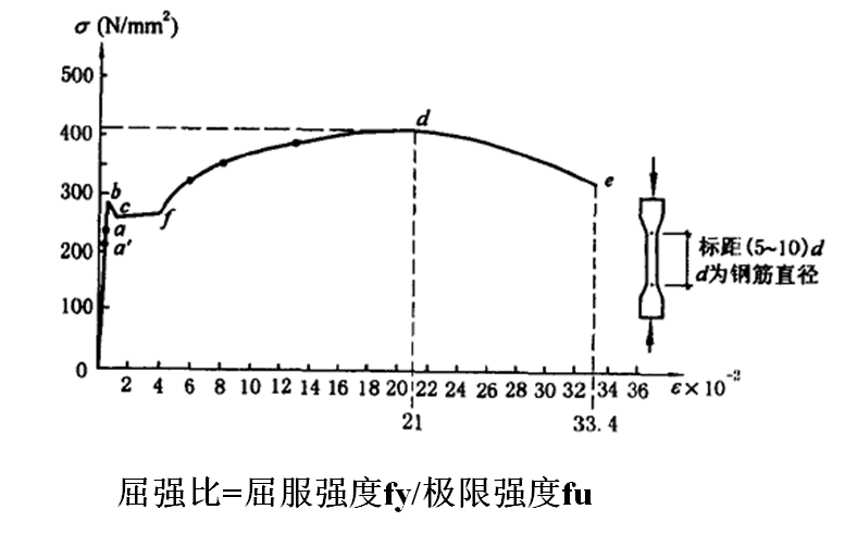

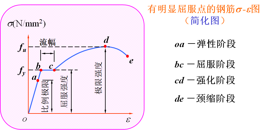

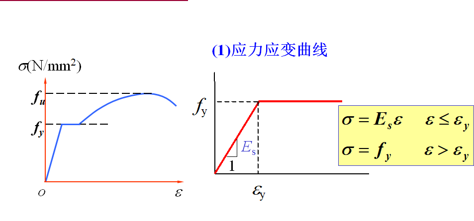

※钢筋的强度与变形
?钢筋的s-e关系stress-strain relation
sa-比例极限fp    proportional limit
sb-屈服强度fy        loweryield ,是钢筋强度的设计依据
sd-极限抗拉强度fu    ultimate tensile strength

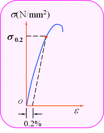

无明显屈服点的钢筋s-e图
s0.2-条件屈服强度(equivalent yield strength)残余应变为0.2%所对应的应力《规范》取s0.2 =0.85 fu

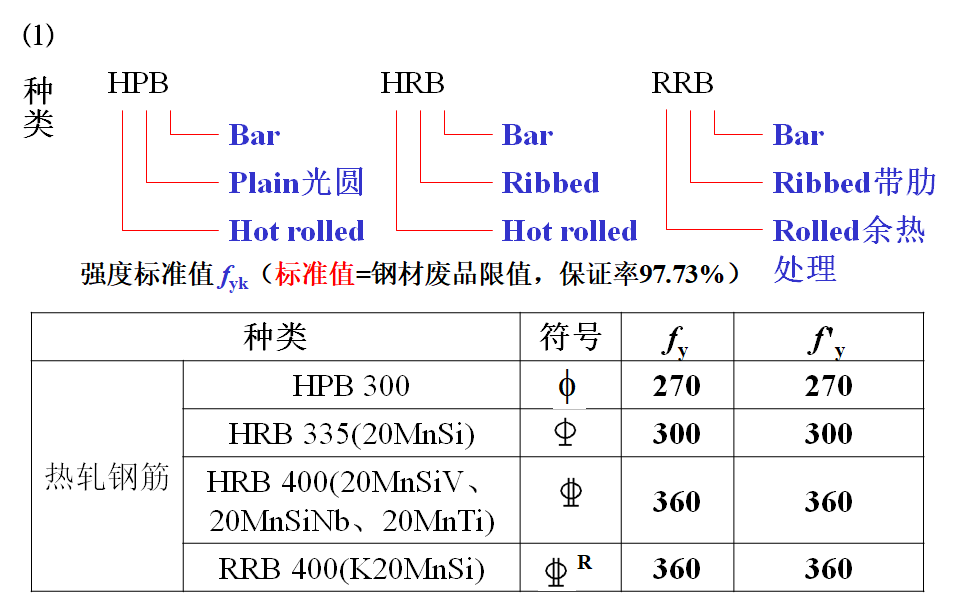

1. 热轧钢筋hot rolled steel reinforcing bar
   HPB300级、HRB335级、HRB400级、RRB400级
钢筋的直径:d=6;6.5;8;8.2;10;12;14;16;18;20;22;25;28;32;36;40;50mm
热轧光面钢筋HPB300(Ⅰ级),多作为钢筋混凝土板和小型构件的受力钢筋以及各种构件的构造钢筋和箍筋。
热轧带肋钢筋HRB335(Ⅱ级),多作为大中型钢筋混凝土结构构件的受力钢筋和构造钢筋以及预应力混凝土结构构件中的非预应力钢筋,尺寸较大的构件;也有用Ⅱ级钢筋作箍筋的为增强与混凝土的粘结(Bond),外形制作成月牙肋或等高肋的变形钢筋(DeformedBar)。
热轧带肋钢筋HRB400(Ⅲ级)强度较高,用于大中型钢筋混凝土结构和高强混凝土结构构件的受力钢筋。
余热处理钢筋RRB400Ⅳ级钢筋强度太高,不适宜作为钢筋混凝土构件中的配筋,一般冷拉后作预应力筋。
热轧钢筋的力学性能
屈强比反映钢筋的强度储备,fy/ fu=0.6~0.7。

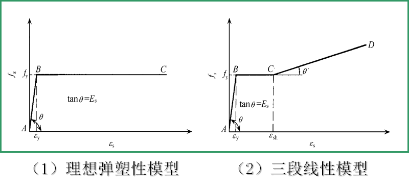

4  钢筋的应力—应变简化模型

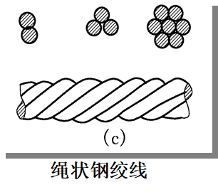

2.  中高强钢丝(wire)和钢绞线(strandor tendon):
均用于预应力混凝土结构。预应力钢丝是以优质高碳钢盘条经等温淬火再拉拔而成的钢丝。中强钢丝的强度为800~1200MPa,高强钢丝、钢绞线的为1470 ~1860MPa;
钢丝的直径3~9mm;外形有光面、刻痕和螺旋肋三种。
钢绞线是用一种稍粗的直钢丝为中心,其余钢丝围绕其进行螺旋状绞合,再经低温回火处理,有2股、3股、7股等,常用的是3股、7股钢绞线。

 条件屈服强度:
取残余应变为0.2%所对应的应力作为无明显流幅钢筋的强度限值,通常称为条件屈服强度。

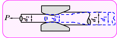

冷拔
冷拔钢丝是将钢筋用强力拔过比它本身直径还小的硬质合金拔丝模而成的钢丝。分为甲级和乙级两个级别。
可提高钢筋的抗拉强度和抗压强度,但塑性降低很多,冷拔低碳钢丝的延性较差,且表面光滑,与混凝土粘结性差。

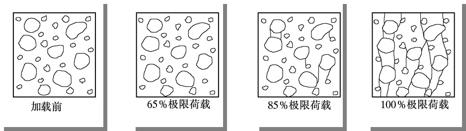

混凝土受压破坏机理可概括为:随着应力的增大,沿粗骨料界面和砂浆内部的微裂缝逐渐延伸和扩展,导致砂浆的损伤不断积累;裂缝贯通后,混凝土的连续性遭到破坏,逐渐丧失其承载力,破坏的实质是由连续材料逐步变成不连续材料的过程。

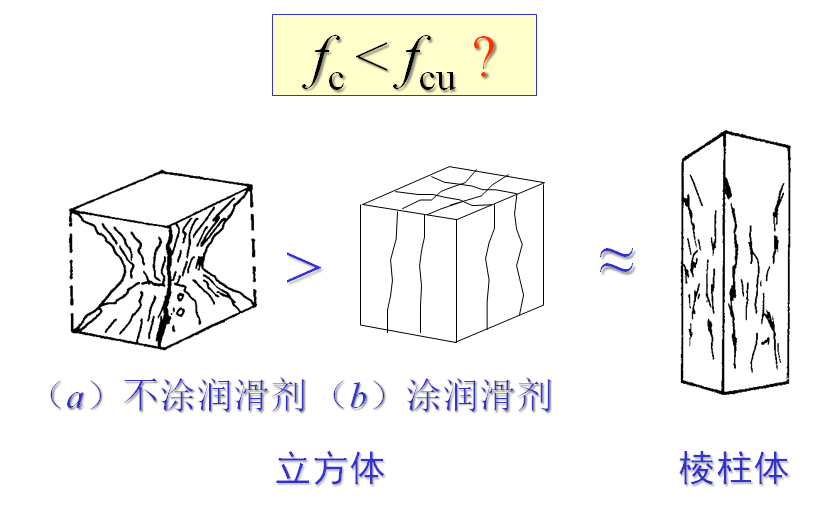

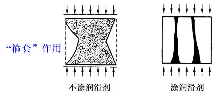

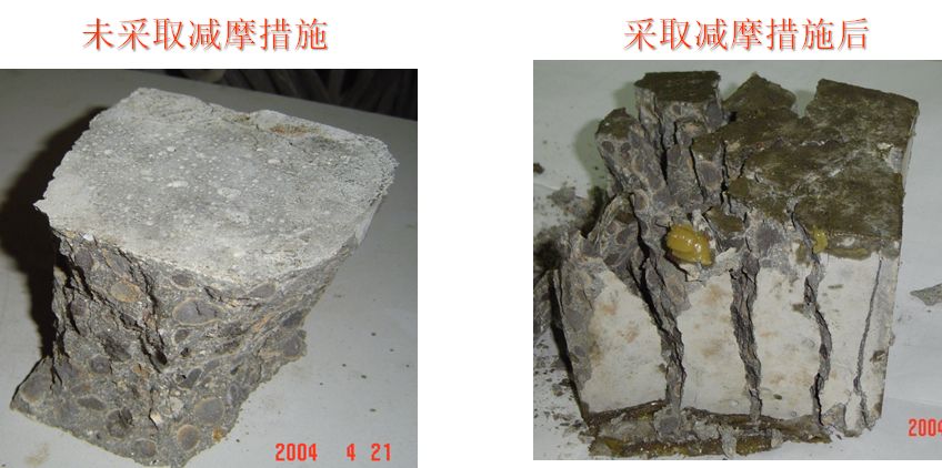

⑴  立方体抗压强度 fcuk
依此确定我国混凝土强度等级:
用标准制作方式制成的150mm×150mm×150mm的立方体试块,在20±3℃的温度和相对湿度在90%以上的潮湿空气中养护28天,用标准试验方法测得具有95%保证率的抗压强度。
fcuk=μf  -1.645σf
常用等级:C15,C20,C25,C30,C35,C40,C45,C50,C55,C60,C65 ,C70,C75,C80
影响立方体抗压强度的因素:
?内因:如强度与水泥标号、骨料品种、配合比等
?外因:试验方法(箍套)、加荷速率、龄期、温度、湿度、试件尺寸。
尺寸的影响:
fcu(150) = 0.95 fcu(100)         fcu(150) = 1.05 fcu(200)
2、轴心抗压强度fc
(1)轴心抗压强度的概念:也称棱柱体抗压强度(用符号fc表示),是用高宽比为2~4的棱柱体试件测得的抗压强度,我国标准以150×150×300mm的棱柱体试件为标准试件,也常用150×150×450的棱柱体试件。

混凝土的破坏机

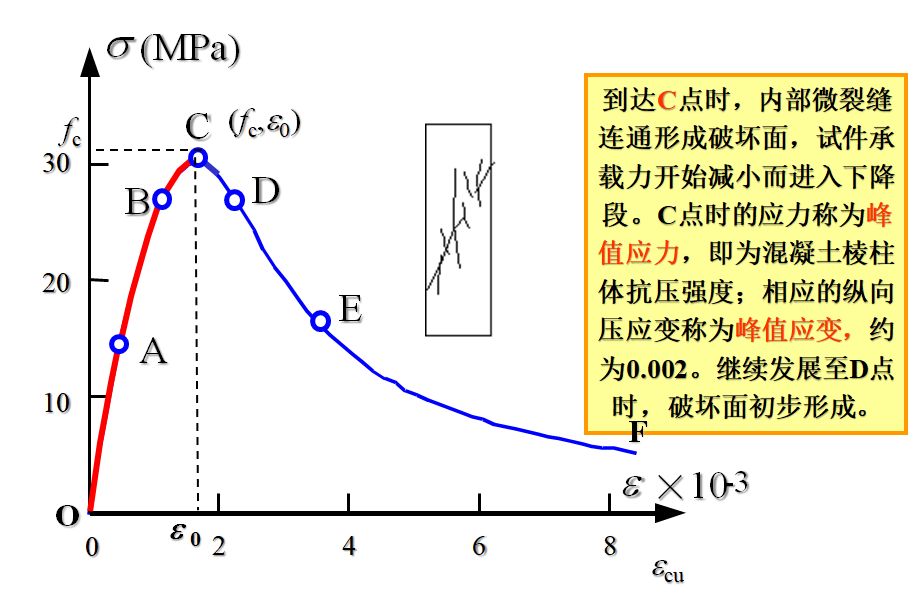

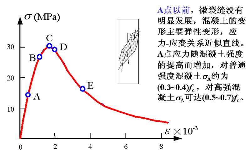

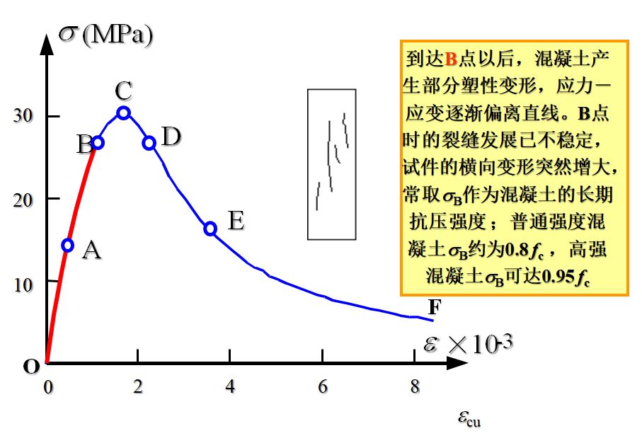

到达B点以后,混凝土产生部分塑性变形,应力-应变逐渐偏离直线。B点时的裂缝发展已不稳定,试件的横向变形突然增大,常取sB作为混凝土的长期抗压强度 ;普通强度混凝土sB约为0.8 fc,高强混凝土sB可达0.95 fc
到达C点时,内部微裂缝连通形成破坏面,试件承载力开始减小而进入下降段。B点时的应力称为峰值应力,即为混凝土棱柱体抗压强度;相应的纵向压应变称为峰值应变,约为0.002。继续发展至D点时,破坏面初步形成。
E点以后,纵向裂缝形成一个斜向的破坏面,此破坏面在正应力和剪应力的作用下形成破坏带。此时试件的强度由破坏面上骨料间的摩阻力提供。随着应变进一步发展,摩阻力不断下降,试件的残余强度约为0.1~0.4 fc
约束混凝土可以提高混凝土的强度,但更值得注意的是可以提高混凝土的变形能力,这一点对于抗震结构非常重要。

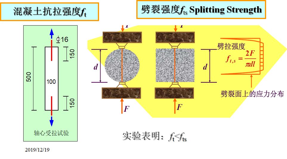

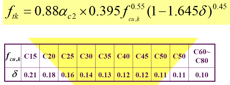

轴心抗拉强度ft
轴心抗拉强度标准值

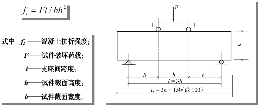

抗折强度
《普通混凝土力学性能试验方法标准》选用简支梁进行试验,采用三分点对称加载。

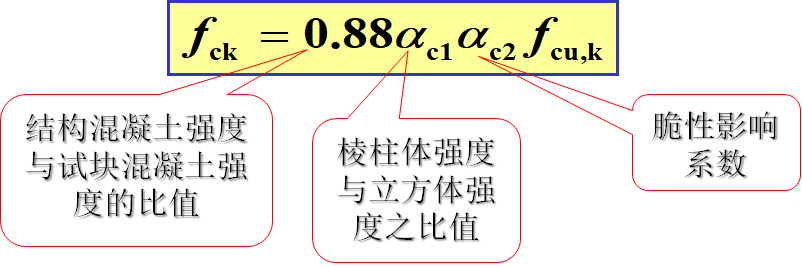

3、混凝土强度的标准值
(1)《规范》规定材料强度的标准值fk应具有不小于95%的保证率
(2)立方体抗压强度标准值
(3)轴心抗压强度标准值
[例]已知fcu,m=30MPa, d=0.14,求fcu,k和fck
fcu,k=fcu,m×(1-1.645d)=23.09MPa
fc,m=0.76fcu,m
fck=fcu,m(1-1.645d)×0.88×1.0
=0.76fcu,m(1-1.645d)×0.88×1.0 =15.44MPa

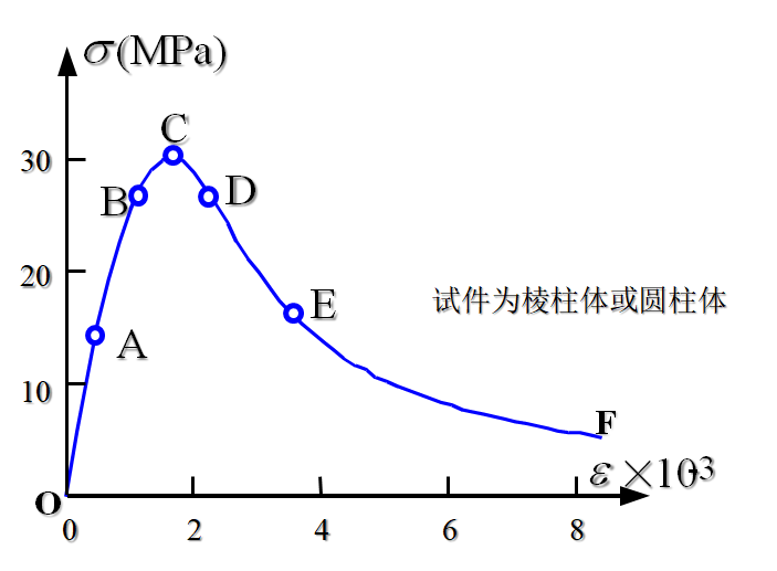

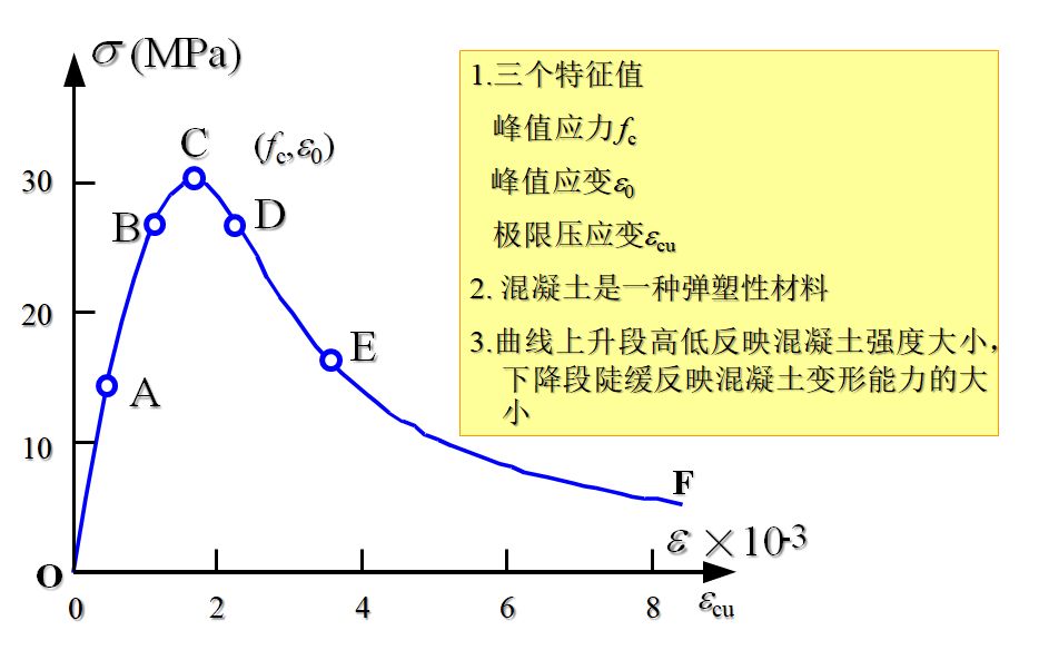

1. 受压混凝土一次短期加荷的s- e曲线
试件:棱柱体
混凝土单调短期加载下的变形性能Stress-strain Relationship
分析混凝土构件应力、建立承载力和变形计算理论的必要依据,也是利用计算机进行非线性分析的基础。
轴心受压混凝土的应力—应变曲线
(3)不同强度等级混凝土的应力-应变曲线

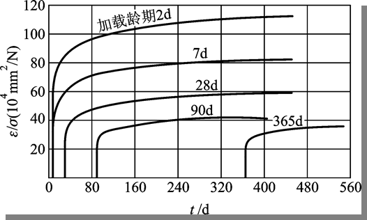

2、荷载长期作用下混凝土的变形性能--徐变
(1)徐变的概念
混凝土在荷载的长期作用下,其应变或变形随时间增长的现象称为徐变。
(2)产生徐变的原因
▲凝胶体的塑性流动。
▲裂缝的出现与发展。
(3)徐变与时间的关系
▲ 特点:开始快、以后慢;半年完成大部分、一年稳定、三年终止
(4)徐变对结构的影响
▲不利影响:
徐变会使结构(或构件)的变形增大(如挠度);
引起预应力损失;
在长期高应力作用下,甚至会导致破坏。
▲有利影响:
有利于结构构件产生内(应)力重分布,降低结构的受力;
减小大体积混凝土内的温度应力;
受拉徐变可延缓收缩裂缝的出现。
影响徐变的因素:
1)材料组成
在混凝土的组成成分中,水灰比愈大,水泥水化后残余的游离水愈多,徐变也愈大;水泥用量愈多,凝胶体在混凝土中所占比重也愈大,徐变也愈大;骨料愈坚硬,弹性模量愈大以及骨料所占体积比愈大,则由凝胶体流动后传给骨料压力所引起的变形也愈小,徐变也愈小。
2) 外部环境
养护环境湿度愈大,温度愈高,则水泥水化作用愈充分,徐变就愈小,混凝土在使用期间处于高温、干燥条件下所产生的徐变比低温、潮湿时明显增大。此外,由于混凝土中水分的挥发逸散与构件的体积与表面积之比有关,因而构件尺寸愈大,表面积相对愈小,徐变就愈小。
3) 应力大小
l当s≤0.5fc时,徐变与应力成正比,为线性徐变。
 l当s=(0.5~0.8)fc时,徐变的增长速度比应力的增长速度快,为非线性徐变。
l当σ>0.8fc时,混凝土内部的微裂缝进入非稳态发展,导致混凝土破坏。取σ=0.8fc作为混凝土的长期抗压强度。初应力越大,徐变也越大。
4)龄期影响
加载时混凝土的龄期越长,徐变越小。
为了减少徐变,应避免过早地给结构施加长期荷载,例如在施工期内避免过早地撤除构件的模板支柱等,也可以采取加快混凝土硬结的措施来减小龄期对徐变的影响。

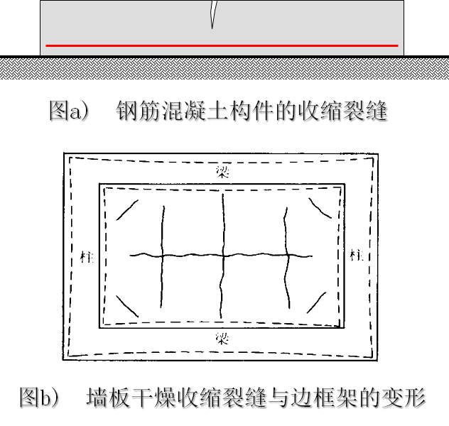

4、混凝土的收缩
(1)收缩的概念
混凝土在空气中硬化时体积会缩小,这种现象称为混凝土的收缩。(收缩是混凝土在不受外力情况下由于体积变化而产生的变形。)
(2)引起收缩的原因
▲物理方面:干燥失水。
▲化学方面:混凝土的碳化(凝胶体中的Ca(OH)2? CaCO3)。
(3)收缩对结构的影响
▲当收缩受到约束(如支座、内部钢筋)时,将使混凝土中产生拉应力,甚至引起混凝土的开裂。
▲混凝土收缩会使预应力混凝土构件产生预应力损失。
(4)收缩与时间的关系
▲早期发展快,两周可完成全部收缩的25%,一个月可完成50%;以后发展逐渐减慢,整个收缩过程可延续两年以上。
一般情况下,最终收缩应变值约为(2~5)×10-4混凝土开裂应变为(0.5~2.7)×10-4

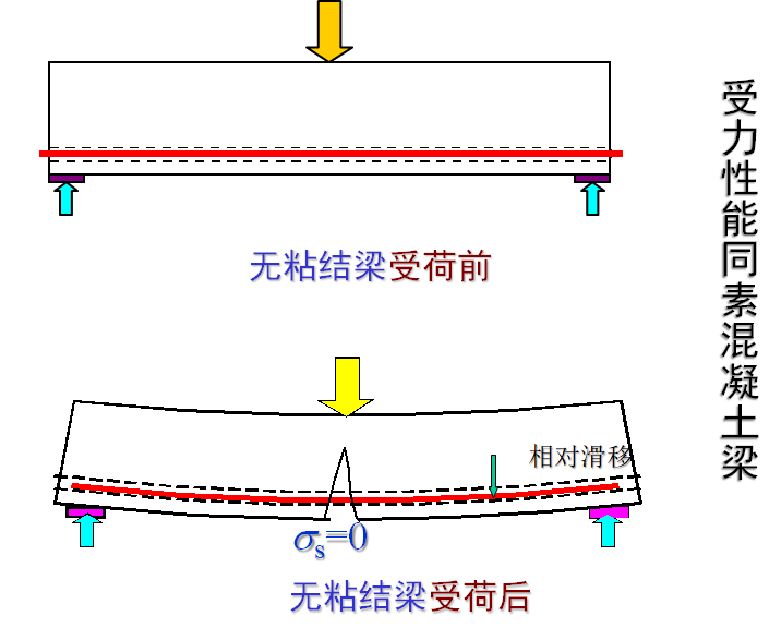

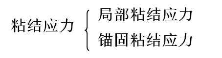

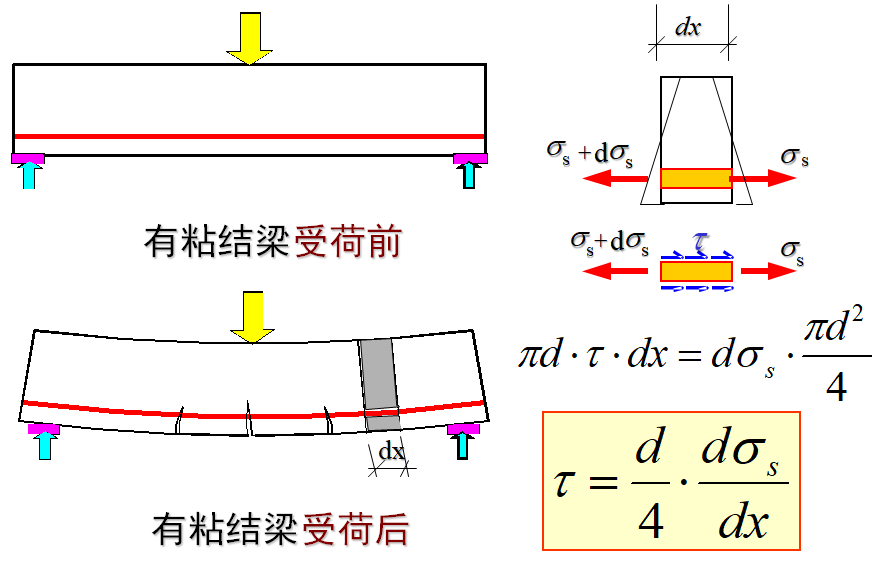

若钢筋和混凝土有相对变形(滑移),就会在钢筋和混凝土交界面上产生沿钢筋轴线方向的相互作用力,这种力称为钢筋与混凝土的粘结力。

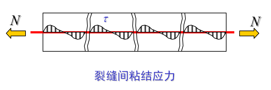

⑴ 裂缝之间局部粘结应力
是指相邻两个开裂截面之间产生的钢筋拉力,通过裂缝两侧的粘结应力部分地向混凝土传递,使未开裂的混凝土受拉。

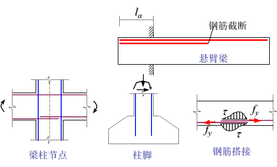

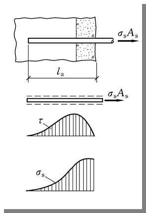

⑵  钢筋端部的锚固粘结应力
是指钢筋伸入支座或支座负弯矩钢筋在跨间截断时,必须具有足够的锚固长度,通过锚固长度积累的粘结力。
按钢筋所处部位和所起作用不同受压、受拉、支座、节点及钢筋截断时,锚固长度各异。

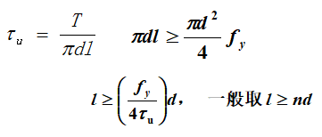

 以锚固粘结应力为例:
锚固设计的基本原则是必须保证足够的锚固粘结强度以使钢筋强度得以充分利用,即

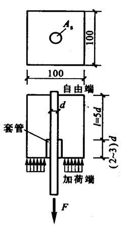

钢筋与混凝土的粘结强度通常采用拔出试验来测定。设拔出力为F,则以粘结破坏(钢筋拔出或混凝土劈裂)时钢筋与混凝土截面上的最大平均粘结应力作为粘结强度。

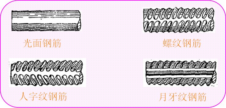

3.  变形钢筋的粘结性能
粘结强度仍由化学胶结力、摩擦力和钢筋表面凹凸不平的机械咬合力组成,但主要是钢筋表面突出肋与混凝土之间的机械咬合力。变形钢筋和光圆钢筋的主要区别是钢筋表面具有不同形状的横肋或斜肋。

(2) 钢筋的外形特征:变形钢筋的粘结强度大于光面钢筋的粘结强度。

2、基本锚固长度的计算公式
锚固钢筋的外形系数a      见GB50010表9.3.1和建工教材P114

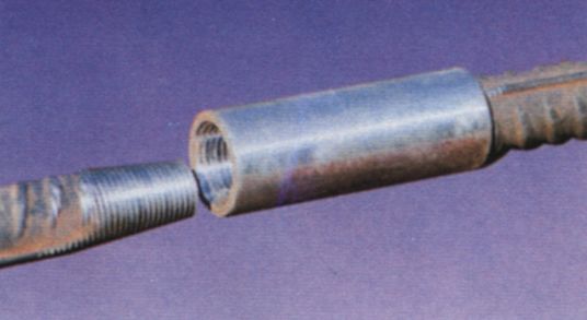

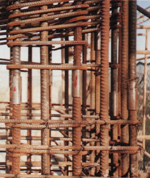

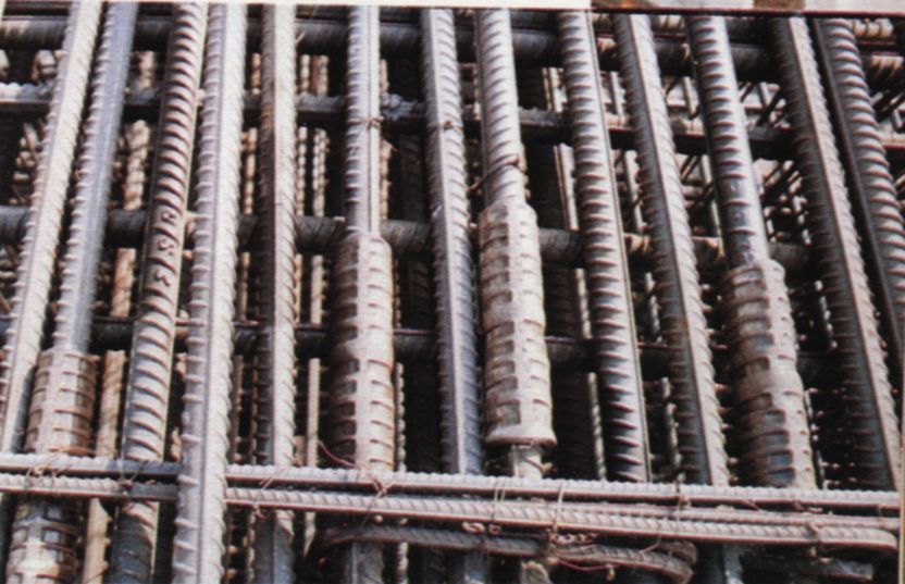

3 钢筋的连接
(1) 钢筋连接的类型:搭接;机械连接和焊接。
(2) 钢筋搭接区的受力性能
由于搭接区钢筋净间距的减小使得劈裂裂缝更早出现,粘结强度降低。因此《规范》取搭接长度为锚固长度乘与一个大于1的系数。

锥螺纹钢筋连接
挤压钢筋连接
