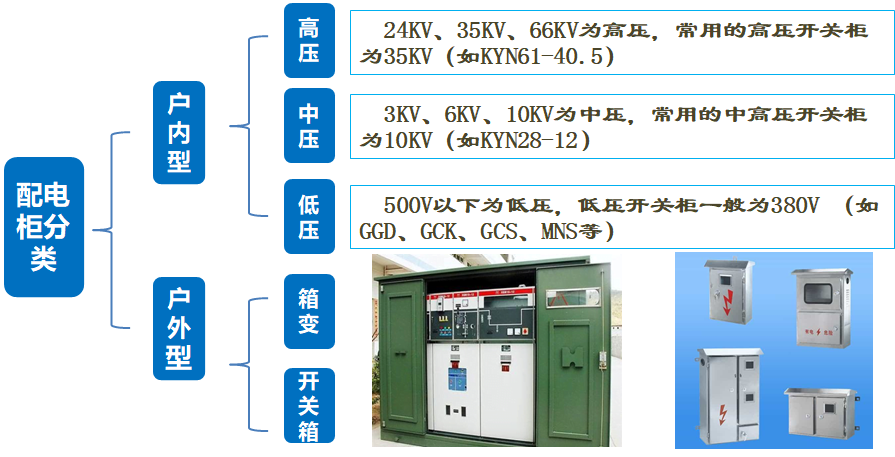

配电柜的分类 配电柜的分类
按电压等级分类
开关柜中,500V以下为低压,3KV、6KV、10KV为中压,24KV、35KV、66KV为高压,其中66KV很少用。
目前,常规的低压开关柜一般为380V (如GGD、GCK、GCS、MNS等);中高压开关柜一般为3KV、6KV、10KV、24KV、35KV,我们常用的中高压开关柜为10KV和35KV(如KYN28-12、KYN61-40.5)。

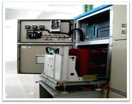

按断路器安装方式分类
可以分为移开式开关柜和固定式开关柜。

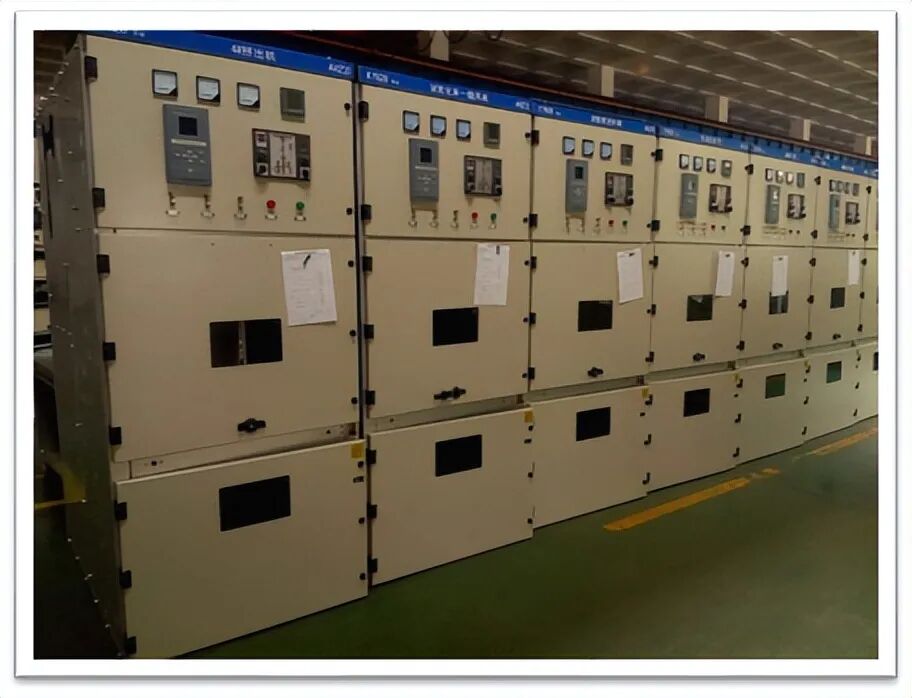

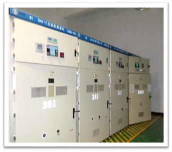

1、KYN61-40.5KV金属铠装移开式高压开关柜
2、KYN28A-12KV金属铠装中置式高压开关柜

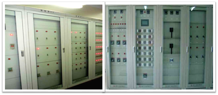

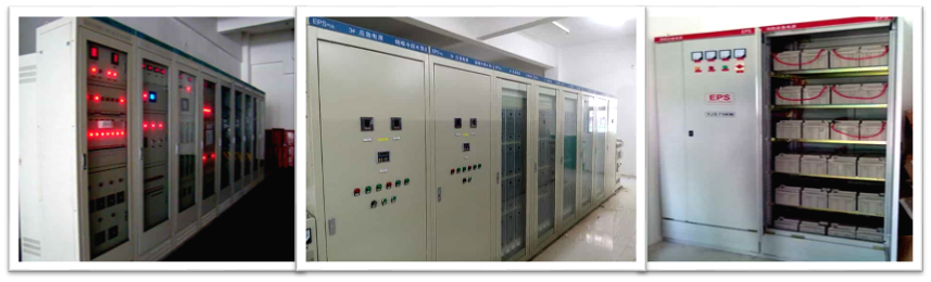

5、 EPS应急电源柜

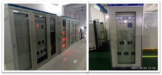

6、 UPS不间断电源
7、 直流屏

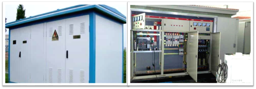

8、 预装式箱式变电站

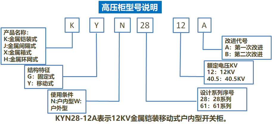

配电柜型号说明
高压柜的“五防”功能
一防:防止误入带电间隔
二防:防止误分、误合短路器。
三防:防止带接地线合隔离开关。
四防:防止带负荷分、合隔离开关
五防:防止带电挂地线或合接地开关。

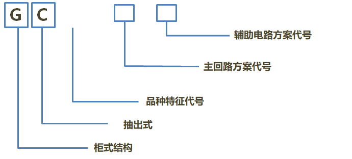

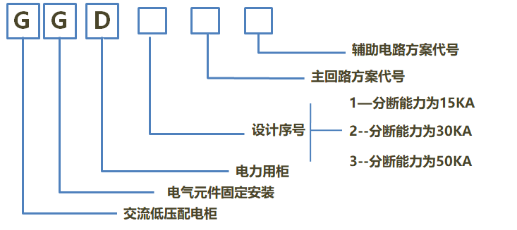

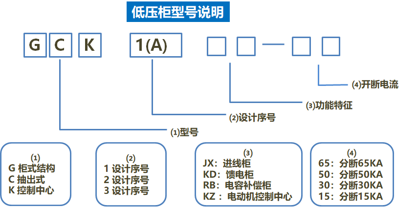

低压柜型号说明

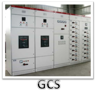

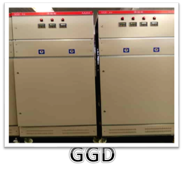

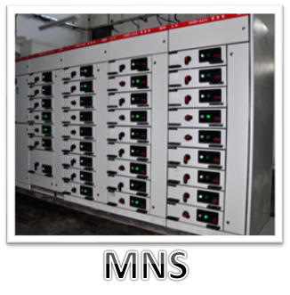

GGD、GCK、GCS、MNS的区别
GCK/GCS/MNS 是抽屉式,GGD 是固定式的;
MNS 是ABB设计制造的,GCK/GCS 是国产柜型
GCS 只能做单面操作柜;GCK/MNS/GGD 可作双面操作柜;
相比GGD来说,GCK/GCS/MNS 在故障维护时方便快捷,只需拉出故障抽屉直接更换,不影响其他回路正常运行,但GGD 需要整个柜体断电之后才能维护
GCK/GCS/MNS 较省地方,出线路多;GGD 相对出线回路少,占地较大(如果地方小做不了固定柜的建议该做抽屉柜);
GGD 价格较低;

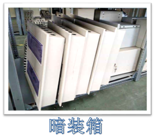

非标配电柜
非标配电柜,主要有XL动力柜、XM配电箱、暗装箱等。
UPS不间断电源
主要对计算机网络系统(如DCS)或其它电力电子设备如电磁阀、压力变送器等提供稳定、不间断的电力供应。
EPS应急电源
主要为电力保障和消防安全提供应急电源。广泛用于大楼应急照明、化工和工矿企业紧急用电、消防电梯等。
