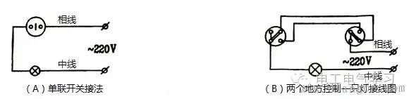

基本照明电路
电路是电流的通路,照明电路的作用是实现电能转换为光能。它包括电源、电灯、导线和开关等,电气照明的基本线路有以下几种:
  1. 一只单联开关控制一盏灯,如下图(A)所示。接线时,开关应接在相线(俗称火线)上,使开关切断后,灯头上没有电,以利安全。
  2. 两只双联开关在两个地方控制一盏灯,如下图(B)所示这种控制方式,通常用于楼梯处的电灯,在楼上和楼下都可以控制,有时也用于走廊电灯,在走廊的两头都可控制。图片
  3. 两只双联开关和一只三联开关在三个地方控制一盏灯,如下图(A)所示。这种方式一般用于楼梯和走廊。
  4. 36伏以下的局部照明电源,一般采用固定式降压变压器供电,接线方式如下图(B)所示。安装时,变压器的一次侧应装有熔断器和双刀开关,这样不仅能起保护变压器的作用,而且对二次侧短路也能起到保护作用,同时二次侧也应有保护外壳和低压侧应该接地或接零,以利安全。
