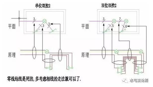

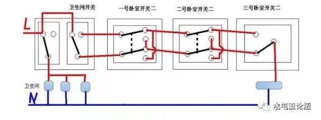

照明导线根数一直是一些电气人比较模糊的地方,比如对于双控开关的控制线路并不是很清楚,今天给大家分享导线根数标注的示意图!还另外整理了导管、线路敷设代号,希望对大家有帮助!
一、照明线路导线根数标注示意图
二、电气照明根数的判断

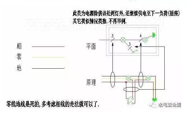

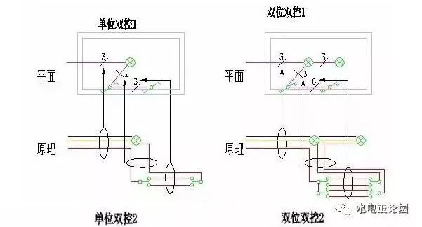

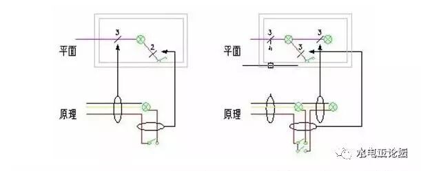

电气照明线路导线根数几根线?如何确定?一般,单联单控开关为:单联单控开关2根,双联单控开关为3根,依次类推。
(1)火线先进开关,再进灯具,地线、零线不进开关,直接连灯具;
(2)按照灯具需要,确定1个灯具至少用几根线;
(3)按回路中(共管)灯具之间工作关系,凡同时开闭的则公用同2根线;
(4)凡遇到共管线路中不同时开闭的灯具,每增加1个单独开闭的功能,则增加1根导线;
(5)统计共有几个单独开闭的回路,确定控制开关回路数,开关配线为回路数+1共用零线(配电箱断路器则有不同情况)。

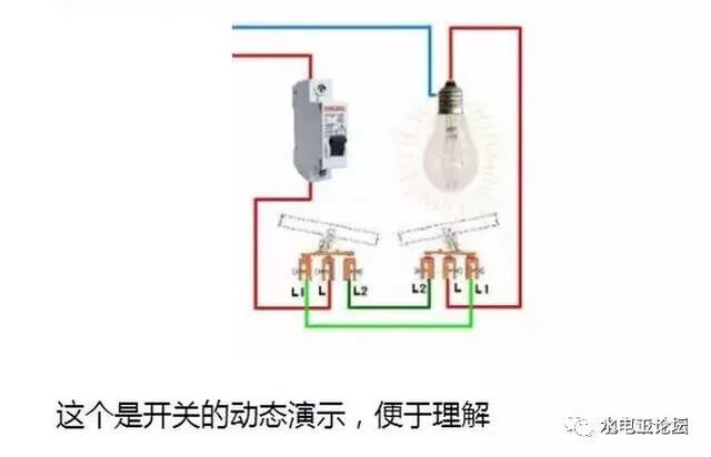

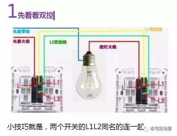

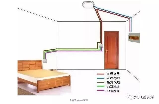

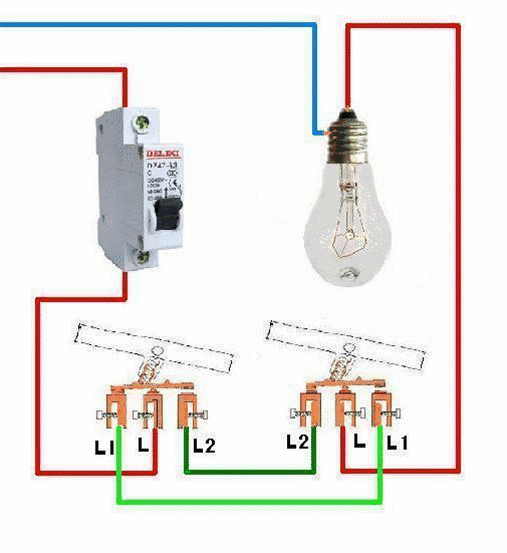

2. 双控开关
一个开关同时带常开、常闭两个触点(即为一对)。通常用两个双控开关控制一个灯或其它电器,意思就是可以有两个开关来控制灯具等电器的开关,比如,在楼下时打开开关,到楼上后关闭开关。

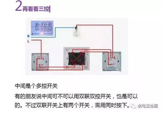

3. 三控开关
三个开关控制一个灯,就是在双控的基础上,把两个开关的连接线中间再加上一个双刀双掷开关。如果没有的话,可以用双开代替。

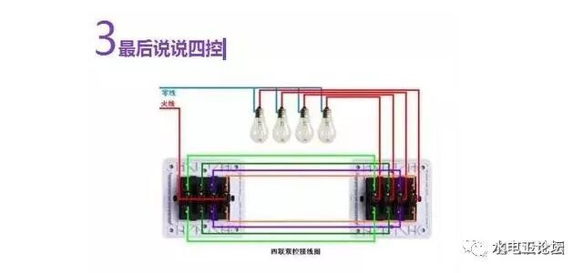

4. 多控开关
可以实现在无限多的地点控制照明灯的开关。
5. 双控三控四控开关的接线
看电线颜色,区分零火线:
火线L:红色,黄色,绿色
零线N:蓝色,黑色
地线PE:黄绿双色线
以上看色识线的方法,仅供参考,实际区分应该用试电笔测试,区分零火线。
