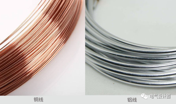

※ 三相供电时,铜线和铝线的最大合理供电半径计算公式(J为经济电流密度):
◆ Lst=1.79×85×11.65/j=1773/jm
◆ Lsl=1.79×50×11.65/j=1042/jm
※ 铜线和铝线最大合理供电半径计算公式如下:
◆ Ldt=4.55×14×13.91/j=885/jm
◆ Ldl=4.55×8.3×13.91/j=525/jm
※ 选定经济截面后,其最大合理供电半径,三相都大于0.5km,单相基本为三四百米,因此单纯规定不大于0.5km,对于三相来说是“精力过剩”,对单相来说则“力不从心”。
