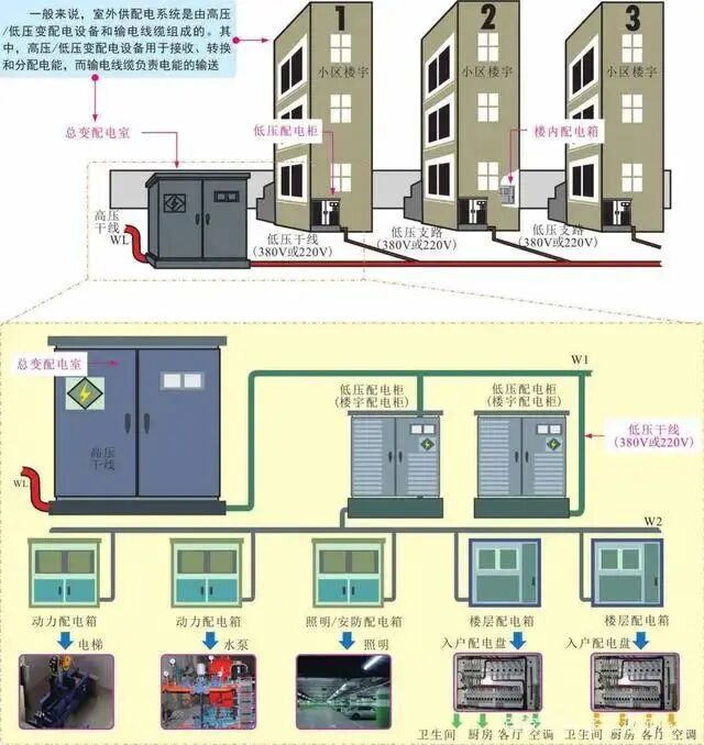

典型室外供配电系统结构示意图

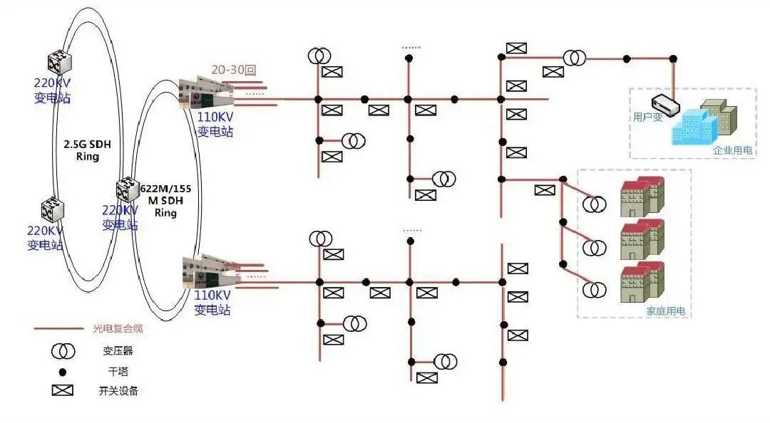

这里只看主要设备的配网结构
变电站的10kV开关,从这算配网的开端。
接入中压环网柜,供电N-1装备,组手拉手网络,以前的放射性线路,经济不好的地方,是没有这个的。
接入开闭所,这个也是有钱的才有,也是N-1、隔离故障的作用。
4
接入配电站房或架空变,将10kV转为220V。专变用户通常到此结束。
5
居民用户是低压线接入低压柜、电缆分支箱等设备。
6
接到你家门口或楼下的表箱,配电结束。
总之,基础配网就是由传输设备、变压设备、控制设备、冗余设备、质控设备组成的。

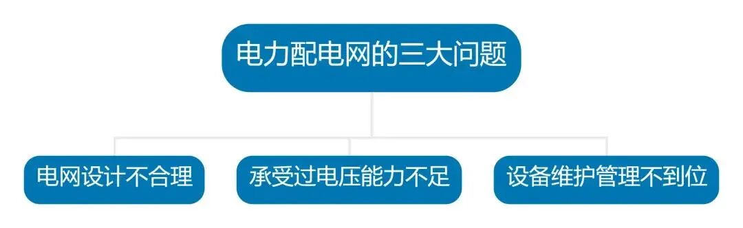

电力配电网的主要问题
评判配电网的标准,主要有四个指标:

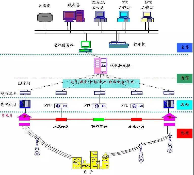

图片配网自动化
智能配网利用现代电子技术、通讯技术、计算机及网络技术,将配电网在线数据和离线数据、配电网数据和用户数据、电网结构和地理图形进行信息集成,实现配电系统正常运行及事故情况下的监测、保护、控制、用电和配电管理的智能化。
