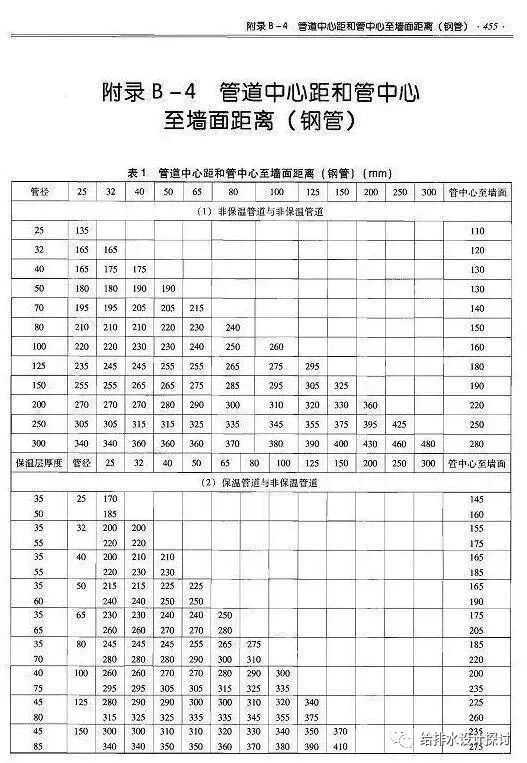

4、立管管外皮距建筑装饰面的间距(mm)(明装给水立管)
管径        32以下        32~50        65~100   125~150
间距        20~25        25~30        30~50        60
《建筑给排水及采暖工程施工工艺标准》(DBJ/T61-38-2005)第42页;(此书为陕西地方标准)

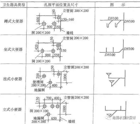

5、排水立管、支管距墙尺寸
《怎样当好水暖工长》表3-11,第133页
注:如想知道更多关于常用卫生器具排水支管预留孔洞位置与尺寸内容,可购买《管道工长速查》(曲德仁 主编  化学工业出版社出版)第144页 表3-41

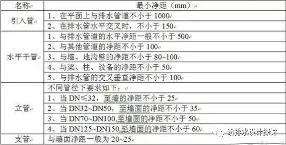

6、管道上部净空
给水引入管管顶上部净空一般不小于100mm排水排出管管顶上部净空一般不小于150mm
《怎样当好水暖工长》电子版第132页

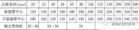

8、水平干管安装与墙、柱表面的安装距离(给水管道)
注:(1)钢立管净距指给水、采暖立管外壁与墙、柱的距离。(2)表中管中心与墙、柱的安装距离使用于水平干管的安装
《怎样当好水暖工长》表3-6,第121页(PDF电子版,可下载到)

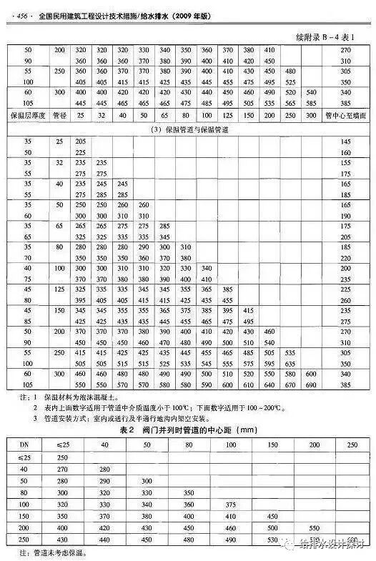

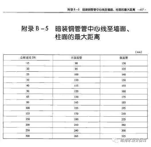

13、《全国民用建筑工程设计技术措施—给水排水》
