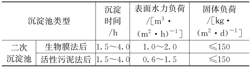

无论《室外排水设计规范》(GB 50014-2006)还是《室外排水设计标准》(GB 50014-2021)都规定二沉池以表面水力负荷为主要设计参数。按表面水力负荷设计沉淀池时,应校核固体负荷、沉淀时间和沉淀池各部分主要尺寸的关系,使之相互协调,如表1所示。
表1 《室外排水设计标准》(GB 50014-2021)中二沉池相关设计参数
注:当二次沉淀池采用周边进水周边出水辐流沉淀池时,固体负荷不宜超过200 kg/(m?·d)。
在具体的设计参数取值时,各设计单位大致相同,基本是一种经验的取值方法,比如对活性污泥法后的幅流式二沉池设计,一些设计院按照最高日最高时流量设计,取0.8~1.0 m?/(m?·h);有的设计单位取1.0m?/(m?·h);有的设计单位会按照规范下限取值,然后校核固体通量;还有的设计单位对于二沉池后端加了高密度沉淀池等深度处理单元时会调高表面负荷,比如会达到1.2~1.3m?/(m?·h)。

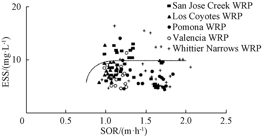

很多污水处理厂的运行记录表明,在峰值流量条件下二沉池的表面负荷即使达到2.7~3.1m?/(m?·h)时依然运行良好,而在某些条件下较低的表面负荷却不能获得很好的沉降效果。例如,加州的一些污水处理厂的运行情况显示表明负荷在1.0~2.0m?/(m?·h)时,二沉池的出水SS基本都低于20mg/L。这说明表面负荷不是决定二沉池运行成败的唯一关键因素,隐藏在表面负荷的背后有更深刻的规律在起支配作用(见图2)。
图2 表面负荷与出水SS的关系

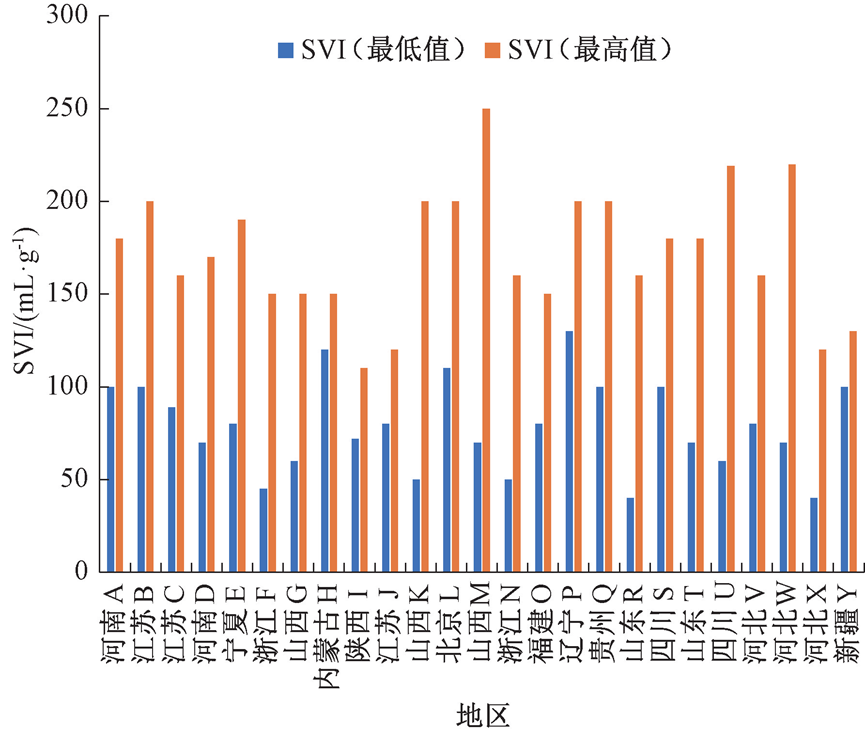

(2)二沉池整体的泥层沉淀效果与多种因素有关,它不仅包括表面负荷、固体通量,还包括污泥的沉降性能、池深等。尤其是污泥沉降性能对于二沉池的运行成败影响至关重要。对于绝大多数活性污泥法的污水处理厂,反映污泥沉降性能指标的SVI并不是一个恒定的值,这个值在一年四季是动态变化,有的变化幅度小,有的变化幅度大。研究团队对全国各地的25座出现二沉池“翻泥”的污水处理厂进行了调查,调查发现这些污水厂的冬季SVI最高值约180~200 mL/g,夏季SVI最低值约70~80 mL/g,如图3所示,这些污水厂二沉池的设计表面负荷通常为0.6~1.5m?/(m?·h)。

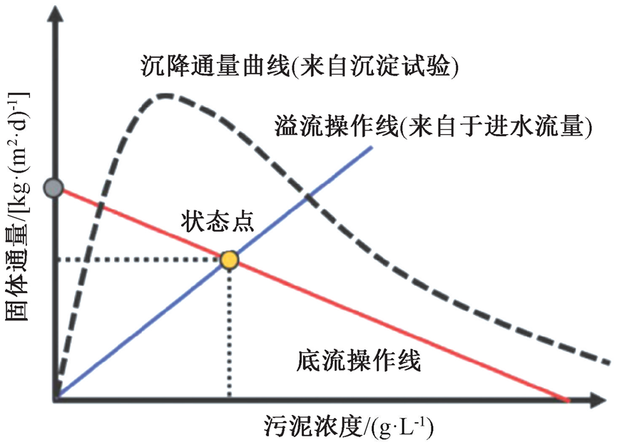

3.1.1 状态点分析法
状态点分析法是固体通量理论的延伸,状态点指的是二沉池溢流操作线和底流操作线的交点(如图4所示)。该方法考虑了实际的污泥浓度、表面负荷、回流污泥浓度,以及这些操作参数的组合是否导致实际的固体通量在二沉池的极限固体通量之内。
图4 状态点分析
图4中,溢流操作线代表了溢流的固体通量,溢流操作线的斜率是表面负荷Q/A。底流操作线代表了二沉池底流的排出速率,底流操作线的斜率是-QR/A,与X轴相交的点为回流污泥浓度。沉降通量曲线是状态点分析法应用的关键所在,一般通过多组的批示实验获得污泥界面沉降速度,污泥界面速度通常用Vesilind方程来描述,见式(1):
式中,Vs为污泥界面沉降速度,V0、k为与污泥相关的常数、X是污泥浓度。这样,沉降通量可以表达为式(2):

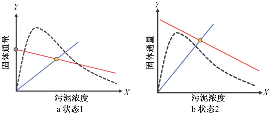

通过绘制上述曲线可以确定二沉池是否运行在安全的状态,从而确定出合理的池面面积。图5显示了二沉池几种超出安全的运行状态。
图5 二沉池超出安全的运行状态
图5a中状态点处于沉降通量曲线下方,但是底流线的左部分与沉降通量曲线相交,二沉池的泥位在不断上升过程中,污泥最终会从出水堰流失;图5b显示了二沉池处于超负荷的运行状态,状态点超出沉降通量曲线的下方范围,二沉池的水流上升流速大于污泥的沉降速率,会导致污泥翻出二沉池。

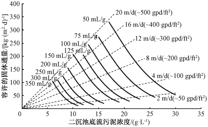

DAIGGER法是DAIGGER在20世纪90年代开发的一种二沉池设计评估方法,该方法建立了一系列具有不同SVI 值的回流污泥浓度与容许固体通量之间的函数关系,形成了一个方便的二沉池操作图,用查曲线图的方法来确定二沉池合适的设计参数,如图6所示。
图6 DAIGGER法曲线
图6中实线代表了不同SVI时的极限固体通量,虚线代表了不同的底流速率。如果操作点在与当前 SVI 对应线的下方和左侧,则二沉池处于安全的运行状态,否则会有失败的风险。其他以固体通量理论为基础的方法还包括KEINATH法、WILSON法,核心内容仍然是考虑污泥沉降性能对二沉池性能的影响。

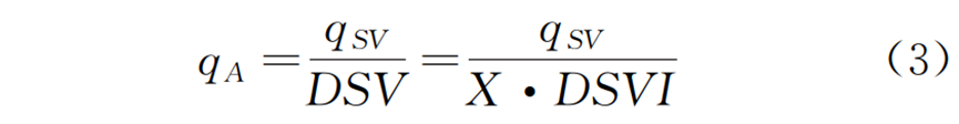

ATV经验法是德国在20世纪70年代逐渐形成的二沉池设计方法,现在ATV已经改称为DWA。ATV经验法里用到了DSVI的概念,DSVI是稀释后的污泥容积指数(SVI),DSVI测试时需要将污泥稀释,稀释后污泥沉降体积控制在150~250mL,从而避免了高污泥浓度的影响。计算表面负荷时,采用式(3)进行计算:
式中qA——表面负荷;
qSV——污泥容积负荷,需要根据沉降比及池型选择;
DSV——稀释后的沉降比;
DSVI——稀释后的污泥容积指数。

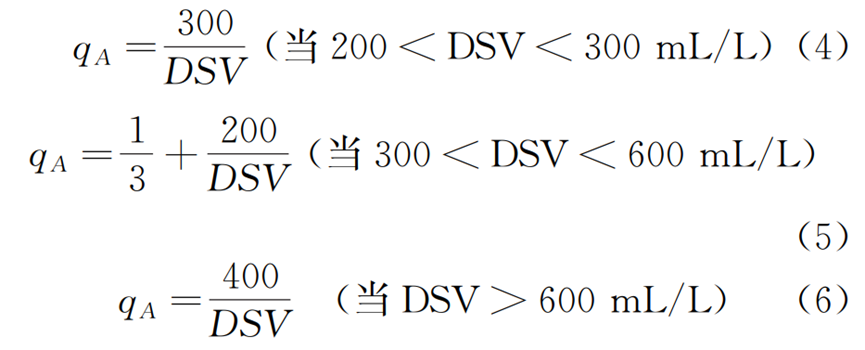

荷兰STOWA经验法与德国ATV经验法类似,也用到了稀释的沉降比DSV,计算表面负荷采用式(4)~式(6)进行计算

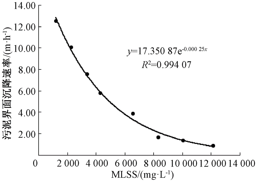

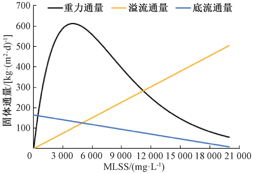

研究团队应用状态点分析法在慈溪东部污水处理厂进行了测试,慈溪东部污水处理厂处理规模10万m?/d,分一、二期建设,一二期处理规模各5万m?/d,生物处理工艺为AAO工艺,二沉池为辐流式。沉降试验的污泥取自一期曝气池,并进行多次稀释、浓缩以满足批次试验的浓度所需。
沉降试验柱的直径为10 cm,高度约1.5 m,搅拌桨转速约1 r/min,记录污泥沉降界面1 h的变化高度,可以得出界面沉降速度,通过指数拟合可以得到沉降速度曲线,如图7、8所示。
图 7 沉淀柱试验装置
图8 污泥界面沉降速度与污泥浓度的关系
从拟合的指数曲线中可以得出Vesilind方程的V0=17.35m/h,k=0.00025L/mg,同时根据二沉池的面积、进水流量、回流量、曝气池污泥浓度即可得到重力通量曲线、溢流通量曲线与底流通量曲线,如图9所示。
图9 慈溪东部污水处理厂状态点分析
从图9可以看出,二沉池状态点远远低于重力通量曲线,因为慈溪东部污水厂的污泥沉降性能一直非常好,固体通量即使超过150kg/(m?·d),二沉池也不会有失败的风险。因此,以状态点分析法来设计二沉池就不会出现由于污泥沉降性能较差或较好而带来二沉池面积偏大或偏小的问题,设计的针对性和实用性会更强。
