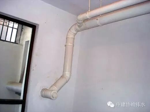

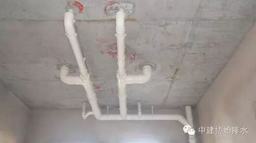

二、给排水管道的敷设
根据建筑对卫生、美观方面的要求不同,可分为明装和暗装
1、明装:管道在室内沿墙、梁、柱、天花板下、地板旁暴露敷设。
优点:造价低,便于安装维修;
缺点:不美观,凝结水,积灰,妨碍环境卫生。
2、暗装:管道敷设在地下室或吊顶中,或在管井、管槽、管沟中隐蔽敷设。
特点:卫生条件好,美观,造价高,施工维护均不便。
适用:建筑标准高的建筑,如高层、宾馆,要求室内洁净无光的车间,如精密仪器、电子元件等
室内给水管道可以与其它管道一同架设,当应考虑安全、施工、维护等要求。在管道平行或交叉设置时,对管道的相互位置、距离、固定等应按管道综合有关要求统一处理。

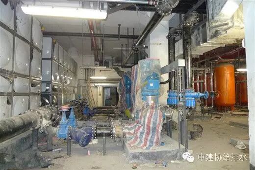

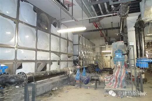

四、水质防护
1、各给水系统(生活给水、直饮水、生活杂用水)应各自独立、自成系统,不得串接。
2、生活用水不得因管道产生回流污染。
3、建筑内二次供水设施的生活饮用水箱应独立设置,其贮量不得超过48h的用水量,并不允许其他用水的溢流水进入。
4、埋地式生活贮水池与化粪池、污水处理构筑物的净距不应小于10m。
5、建筑物内的生活贮水池应采用独立结构形式,不得利用建筑物本体结构作为水池的壁板、底板及顶盖。
6、生活水池(箱)与其他用水水池(箱)并列设置时,应有各自独立的池壁,不得合用同一分隔墙;两池壁之间的缝隙渗水,应自流排出。
7、建筑内得生活水池(箱)应设在专用的房间内,其上方得房间不应设有厕所、卫生间、厨房、污水处理间等。
8、生活水池(箱)得构造和配管应符合下列要求:
  (1)水池(箱)的材质、衬砌材料、内壁涂料应采用不污染水质的材料:
  (2)水池(箱)必须有盖并密封;人孔应有密封盖并加锁;水池透气管不得进入其他房间。
  (3)进出水管布置应在水池的不同侧,以避免水流短路,必要时应设导流装置。
  (4)通气管、溢流管应装防虫网罩,严禁通气管与排水系统通气管和风道相连。
  (5)溢水管、泄水管不得与排水系统直接相连。0.2m的空气隔断。
