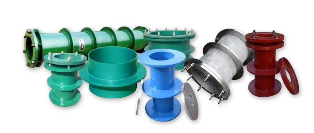

防水套管应用非常广泛在使用过程中可以发挥出更好的效果,然而在不同的环境里大家需要选择不同类型种类的防水套管,只有这样才会让使用功能得到更好的发挥,在使用过程中发挥出其应有的效果和优势,下面就来为大家介绍现在防水套管主要有哪些分类?
首先最常见的使用最多的都是A型的,防水套管区分 刚性防水套管,柔性防水套管,这 种防水套管对套管的壁厚还有严格的要求,安装的时候需要更严谨的设计方案,只有这样才会保证使用的效果达到更好的标准,能够避免出现受到外力破坏或者挤压的情况,保证焊缝的质量每一个细节都需要完美,这样才会让使用悠视功能得到发挥。
其次就是防腐蚀防水套管,这种套管是经过防腐蚀处理表面具有很好的防水和防腐视线,经过特殊处理之后在使用的时候达到更长久的使用寿命,有效的避免防水套管出现腐烂的情况,在地下以及墙壁那些使用避免出现氧化和腐蚀,使用功能质量都能达到稳定的标准,使用寿命更长不需要特殊的维护和保养。
使用不同的领域套管有很多,比如密闭套管,人防通风套管,304不锈钢防水套管,密闭阻防水套管-等等。 还有种新型加长型防水套管根据大家需求来进行定制,在应用过程中可以满足超厚墙体的城管要求,所以大家可以选择专业正规厂家来进行定制,使用效果可以满足一些特殊环境的要求,在价格定位方面很合理材质的选择也很有保障,让大家使用的时候更加放心避免出现各种质量隐患。

  • 普通套管——比要用的管道粗2-4厘米固定在墙或板内,管道从中通过。
  • 柔性防水套管就是在套管与管道之间用柔性材封堵起到密封效果。
  • 刚性防水套管就是套管与管道间用钢性材料封堵达到密封效果。
  • 新型加长型度防水套版管,为加厚墙体定做的加长型防水套管,可以满足超厚墙体的穿管要求。
  • 02S312钢制柔性防水套管,柔性防水套管一般适用于管道穿过墙壁之处受有振动或有严密防水要求的构筑物防水套管。
  • 02S404型柔性防水套管,柔性防水套管用于与腐蚀性介质接触时,设计人员应根据介质性质及防腐要求,另行选择适用的耐腐蚀材料,比如:316L不锈钢材质等。
  • 04FS02两侧防护柔性密闭防水套管。

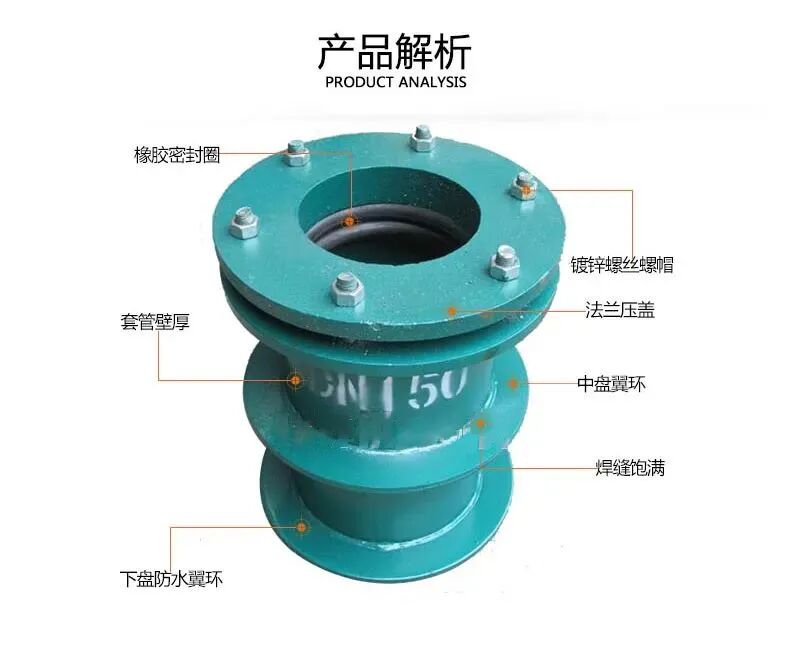

  • 刚性防水套管A型刚性防水套管式在钢管的外面添加了护型环翼,装于混凝土墙内,用于对一般管道的穿墙,这样做可以立于墙道的防水。那么对于柔性防水套管来说除了我们要在外部添加环翼外,还要在内部增加挡圈之类的东西,(当然法兰内丝,我们都需要成套购买)用于有减震需要的管路。在使用的场合和地方不同,所要使用的防水套管也不一样。
  • 刚性防水套管 B型钢性防水套管适用于管道穿墙处不承受管道振动和伸缩变形的构(建)筑物,适用于管道穿墙处空间有限或管道安装先于构(建)筑物或管道的更新改造。对于有地震设防要求的地区,如采用钢性防水套管,应在进入池壁或建筑物外墙的管道上就近设置柔性连接。A型适用于钢管,B,C型适用于球墨铸铁钢管及铸铁管。
  • 钢性防水套管C型,C型适用于球墨铸铁钢管及铸铁管。
  • ZYS808柔性防水套管密封取消了普通弹簧密封中的动环密封圈的影响,适用的介质及温度大大扩大,通常普通机械密封的动环密封圈的材质多采用聚四氟乙烯橡胶等有机化合物,这些有机化合物在一些介质中,会同介质全身产生化学反应,在低温和较高温度情况下,会改变其物理性能,产生硬化使密封失效,而波纹管密封可不受以上因素的限制,通常适用于苯、酮、烯烃、烷烃以及一般油类、酸、碱盐等众多介质,温度范围也可由-250-400,当然,这也需要对防水套管进行严格选材焊接及热修理。
  • FTG防水套管
  • 不锈钢防水套管,不锈钢刚性防水套管和不锈钢柔性防水套管两种。管道穿越楼面屋面预埋刚性防水套管,能有效预防楼板渗漏水,在建筑给排水工程中普遍采用;自来水、厂房、人防工程、污水处理厂的清水池、污水池需要管道通过水泥墙穿过,并且需要能上下活动的,那么就需要柔性防水套管,这两种防水套管在用于与腐蚀介质接触时,那设计人员应该根据介质性质及防腐要求,选择适用的耐腐蚀材料---316L不锈钢材料、304不锈钢材料、201不锈钢材料等等。
  • 加长型防水套管
  • 加长加翼环柔性防水套管,是适用于管道穿过墙壁之处受有振动或有严密防水要求的构筑物的五金管件,柔性防水套管穿墙处之墙壁,如遇非混凝土时应改用混凝土墙壁,而且必须将套管一次凝固于墙内在做水池的时候要用到套管,它是管道通向水池的通道。但是普通的套管很难密封,从而从套管与管道之间会有漏水、套管与墙壁之间也易漏水。

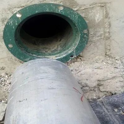

防水管套安装方式
柔性防水套管安装步骤什么是基本安装在一些下水道管道中的柔性防水套管。实际上,从目前的情况来看,有些自己的安装方法和方法,那么管道安装时就会有。安装步骤是什么?
一,在清洗内部防水套管的过程中应清洁柔性防水套管。必须拆除套管上的所有防护板,并清理整个管道的所有内容。
二,柔性防水套管的切割和装配应根据现场施工图或建筑物层的高度进行,并对整个排水管进行集中排水,使用三通或其他一些伸缩缝用于有效组装。立管全部由不同的中空螺旋管制成,甚至它们的所有排水支管都是实心壁管。
三,柔性防水套管在安装过程中粘接柔性防水套管必须按照排水管,上管和地板下管的安装图完全插入防水套管中,以便能够实现有效连接,通常整个管道的连接非常重要。
四,柔性防水套管接口检查完成后,应对整个管道或附件及相关套管接口进行一系列检查,并在接口不紧或有间隙的地方进行检查。必须有必要删除所有这些东西,只有这样才能重新安装。
五,安装柔性防水套管灌溉试验管道后,有必要对整个地方进行相关的灌溉试验。为确保管道无泄漏,其合格率应达到100%,并在实验完成后进行检查。
