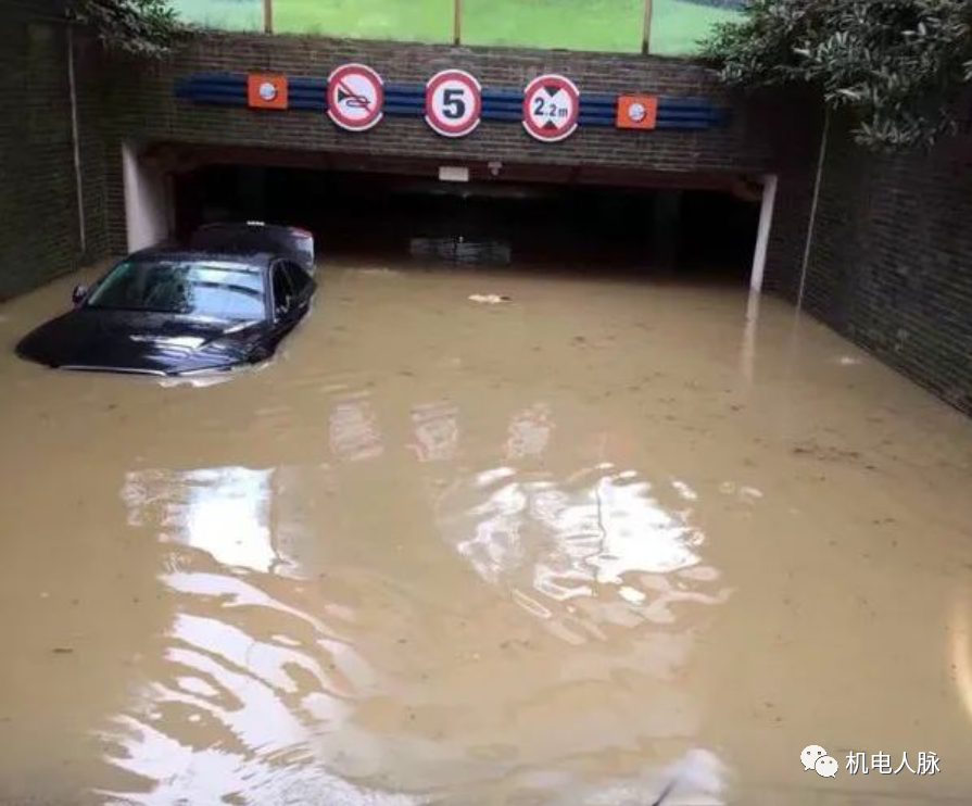

许多商务楼或别墅都会建有地下室,由于地下室位于地面下层,而水是往低处流的,这时,地下室的排水系统就成了重中之重。

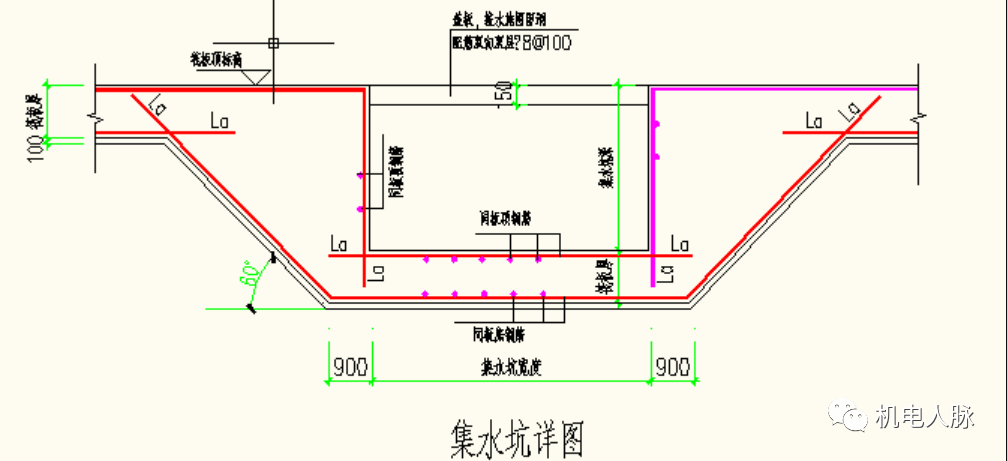

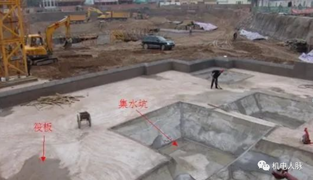

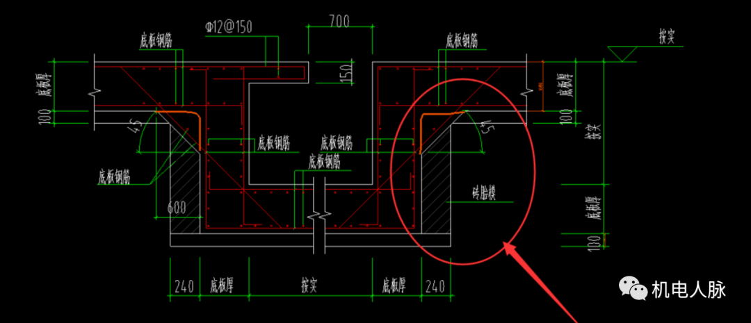

#1集水坑
1、技术规定
① 集水坑设置数量、位置应满足使用功能、设计要求;
② 集水坑的深度应满足设计要求和使用功能、排污泵安装高度要求;
③ 深度大于1.5m应设置检修钢爬梯;
④ 集水坑盖板应为压花钢盖板或高分子复合树脂盖板.
2、施工规定
① 几何尺寸方正;
② 内壁光滑、平整;
③ 垂直度不得大于5mm;
④ 坑内干净,不得有建筑垃圾、杂物、污泥等.

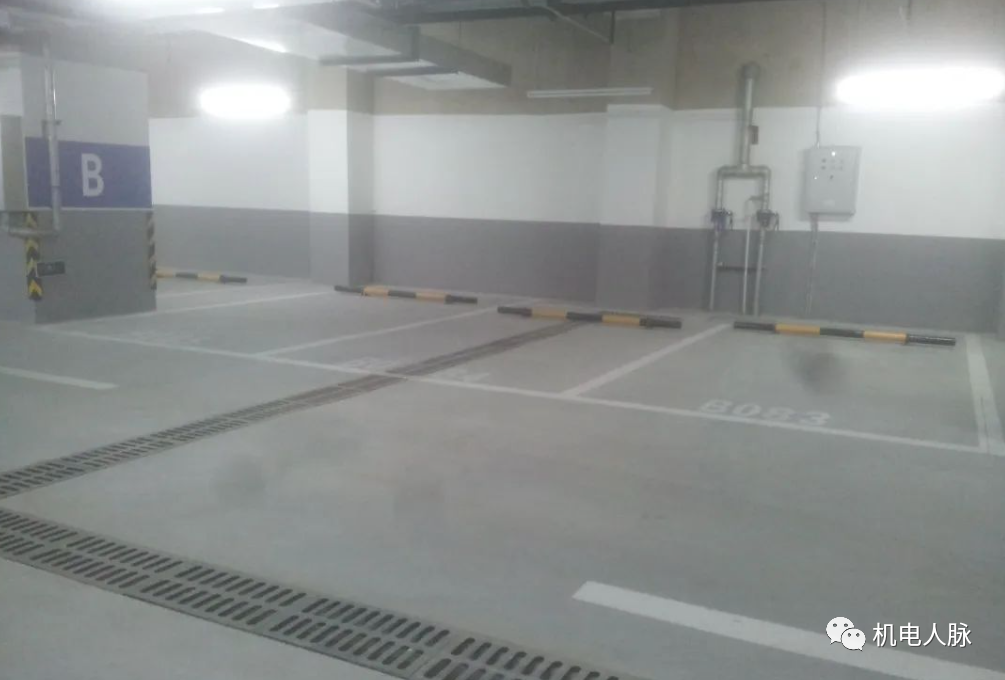

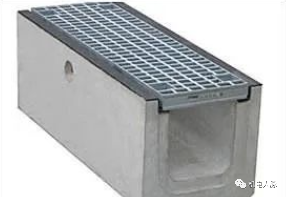

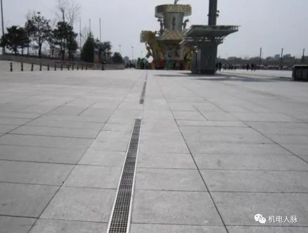

#2排水沟
1、技术规定
① 根据图纸要求负二层排水沟明沟暗沟宽度均为300mm,负一层排水沟宽度为100mm;
② 排水沟纵向应考虑不低于2~3‰的坡度(车道上排水沟内坡度按设计施工),并排向集水坑;
③ 下地下室汽车(含自行车、摩托车等)坡道终点交汇线处应设置截水排水沟。此沟应为暗沟,沟面应盖高分子复合树脂盖板(汽车道上应为重型盖板)。
2、技术措施
① 根据施工图纸确定排水沟定位点;
② 以延长米的方式由地面施工作业人员根据定位点安装槽钢;
③ 槽钢安装高度参地面厚度,拉线校正并加固。
3、施工规定
① 排水沟应通长顺直、宽窄一致、坡向正确(不倒坡、不积水);
② 沟内抹面光滑,弧度一致;
③ 沟盖板铺设应顺直、平整,安装稳固,无破损;
④ 沟盖板在转角处、异形处或不符合模数处等应进行定制,严禁机械切割拼装。
#3地面排水要求
1、技术规定:
负二层地面厚度应达到200mm、负一层地面厚度应达到100mm,应设置排水坡度,当无设计要求时,宜为1~2℅坡向周边排水沟。
2、施工规定:
地面表面平整,无空鼓开裂,色泽基本一致和表面无脱皮、起砂现象,分格合理和满足规范、标准要求(不大于36㎡),坡向正确、表面无积水和倒坡。

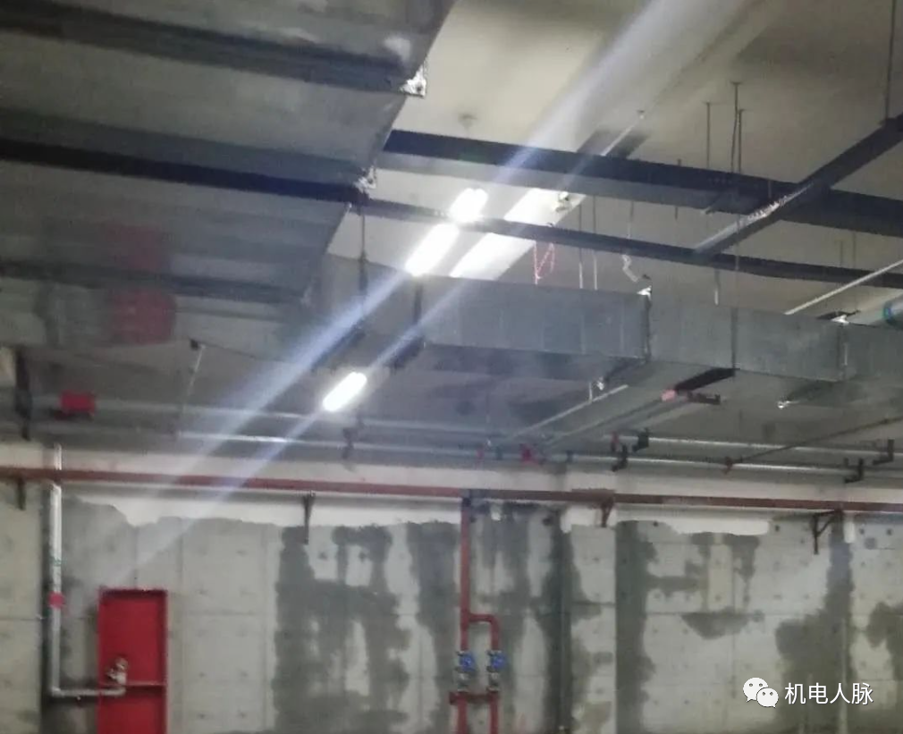

#4地下室排水管安装方法
1、排水管安装要求
室内排水管安装、管材管件与管道、管材和管件应符合设计要求和施工规范的规定。
管道穿越地下室外墙或地下构筑物的墙壁处,应采取防水措施,设置防水套管。管道应避免布置在可能受重物压坏处。
排水管道的坡度应符合设计要求,正负误差不得超过设计要求的三分之一。
排水管道的横管与横管的连接,应采用 45度三通或 45度四通和 90度斜四通,也可以采用顺水三通。立管与排出和管端部的连接,宜采用二个 45度弯头或弯曲半径不小于四倍管径的 90度弯头。
2、检查口设置
地下室排水管检查口在生活污水管道的立管上,每层设置一个检查口,但在最低层和有卫生器具的最高层必须设置检查口。
在连接 2个及 2个以上大便器或 3个以上卫生器具的污水横管应设置清扫口。
在转角小于 135度的污水横管上,应设置检查口或清扫口。
在污水横管的直线管段上,应按'施工规范'规定的距离设置检查口。
埋设在地下或地板下的排水管道的检查口,应设在检查井。
并底面标高应与检查口的法兰相平,井底表面应有 0.05 的坡度坡向检查口的法兰。
3、地下室排水管注意事项
埋地排水铸铁管,当设计无要求时,应刷两遍沥青防腐。
排水管道上的吊钩或卡箍应固定在承重结构上。
固定件间距: 横管不得大于 2m,立管不得大于 3m,层高小于或等于 4m 时,立管可安装一个固定件。
暗装或埋地的排水管道,在隐蔽前必须做好灌水试验,其灌水高度应不低于底层地面高度。在满水 15分钟后,再灌满延续 5分钟,液面不下降为合格。雨水管道安装后应做灌水试验灌水高度必须到每根立管最上部的雨水漏斗。
成品保护:安装好的地漏、大便器排水管道都要封好,防止杂物掉入管内造成堵塞或通水不畅。
