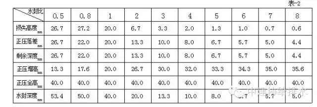

通过对水封的研究和试验测试,我们得到了下面表1和表2的数据。若设定水封深度为40mm,则有表-1如下:
若设定剩余水封耐管内正压40mmH2O,则有表-2如下:
通过对水封的研究,我们发现,改变水封内、外室水面的比值(水封比)后,水封的性能会出现人们不曾关注过的变化。加大水封比后,所需的水封深度可以相应变小,水封排水能力会增大。水封比越大,所需的水封深度就越小,水封排水能力就越大。
然而,水封比过小,比如水封比为0.5时,尽管水封深度已达40mm,但经过管内-40mmH2O的负压抽吸后,水封剩余深度仅为13.3mm,水封剩余深度抗管内正压的能力也仅为20mmH2O。见表1。
如果我们要求水封剩余深度抗管内正压的能力为40mmH2O,当水封比为0.5,则水封深度必须达到53.4mm以上,经-40mmH2O的管内负压抽吸后,水封剩余深度为26.7mm,见表2。
