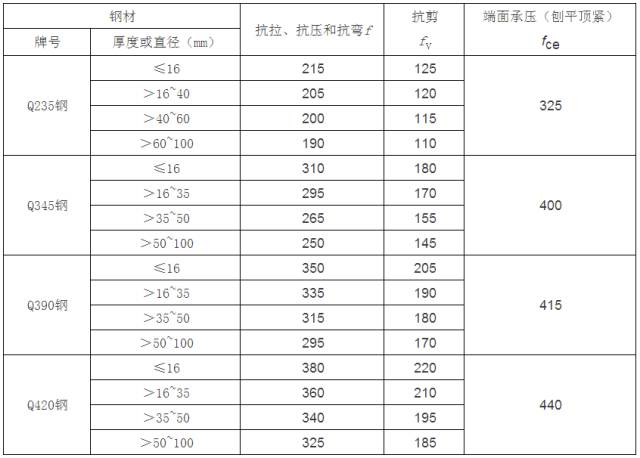

钢材的强度设计值(材料强度的标准值除以抗力分项系数),应根据钢材厚度或直径按表1采用。钢铸件的强度设计值应按表2采用。连接的强度设计值应按表3~5采用。
钢材的强度设计值(N/mm2)  表1
注:表中厚度系指计算点的钢材厚度,对轴心受力构件系指截面中较厚板件的厚度。

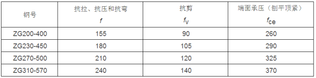

钢铸件的强度设计值(N/mm2)  表2

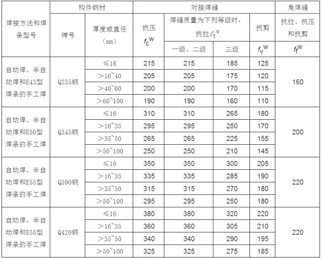

焊缝的强度设计值(N/mm2)  表3
注:1.自动焊和半自动焊所采用的焊丝和焊剂,应保证其熔敷金属的力学性能不低于现行国家标准《碳素钢埋弧焊用焊剂》GB/T 5293和《低合金钢埋弧焊用焊剂》GB/T 12470中相关的规定;
2.焊缝质量等级应符合现行国家标准《钢结构工程施工质量验收规范》GB 50205的规定。其中厚度小于8mm钢材的对接焊缝,不宜用超声波探伤确定焊缝质量等级;
3.对接焊缝抗弯受压区强度设计值取fcw,抗弯受拉区强度设计值取ftw。

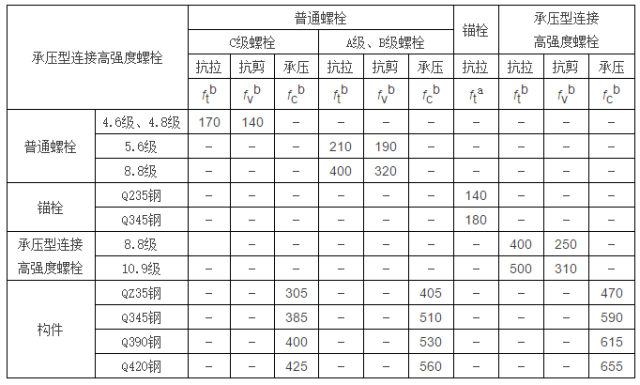

螺栓连接的强度设计值(N/mm2)  表4
注:1.A级螺栓用于d≤24mm和l≤10d或l≤150mm(按较小值)的螺栓;B级螺栓用于d>24mm或l>10d或l>150mm(按较小值)的螺栓。d为公称直径,l为螺杆公称长度;
2.A、B级螺栓孔的精度和孔壁表面粗糙度,C级螺栓孔的允许偏差和孔壁表面粗糙度,均应符合现行国家标准《钢结构工程施工质量验收规范》GB 50205的要求。

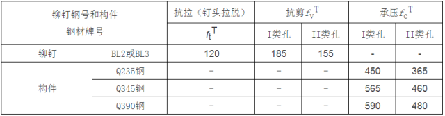

铆钉连接的强度设计值(N/mm2)  表5
注:1.属于下列情况者为I类孔:
1)在装配好的构件上按设计孔径钻成的孔;
2)在单个零件和构件上按设计孔径分别用钻模钻成的孔;
3)在单个零件上先钻成或冲成较小的孔径,然后在装配好的构件上再扩钻至设计孔径的孔。
2.在单个零件上一次冲成或不用钻模钻成设计孔径的孔属于II类孔。

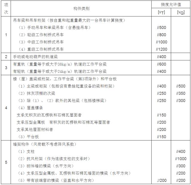

吊车梁、楼盖梁、屋盖梁、工作平台梁以及墙架构件的挠度不宜超过表7所列的容许值。
受弯构件挠度允许值  表7
注:1.l为受弯构件的跨度(对悬臂梁和伸臂梁为悬伸长度的2倍)。
2.[νT]为全部荷载标准值产生的挠度(如有起拱应减去拱度)允许值;
[νQ]为可变荷载标准值产生的挠度允许值。

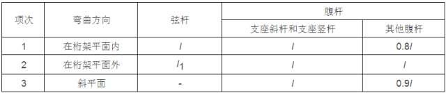

桁架弦杆和单系腹杆的计算长度l0  表8
注:1.l为构件的几何长度(节点中心间距离);l1为桁架弦杆侧向支承点之间的距离。2.斜平面系指与桁架平面斜交的平面,适用于构件截面两主轴均不在桁架平面内的单角钢腹杆和双角钢十字形截面腹杆。
3.无节点板的腹杆计算长度在任意平面内均取其等于几何长度(钢管结构除外)。

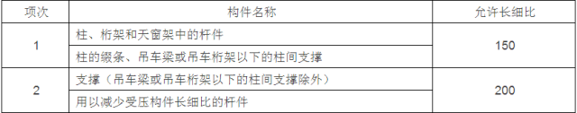

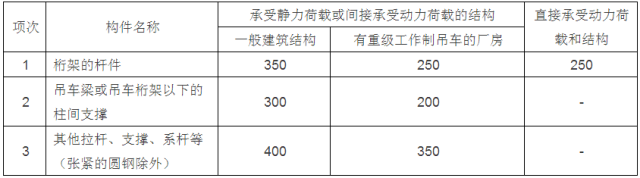

受拉构件的允许长细比  表9
注:1.承受静力荷载的结构中,可仅计算受拉构件在竖向平面内的长细比。
2.在直接或间接承受动力荷载的结构中,单角钢受拉构件长细比的计算方法与表10注2相同。
3.中、重级工作制吊车桁架下弦杆的长细比不宜超过200。
4.在设有夹钳或刚性料耙等硬钩吊车的厂房中,支撑(表中第2项除外)的长细比不宜超过300。
5.受拉构件在永久荷载与风荷载组合作用下受压时,其长细比不宜超过250。
6.跨度等于或大于60m的桁架,其受拉弦杆和腹杆的长细比不宜超过300(承受静力荷载或间接承受动力荷载)或250(直接承受动力荷载)。

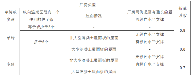

单层厂房阶形柱计算长度的折减系数  表11
注:有横梁的露天结构(如落锤车间等),其折减系数可采用0.9。

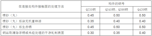

摩擦型高强度螺栓中摩擦面抗滑移系数见表12。一个高强度螺栓的预拉力见表13。
摩擦面的抗滑移系数μ  表12

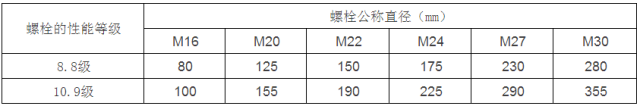

一个高强度螺栓的预拉力P(kN)  表13

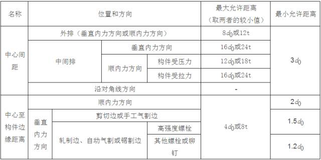

螺栓或铆钉的最大、最小允许距离  表14
注:1.d0为螺栓或铆钉的孔径,t为外层较薄板件的厚度。
2.钢板边缘与刚性构件(如角钢、槽钢等)相连的螺栓或铆钉的最大间距,可按中间排的数值采用。
