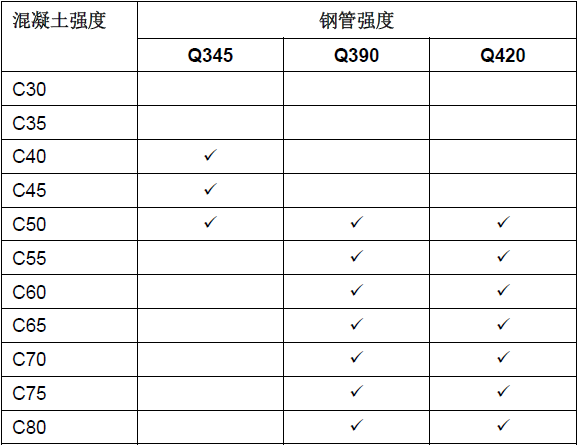

《钢结构设计标准》GB 50017和《钢管混凝土结构技术规范》GB 50936中关于钢管混凝土柱和节点的设计规定适用于钢材的强度等级在Q420以下,混凝土强度等级在C30 至 C80。若混凝土的强度等级、力学性能和质量标准符合《混凝土结构设计规范》GB 50010 和《混凝土强度检验评定标准》GB 50107。则允许采用C80以上的高强混凝土。表1汇总了《钢结构设计标准》GB 50017中建议的混凝土等级,此等级范围将适配Q345 至 Q420的钢管。
表1:钢管混凝土中钢材与混凝土强度等级适配

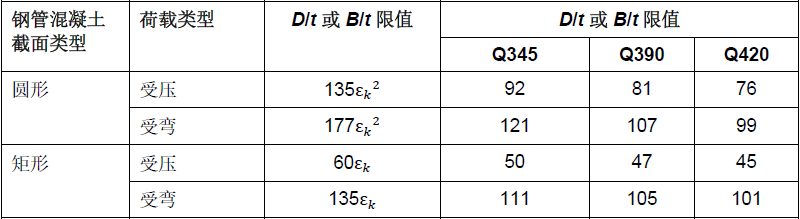

表2给出了《钢管混凝土结构技术规范》GB 50936中宽厚比的限值规定。
表2:钢管混凝土中钢管的宽厚比限值

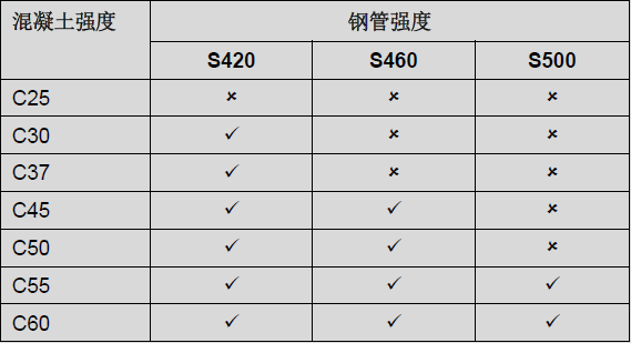

在欧盟标准中,EN 1994-1-1中规定了关于组合构件的设计,该标准可适用于钢材的强度等级在S460以下,混凝土强度在C25 至C60的钢管混凝土构件。但是根据EN 1994-1-1的规定,钢管强度等级可以扩展至S550,前提是钢管截面不属于4类截面,且需根据表EN 5.2适配混凝土等级。当采用C70/85混凝土时,最高可适配S550钢管,但是这条规定在现行EN 1994-1-1中已被删除。
表3 EN 1994-1-1中规定的钢管强度与混凝土强度的组合推荐
