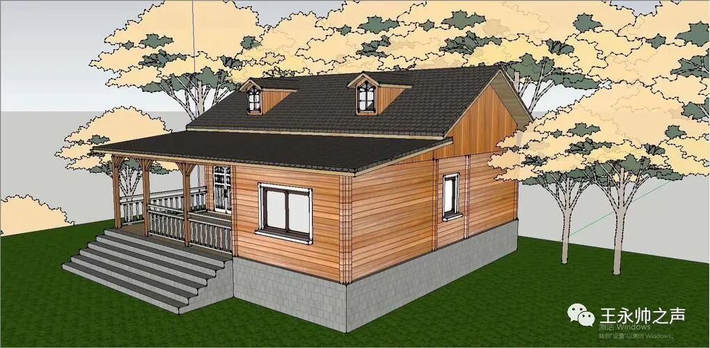

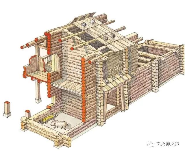

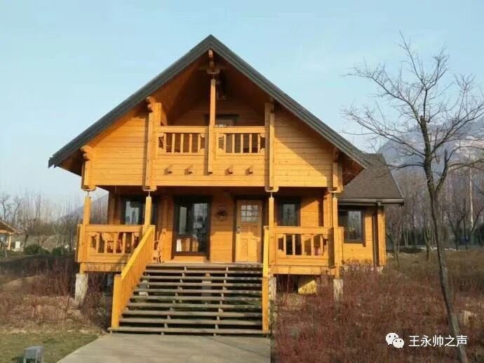

井干式木结构样式图
      井干式木结构是一种传统建筑结构形式,主要采用木材作为结构材料。这种结构以圆木或矩形、六角形木料平行向上层层叠置,在转角处木料端部交叉咬合,形成房屋四壁,形如古代井上的木围栏,再在左右两侧壁上立矮柱承脊檩构成房屋。这种连接方式不需要使用钉子、螺丝等金属连接件,而是依靠木材本身的形状和力学原理来实现结构的牢固性。
