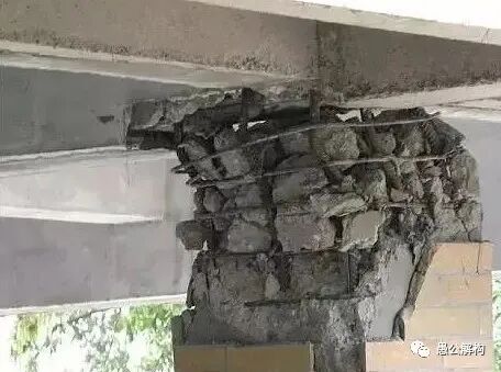

强柱弱梁
在框架结构中,为了提高结构的变形能力,防止在强烈地震作用下倒塌,使框架结构塑性铰出现在梁端的设计要求。具体来说,就是柱子不先于梁破坏,因为梁破坏属于构件破坏,是局部性的,柱子破坏将危及整个结构的安全—可能会整体倒塌,后果严重。
柱顶先破坏
在实际设计中,“强柱弱梁”的设计理念可以通过调整系数、加大柱端弯矩和剪力设计值、提高柱的抗剪强度和抗弯强度等方式实现。

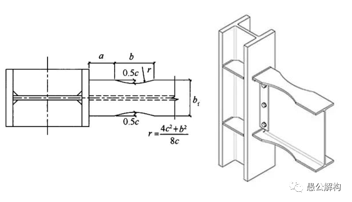

钢结构实现的方式有多种形式,比如骨形连接(RBS)
骨形连接(RBS)

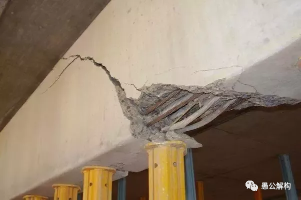

在梁端塑性铰的转动过程中,要求梁和柱的斜截面受剪承载力更强,大于其正截面受弯承载力,可能发生的将是延性破坏,不是脆性破坏。
在设计中,需要有目的地增大柱子和梁的剪力设计值,不同抗震等级采用不同的剪力增大系数(1.1~1.3)。
梁的剪切破坏

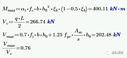

钢结构抗震设计中需要考虑“强剪弱弯”吗?不需要。
因为钢结构的抗剪承载能力非常高,通过下面一个算例可以看出有多高。
比如一根500x200的钢筋混凝土梁,在抗弯承载能力达到最大时,相应的剪力设计值为266.7kN,该截面的抗剪承载力只有202kN,所以钢筋混凝土梁,非常需要“强剪弱弯”的设计。
一根H型钢600x200x11x17的截面,在抗弯承载能力达到最大时,自身的抗剪承载能力还有3倍多的余量,所以钢构件不需要考虑“强剪弱弯”的设计。
钢构件的设计一般都是弯矩控制的,很少有剪力控制。

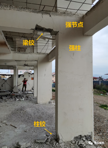

强节点弱杆件
框架节点不应先于梁、柱屈服破坏,体现在节点抗剪承载力不低于梁柱抗震承载力。为了保证结构具有足够的韧性,节点处容易发生剪切破坏,应优先考虑抗剪能力。所以节点域的验算是为了满足强节点弱构件的要求。
  • ? 对于混凝土框架梁柱节点有节点剪力增大系数(1.1~1.5)。

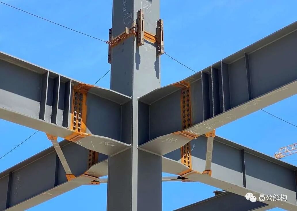

  • ? 对于钢结构梁柱节点有钢结构连接系数(1.0~1.45)。
理想的节点破坏模式
钢结构的强节点

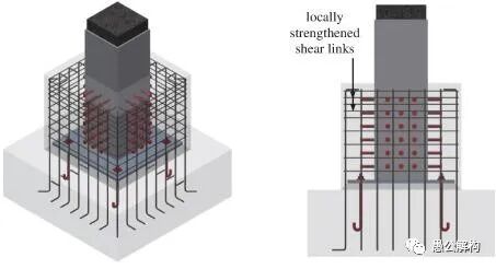

在“强柱弱梁”的概念设计中,还应增加一项“强柱根”。对钢结构而言,就是“强柱脚”。
强柱脚-外包式钢柱脚
