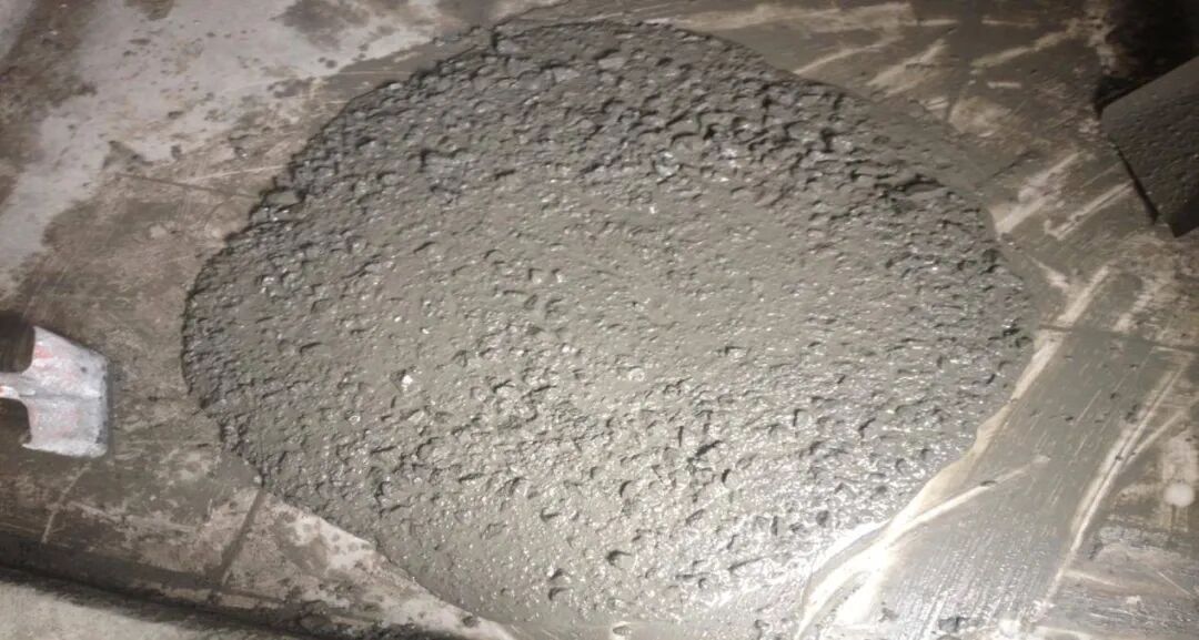

(三)用水量
用水量随坍落度的增大而增大,成直线关系;在坍落度不大于180mm的范围内,每增减5kg/m3水,坍落度增减20mm;
用水量随粗骨料最大粒径的增大而减小,成对数曲线关系;
用水量随砂的细度模数的增大而减小,成直线关系;
卵石需水量比碎石小。
在未凝固的混凝土中,用水量决定拌合物的流变性。足够的用水量,才能便于泵送及施工操作,以确保混凝土密实,应在保证混凝土施工性能的条件下尽量降低用水量。
