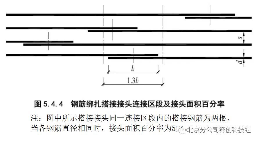

5.4.4 同一构件中相邻纵向受力钢筋的绑扎搭接接头宜相互错开。 绑扎搭接接头中钢筋的横向净间距s 不应小于钢筋直径,且不应小于25mm。 纵向受力钢筋绑扎搭接接头的最小搭接长度应符合本规范附录C 的规定。
纵向受力钢筋绑扎搭接接头连接区段的长度应为1.3ll(ll 为搭接长度),凡搭接接头中点位于该连接区段长度内的搭接接头均应属于同一连接区段。 同一连接区段内,纵向受力钢筋接头面积百分率为该区段内有接头的纵向受力钢筋截面面积与全部纵向受力钢筋截面面积的比值(图5.4.4)。
同一连接区段内,纵向受拉钢筋绑扎搭接接头面积百分率应符合下列规定:
1 梁、板类构件不宜超过25%,基础筏板不宜超过50%;
2 柱类构件,不宜超过50%;
3 当工程中确有必要增大接头面积百分率时,对梁类构件,不应大于50%;对其他构件,可根据实际情况适当放宽。

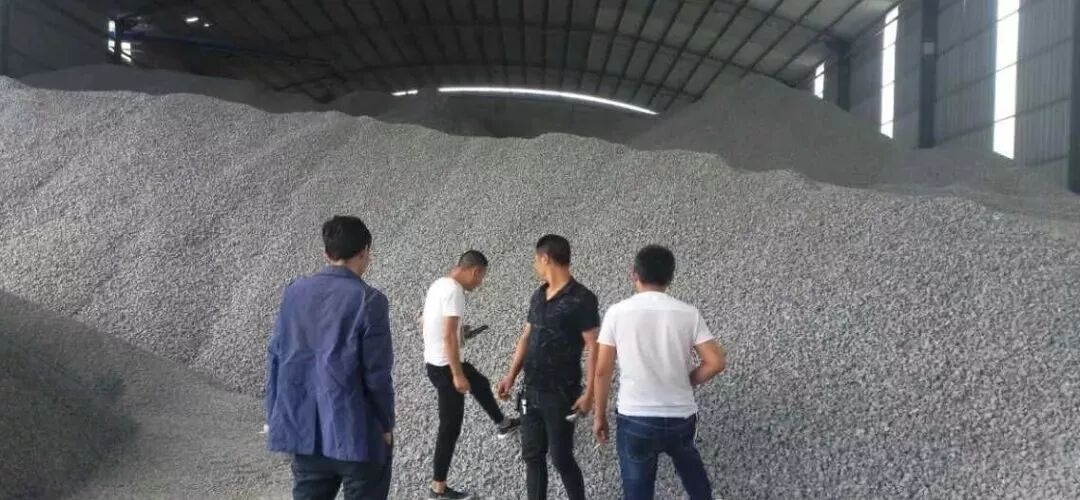

7.2.3 粗骨料宜选用粒形良好、质地坚硬的洁净碎石或卵石,并应符合下列规定:
1 粗骨料最大粒径不应超过构件截面最小尺寸的1/4,且不应超过钢筋最小净间距的3/4; 对实心混凝土板,粗骨料的最大粒径不宜超过板厚的1/3,且不应超过40mm;
2 粗骨料宜采用连续粒级,也可用单粒级组合成满足要求的连续粒级。

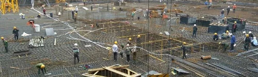

8.7.3 大体积混凝土施工时的温度控制应符合下列规定:
1 混凝土入模温度不宜大于30℃;混凝土浇筑体最大绝热温升值不宜大于50℃;
2 混凝土浇筑体表面温度与混凝土浇筑体内部温度的差值不宜大于25℃,且与周边环境温度的差值不宜大于25℃;
3 混凝土降温速率不宜大于2.0℃/d。
8.7.5 基础大体积混凝土测温点设置应符合下列规定:
1 宜选择具有代表性的两个竖向剖面进行测温,竖向剖面宜通过浇筑体中部区域;
2 竖向剖面上的周边及内部测温点宜上下、左右对齐;每个竖向位置设置的测温点不应少于3处,间距不宜大于1.0m;每个横向设置的测温点不应少于4处,间距不应大于10m;
3 覆盖养护层底部的测温点宜布置在代表性的位置,且不应少于2处;环境温度测温点不应少于2处;
4 对基础厚度不大于1.6m,裂缝控制技术措施完善的工程可不进行测温。
