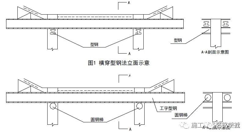

2.1穿心钢棒法: 墩柱内预先埋设预留孔,在孔中穿入型钢或高强钢棒并锁定型钢,由型钢支撑支架、模板及整个盖梁的重量。
优点:
支架、模板及整个盖梁的重量通过型钢传至墩柱,由墩柱承受,传力途径简单明确,不存在支架下沉的问题。
缺点:
在墩柱内埋设留预孔,影响墩柱的外观质量,其处理不但费工费时而且还很难领人满意;再次,这种体系一般不易取得监理、设计部门及业主的认同。因此,这种体系现已较少采用。而且卸落装置需做好止动措施,防止滑落事故发生。

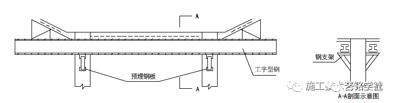

2.2 牛腿托架法: 在墩柱中预埋钢板,拆模后在预埋钢板(或预留钢板插槽)上焊接钢支撑牛腿,在牛腿上搭设模板支架浇筑盖梁,支架、模板及整个盖梁的重量通过牛腿托架传递到墩柱上。
优点:
支架、模板及整个盖梁的重量通过钢支撑及预埋钢板传至墩柱,由墩柱承受,传力途径简单明确,不存在支架下沉的问题而且也不用破坏钢模。
缺点:
第一,预埋钢板要消耗大量钢材,很不经济;
第二,钢支撑的焊接工作是相当大,对焊接质量的要求也比较高,而且盖梁施工完后要对墩柱外观进行处理,不但费工费时而且还较难保证质量。

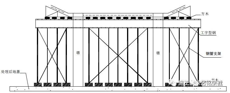

2.3 落地支架法: 采用支架法施工,这是目前用得较多的一种方法。支架可用满堂盘扣支架也可采用钢管少支架搭设。盖梁施工的所有临时设施重量及盖梁重量均由支架承受,直接传到地面。
优点:
第一,支架的形式及高低可根据墩周围的地形和墩柱的高度等随机变化,方法灵活;
第二,不用在墩柱上设置预埋件,不会对墩柱外观造成影响。
缺点:
第一,支架法施工对地基的承载力要求比较高,一般均要求对地基进行压实,对软土地基还需要浇筑砼地坪。因此,对地基的处理要花费较多人力物力。如果对地基的处理稍有不慎,即可造成支架整体下沉,严重影响盖梁的施工质量。
第二,墩柱较高时,必须对支架进行预压以消除非弹性变形,这需要消耗大量人力物力。

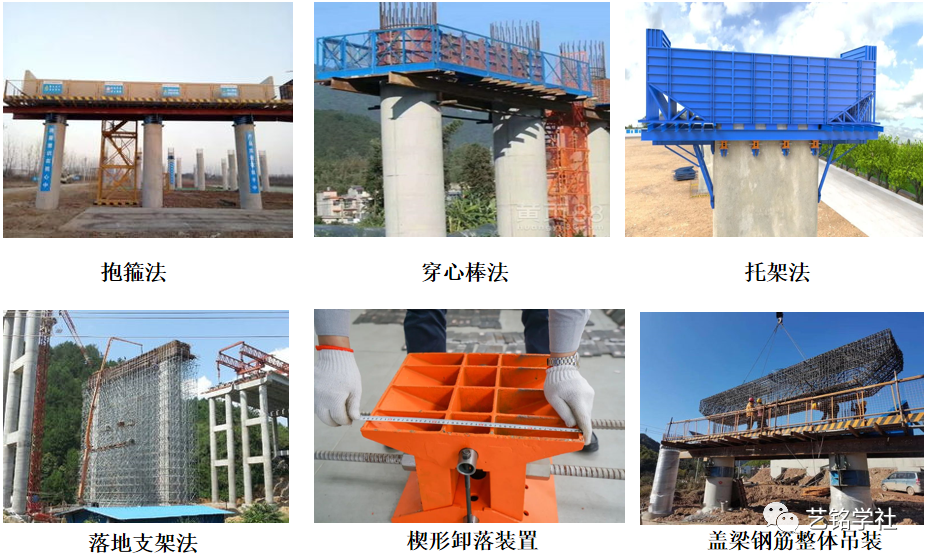

2.4 抱箍法:利用在墩柱上的适当部位安装抱箍并使之与墩柱夹紧产生的最大静摩擦力,来克服临时设施及盖梁的重量。抱箍法的关键是要确保抱箍与墩柱间有足够的摩擦力,以安全地传递荷载。
优点:
第一,抱箍法是临时荷载及盖梁重量直接传给墩柱,对地基无任何要求;
第二,抱箍的安装高度可随墩柱高度变化,不需要额外的调节底模高度的垫木或分配梁;
第三,抱箍法适应性强,不论水中岸上、有无系梁,只要是圆形墩柱就可采用;
第四,抱箍法节省人力物力是显而易见的,因此从经济上讲是最合算的;
第五,抱箍法不会破坏墩柱外观,而且抱箍法施工时支架不存在非弹变形,不用进行预压。
三、工艺选择
具体采用那种盖梁施工工艺要结合结构形式、墩高、地质情况及现有材料设备等情况综合考虑。目前常用抱箍法又分为单抱箍和双抱箍,其中要重做点好抱箍防滑落措施;卸落装置有沙箱、千斤顶(无漏油保险装置的禁用,自锁式可用)、型钢、楔形专用卸落装置(推荐使用);主承重梁一般采用型钢或贝雷梁两种;钢筋分现场绑扎和整体吊装两种;无论采用哪种均要进行受力计算进行验证后用以指导施工。
