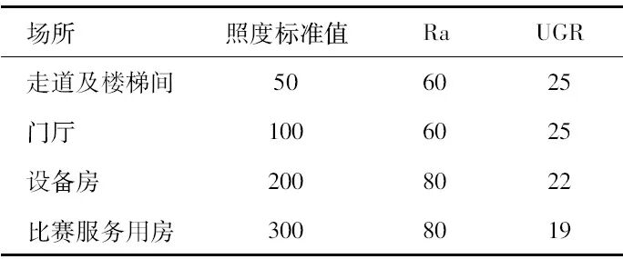

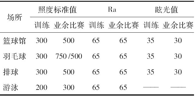

  根据GB 50034—2013《建筑照明设计标准》第5.3.12条、第5.5条,以及GBJ 133-90《民用建筑照明设计标准》第2.2.9条,体育馆内主要场所的照明标准及主要公共区域照明标准见表1~表2。
表1  主要体育场所照明标准
表2  主要公共区域照明标准

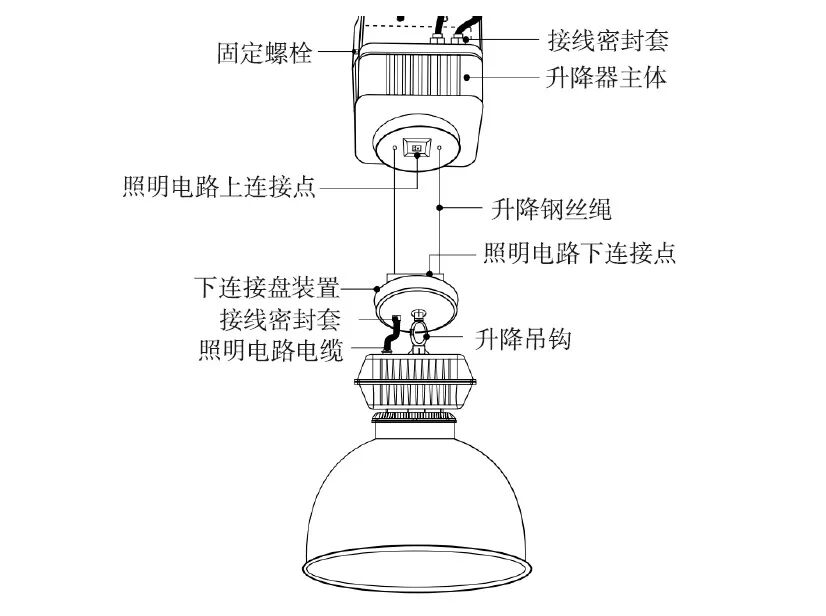

  篮球馆为高大空间,为满足大空间内的照度要求,以及考虑灯具安装和维护等因素,可采用大功率LED光源等。灯具能够进行升降控制(可升降灯具见图1),光通量可控。

  采用LED光源,灯具采用高防护等级,灯具能够升降控制。水下灯具采用SELV灯具。见图1。
图1  可升降灯具示意图

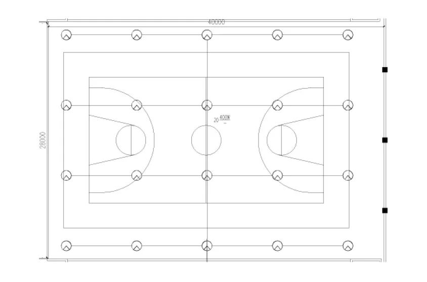

  篮球馆建筑规格为:平面尺寸40m×28m(净尺寸,不含观众区),均高15m。采用400W大功率LED高顶灯均布的布灯方式,共4行5列。

  篮球馆属于高大空间,若采用传统的灯具,安装及维护不方便,存在高空作业风险。设计采用可以升降控制的灯具。升降的控制要求是按组进行升降,每排的5个灯具为一组,共4组。采用升降控制后,一方面极大地方便了安装及维护,另一方面可通过高度控制来调节平均照度。布置方式见图2。
图2  篮球馆灯具布置示意图

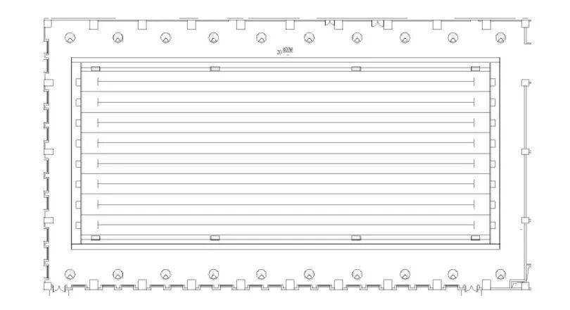

  3.1.3  游泳馆
  游泳馆规格为:平面尺寸52m×24m,层高7m,采用400W大功率LED灯两侧布置的布灯方式,每侧10盏。
  计算得到Eav=(20×40000×0.6×0.7)/(52×24)=307.692lx,其偏差根据GB 50034-2013《建筑照明设计标准》4.1.7条校核,此布灯方案满足规范要求。
  设计采用与篮球馆一致的灯具升降控制。升降的控制要求是按组进行升降,每排的5个灯具为一组,共4组。游泳馆灯具不进行灯具光通量调节,但根据游泳馆属于高温、潮湿及一定的化学腐蚀等特殊环境特征,灯具外壳防护等级应不低于IP65。池边及水下的灯具采用SELV电压供电,防触电等级为Ⅲ类。布置示意图见图3。
图3  游泳馆灯具布置示意图

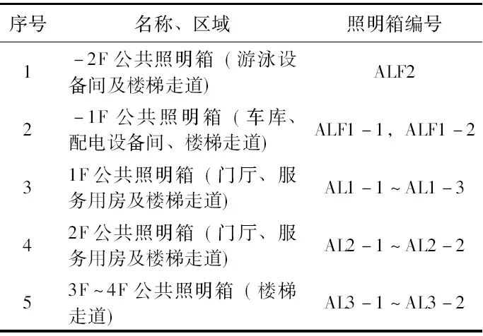

3.2  公共区域正常照明
  公共区域主要是设备间、门厅、走道及楼梯间、比赛/训练服务用房等,采用智能照明系统,按照楼层、防火分区以及功能区域设置不同的公共照明子系统,以及按区域进行控制。见表3。
表3  主要公共区域正常照明划分及照明箱编号

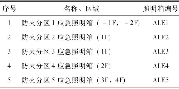

3.3  应急照明
  对各通道走廊、人员密集场所等设置应急疏散照明。采用智能应急照明系统,按照防火分区不同的进行区域设置控制。见表4。
表4  主要公共区域应急照明划分及照明箱编号

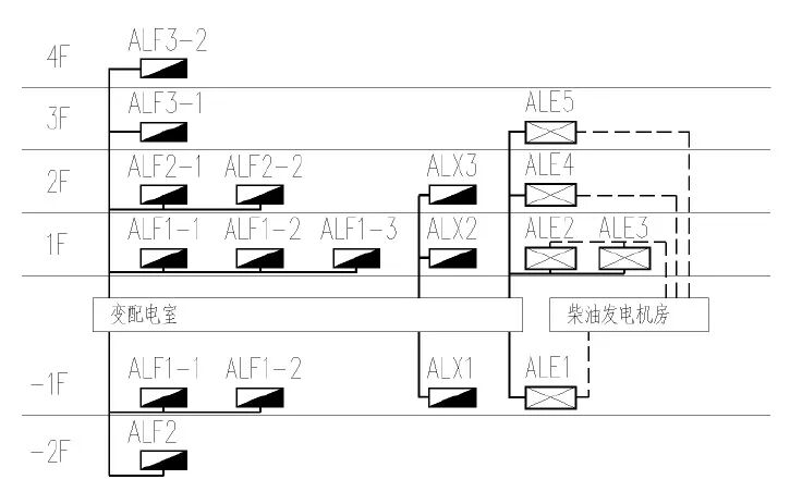

  在分析了比赛/训练区域的布灯方式,和公共区域照明箱设置的基础上,结合建筑实际情况情况,决定采用放射式供电;公共照明及应急照明系统采用智能设备集中管控的方式,形成完整的照明配电系统。
  比赛/训练区的篮球馆、排球/羽毛球馆和游泳馆分别设一台专用照明箱(ALX1~ALX3),完成照明灯具配电、升降控制和功率控制(功率控制仅篮球馆照明有)。整个照明配电系统的主接线网络见图4。
图4  照明配电系统主接线网络

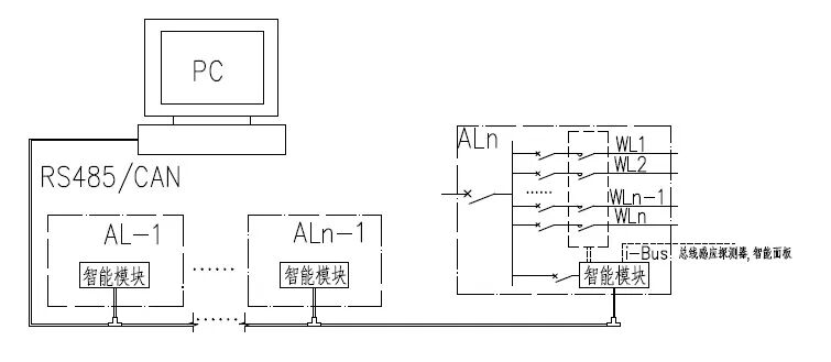

  公共区域的各照明回路利用照明i-Bus总线进行控制,各照明箱通过RS485/CAN总线组网,以及通过监控计算机编程配置,形成智能照明管理控制系统,便于统一管理及实现节能。公共区域智能照明系统图见图5。
图5  公共区域智能照明系统

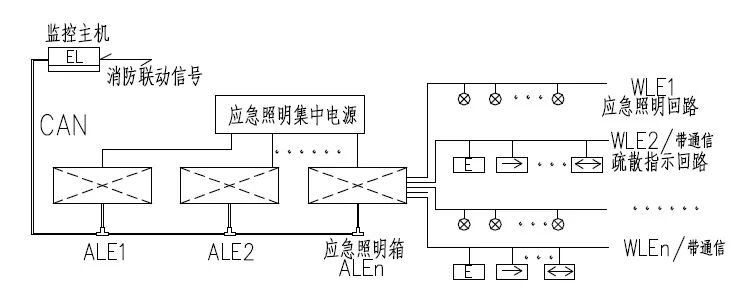

  应急照明系统由应急照明箱、应急照明集中电源及应急疏散灯具组成,应急照明系统接入消防联动控制系统。其中疏散指示灯具带通信地址,每个回路可最多接入63个地址设备,按设计规范每回路按25盏疏散指示灯具配置。智能应急疏散照明系统见图6。
图6  智能应急疏散照明系统
