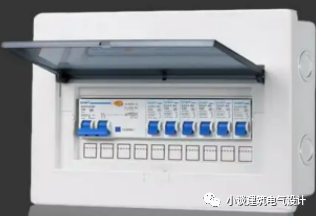

2. 微型断路器控制
    利用配电箱内的微型断路器直接对照明回路进行控制,这种方法通常多用在厂房车间较多,配电箱安装在车间现场,便于操作。

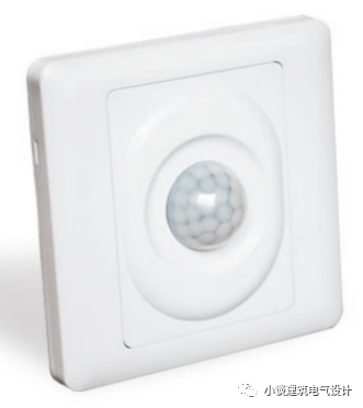

6.红外感应开关
     红外感应开关是以红外感应技术为基础的一种自动控制开关,通过感应外界散发的红外热量实现其自动控制功能,能够快速开启灯具。当人进入感应范围时,热释电红外传感器探测到人体红外光谱的变化,自动接通负载,人不离开感应范围,将持续接通,人离开后,延时自动关闭负载。红外感应开关目前应用较多,节能效果好。

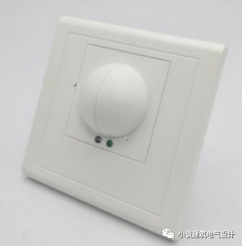

7.雷达感应开关
    雷达感应开关又称微波感应开关,当人体进入微波探测范围,微波感探测器点亮灯具,人体离开时延时关闭灯具。雷达感应开关带有光敏控制,根据外界的光线强度来控制雷达感应器是否工作,节能效果更加显著。这点是红外感应所不具备的。车库、楼梯间等场所使用节能效果明显,雷达感应开关较红外感应开关价格高。
