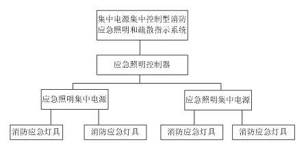

    建筑系统组成
    一般的建筑系统都有以下几个方面组成,应急照明控制器、集中电源、主分配电、终端分配电、消防应急灯具等组成。
    建筑工作原理
    通过使用建筑电器智能应急照明系统,可以及时的接收到我灾的报警信号,系统内部根据我栽的情况进行逃生路线设计,以此来确定应急灯上的指端线头的指向,然后再通过通讯系统,传送到配电箱最后直接显示在灯具上。灯具店源主要是有集中电源及配电箱负责供给。主分配供电装置与终端分配相当于传统应急照明系统中的总配电箱与楼层配电箱,但除了可进行配电之外,还能够完成相关的通信功能。一旦应急照明设置中的其中某条线路出现故障,不会影响其他线路的正常供电,可以在疏散标志以及应急照明灯具上进行独立编码,在疏散指示灯上设置有单双两种方向,应急照明灯具一定要具备常亮的功能。

    ●应急照明控制器
控制器是消防应急照明和疏散指示系统的系统主机。控制器与FAS(火灾自动报警系统)主机联动,在火灾发生时,智能地控制指示灯的开关。控制器通过总线网络实时监控各个终端,在险情发生时,自动将信息指令发布到每个终端,终端收到指令之后自动开始工作,如频闪、变向、开、灭灯等工作,引导人员安全撤离。
    ●应急照明集中电源
应急照明集中电源是安装在建筑物内的备用集中式集中电源装置。集中电源可以为消防标志灯、照明灯供电,保证消防应急照明和疏散指示系统正常工作。
    ●消防应急灯具
为人员疏散、消防作业提供照明和标志的各类灯具,包括消防应急照明灯具和消防应急标志灯具。

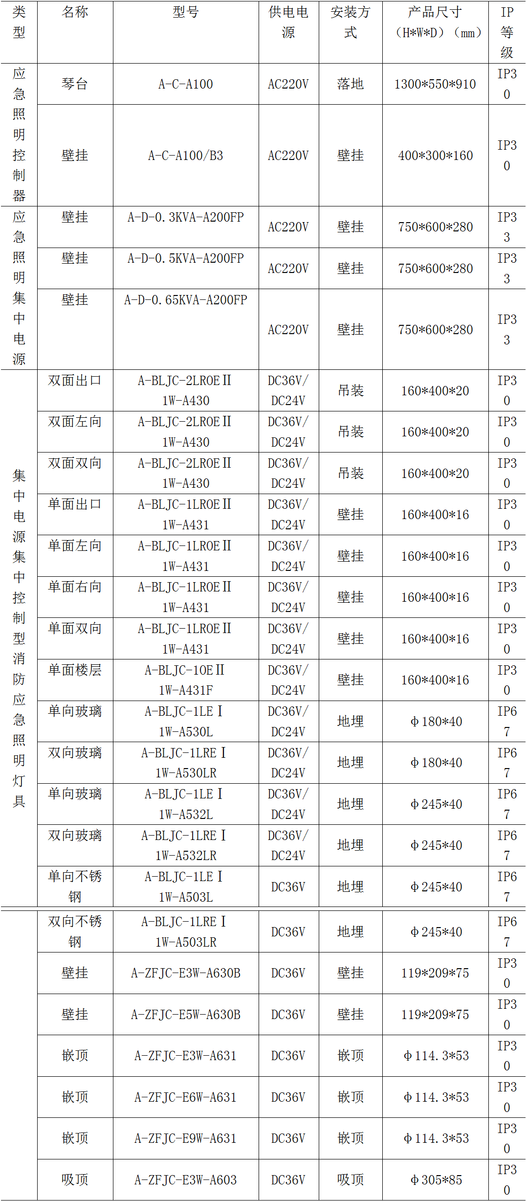

4 设备选型
