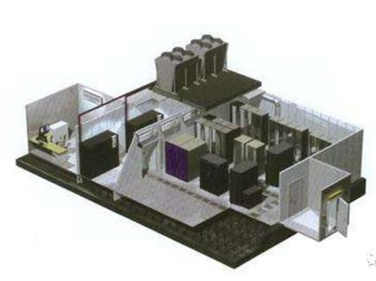

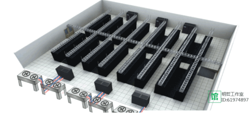

IDC机房空调选项计算公式:
Q=W×0.8×(0.7---0.95)+{(80---200)×S}/1000.
Q为制冷量,单位KW;
W为设备功耗,单位KW;按用户需求暂按110KW; 0.8为功率因数; 0.7-0.95为发热系数,即有多少电能转化为热能;取0.7 80-200是每平方米的环境发热量,单位是W; S为机房面积,单位是m?
根据不同情况确定制冷量
情况一(没有对机房设备等情况考察之下)
数据室估算:在一个小型的金融机房中,数据设备室通常的面积小于50平方,在数据设备、机房的建筑热量没有确定下来之前,可以按照金融机房通用的估计方法进行机房空调制冷量的预估:500w~600w/m? ,部分高容量机房达到800w/m?。
例如:数据室的面积为50 m2 ,则所需的制冷量约为:25kw。选用3台单机制冷量8.6kw的DataMate空调,外加一台冗余机组,共4台。当数据机房设备、维护结构确定后,对设备的发热量、维护面积的热量核算,调整空调的配置。电力室估算:电力室中主要的发热量来之UPS、电源等设备,其热容量较低,可以选择两台单机制冷量为8.6kw的空调冗余布置  在一个中型的金融机房中,数据设备室通常的面积小于200平方,在数据设备、机房的建筑热量没有确定下来之前,可以按照金融机房通用的估计方法进行机房空调制冷量的预估:500w~600w/m2 ,部分高容量机房达到800w/m2。
例如:数据室的面积为200m2 ,则所需的制冷量约为:100kw。选用2台单机制冷量58.4kw的PEX2060空调,总制冷量为116.8kw,满足要求。为保证设备的工作可靠性,增加一台冗余机组,共3台。当机房设备、维护结构确定后,对设备的发热量、维护面积的热量核算,调整空调的配置。电力室估算:电力室中主要的发热量来之UPS、电源等设备,其热容量较低,可以选择2台单机制冷量为19.1kw的PEX1020空调1+1冗余布置。
