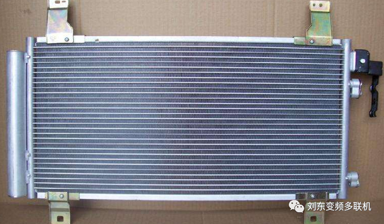

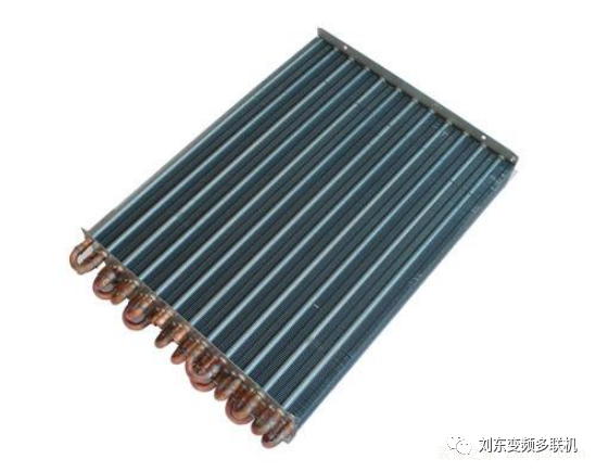

一、冷凝器
1、作用
气体通过一根长长的管子(通常盘成螺线管),让热量散失到四周的空气中,铜之类的金属导热性能强,常用于输送蒸气。为提高冷凝器的效率经常在管道上附加热传导性能优异的散热片,加大散热面积,以加速散热,并通过风机加快空气对流,把热量带走。
2、故障现象
制冷、制热效果差或者不制冷、不制热;
3、常见故障及检测方法
冷凝器常见故障为系统中有异物或制造产生的堵以及出现漏点,另外还有铝合金翅片积存附着了大量的灰尘或油垢,阻碍了热交换。当冷凝器出现漏点时漏点周围会出现油污。另外也可以用肥皂水或威猛先生,卤素检测仪,进行检漏、

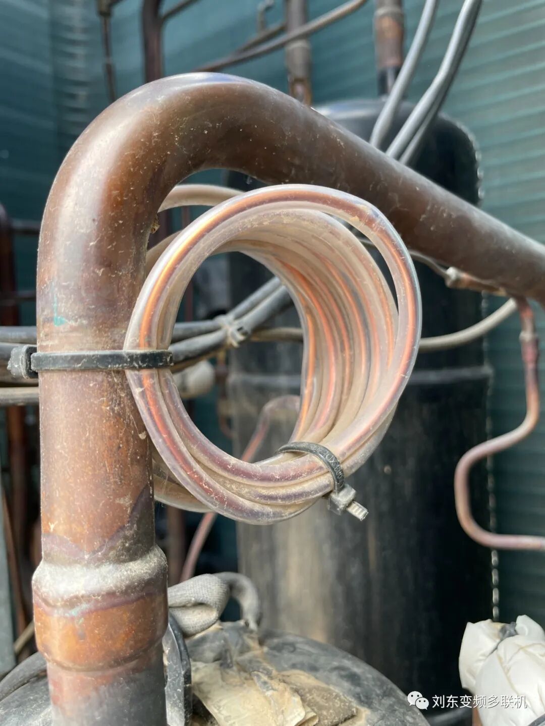

二、毛细管
1、作用
毛细管一般指内径为0.4~2.0mm的细长铜管。作为制冷系统的节流机构,毛细管是最简单的一种,因其价廉、选用灵活,故广泛用于小型制冷装置中,最近在较大制冷量的机组中也有采用,如10匹柜机采用了,甚至在更大的单冷系统也有用到,某公司40KW的水冷柜机机组中也有采用。
2、故障现象
制冷、制热效果差或不制冷、不制热;
3、常见故障及检测方法
冰堵、脏堵、油堵、有漏点: Q# }( A4 H1 Y# `" \/d
如果毛细管出现脏堵、冰堵、油堵后从表面上看毛细管部位结霜不化,严重时制冷效果下降,当出现漏时漏点会有油污。

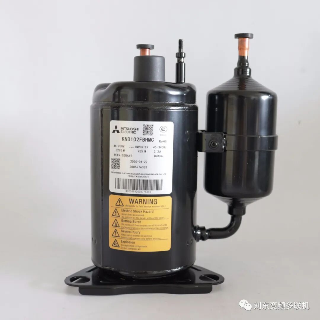

四、压缩机
1、作用
空调制冷剂 回路中起压缩驱动制冷剂的作用。 空调压缩机一般装在室外机中。 空调压缩机把制冷剂从低压区抽取来经压缩后送到高压区冷却凝结,通过散热片散发出热量到空气中,制冷剂也从气态变成液态,压力升高。
2、故障现象
不启动、不工作,通电跳闸、制冷、制热效果差!
3、常见故障及检测方法
绕阻短路、断路、绕阻碰壳体接地、卡缸、抱轴、吸排气阀关闭不严。
检测方法:
将万用表欧姆档放在R×1欧档,测量R、S、C三个接线柱之间的阻值,正常情况下R和S两个接线柱之间的阻值为R与C及S与C端子之间绕阻值的和;对于三相交流电源供电的空调如三菱重工海尔三相供电压缩机及海尔分体变频空调三个端子的绕阻值相等,否则应更换压机。(C公共端;R为运转;S为启动)
五、蒸发器
1、作用
是一种换热器,在蒸发器内物料与热源(蒸汽)进行热量交换,物料中的部分溶剂(一般是水)变为气态,分离出来,物料的浓度提高,以达到蒸发浓缩的目的。 蒸发器原理是利用蒸发方式,将溶液加热后,使其中部分溶剂汽化并被移除,从而提高溶液浓度即溶液被浓缩的过程。
2、故障现象
不制冷、不制热或制冷、制热效果差
3、常见故障及检测方法
蒸发器常见故障为系统中有异物或制造产生的堵以及出现漏点,另外还有铝蒸发器进风口有异物和灰尘,阻碍了热交换。当蒸发器出现漏点时漏点周围会出现油污。另外也可以用水或卤素检测仪进行检漏。

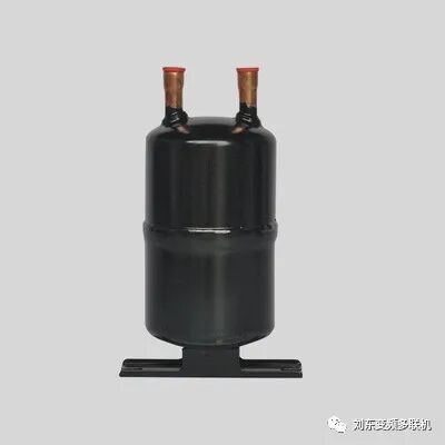

六、气液分离器
1、作用
气液分离器和压缩机为一体,主要用于将制冷系统制冷剂在回压缩机吸入口时,储存系统内的部分制冷剂,防止压机液击或因制冷剂过多而稀释冷冻油,并将制冷剂气体、冷冻油充分地输送给压缩机。
2、故障现象
回气压力过高、压机过热、制冷制热效果差
3、常见故障及检测方法
主要为制冷系统压机产生的机械磨损造成的金属粉末以及管道内的一些焊渣和冷冻油内的污物对过滤器产生阻塞,造成压缩机回油回气变差,压缩机工作温度升高,高压压力偏高,易产生过热保护。将系统制冷剂放完以后将气液分离器焊下,用四氯化碳、三氯乙烯或RF113进行清洗,堵塞严重时可进行更换。

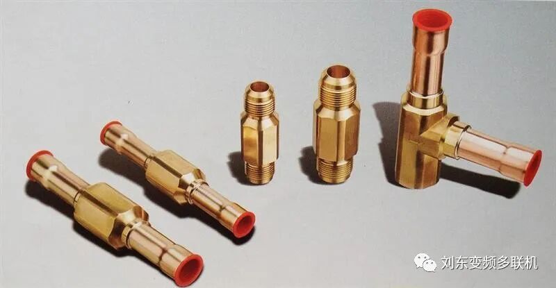

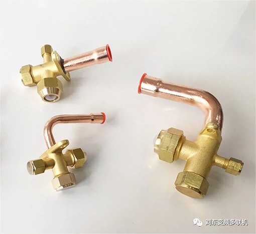

七、三通阀
1、作用
流体输送系统中的控制部件,具有截止、调节、导流、防止逆流、稳压、分流或溢流等功能。简单来说三通阀门即有3个出入口,主要根据阀芯的形状来控制,三通合流就两进一出,三通分流就是一进两出。
2、故障现象
系统压力偏低或无压力、制冷制热效果差。
3、常见故障及检测方法
三通阀多为安装时用力不当造成阀芯损坏及阀丝损坏而导致漏氟,用肥皂水对工艺口及阀芯和配管接口处进行检漏,如果有漏点则应更换。

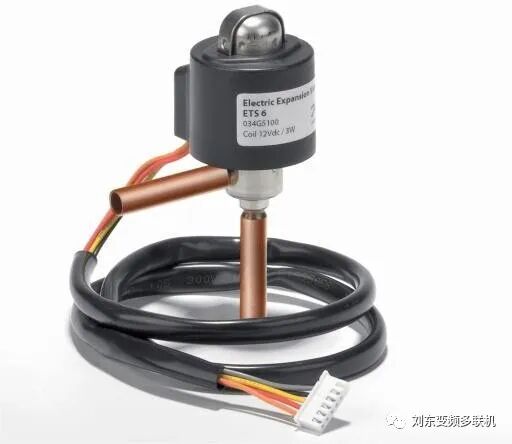

八、电子膨胀阀
1、作用
在冷媒系统中的作用是节流的功能,即调整液体管路进入蒸发器的高压液态制冷剂的流量,并保持系统高压侧和低压侧的压力差,以保证制冷剂能在蒸发器内处在期望的低压下蒸发,与此同时,也能在高压状况下在冷凝器内凝结。
2、故障现象
不制冷、不制热或制冷、制热效果差
3、常见故障及检测方法
1、一拖二机器A\B机电子膨胀阀线圈固定错或室外机A、B机端子控制线接反,无法开机。$ e  P  b2 @5 }( \/ i, g% f
2、电子膨胀阀线圈短路或开路造成无法正常工作4 ?( q2 \# W5 l
3、阀针卡住,开度不变,造成机器升频后又下降,无法达到高频。)[6 ^$ i3 w首先确定线圈是否牢固固定在阀体上,并用万用表测量电子膨胀阀线圈两公共端与对应两绕组的阻值,正常情况时应约为50欧,当为无穷大时为开路,当过小时为短路,此时应进行更换。: F. u/ D8 I  @电时电子膨胀阀应复位,通过听声音、模振动判定阀针是否有问题。 在关机状态下阀芯一般处在最大开度,此时断开线圈引线,然后开机运行,如果此时制冷剂无法通过,说明电子膨胀阀赌。

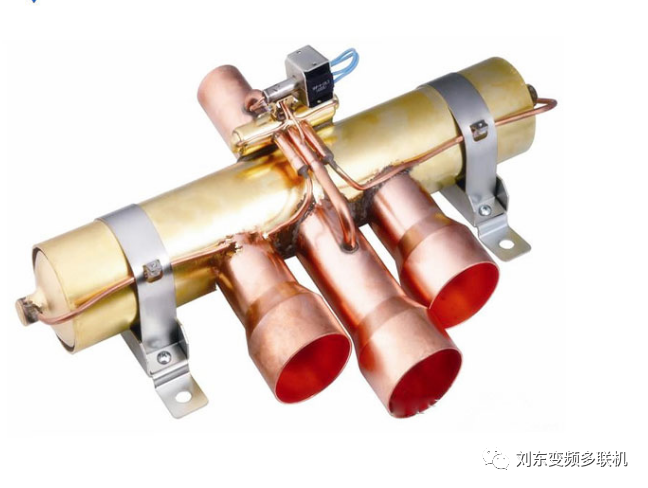

九、电磁换向阀
1、作用
电磁换向阀又叫四通阀,是热泵型空调进行制冷、制热工作状态转换的控制切换阀。&
2、故障现象
开制热时制冷、制热制冷效果差、不制冷、不制热;
3、常见故障及检测方法
1、线圈断路:线圈断路后无法对阀芯产生吸附作用,导致四通阀无法换向进行制热!
2、短路:当四通阀线圈短路严重时,开机制热时会造成短路电流大烧坏保险丝管,使整机不能工作。9 I* R" ^* |6 w
用万用表欧姆档R×1K档测量线圈两插头的阻值,正常情况下根据及其型号的大小阻值在1300至2000欧姆
十、单向阀
1、作用
 液控单向阀工作原理是依靠控制流体压力,可以使单向阀反向流通的阀。
2、故障现象
制冷、制热效果差
3、常见故障及检测方法
1、关闭不严:制热时制冷剂通过关闭不严的单向阀,造成系统高压压力下降制热效果差"
2、堵:单向阀芯被堵后会出现结霜的现象,会造成制冷效果差。另外更换单向阀时应注意降温冷却阀体,防止阀体的内尼龙阀芯变形,造成制热效果差。
用压力表检测系统高压压力并于正常状况的数值进行比较并同时观察单向阀表面是否结霜。

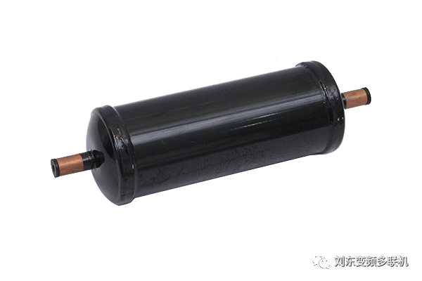

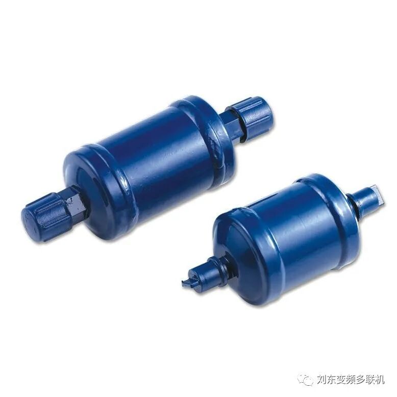

十一、干燥过滤器
1、作用
制冷系统内可能存在其他异物,例如水、金属氧化物和污垢,它们会降低系统的工作效率或者令系统停止工作。 我们用干燥过滤器清除制冷剂中的这些异物,确保系统更有效地工作。 干燥过滤器的作用是防止制冷系统吸入有害物质。 干燥过滤器可以清除制冷剂中的水分,从而防止膨胀阀的流口上结冰。 它还能清除其他固体污染物、腐蚀物和酸。 干燥过滤器能清除异物颗粒,最大限度防止系统中发生化学反应。
2、故障现象
制冷、制热效果差
3、常见故障及检测方法
主要为制冷系统压机产生的机械磨损造成的金属粉末以及管道内的一些焊渣和冷冻油内的污物对过滤器产生阻塞,使制冷剂循环受阻。主要现象为表面结霜,此时应进行清洗或更换冷凝器主要用于使制冷剂与室外空气进行热量交换。
