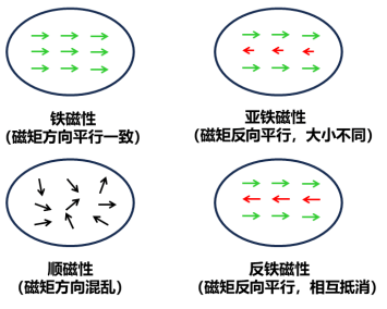

首先,我们需要了解磁性材料的基本特点。从微观角度来看,磁性材料通常由许多微小的磁性颗粒组成,每个颗粒内部都存在一个磁矩,它是由电子的自旋和轨道角动量决定的。这些颗粒之间的排列常有四种状态,对应四种磁性:铁磁性、亚铁磁性、顺磁性和反铁磁性。
磁性材料分类,作者自制

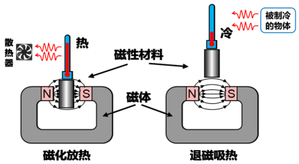

磁性材料主要有两种熵:磁熵和热熵。磁熵是指磁矩的有序无序性;热熵则是指组成物质的分子或原子的振动方式,振动方式越多,越剧烈时,热熵也就越大。这两个熵之和就是磁性材料的总熵。总熵改变时,可能是磁熵或热熵的改变,也有可能两者都在变化;而总熵不变时,并不一定是磁熵和热熵都不变,有可能是一个增大,一个减小。
磁热效应正是通过磁熵和热熵之间的“此消彼长”来实现的。为了保持总熵不变,磁热材料需要处在一个绝热环境中。绝热环境就是整个系统与外界没有热量交换,热量进不来也出不去。此时,给磁性材料施加外磁场时,磁矩排列整齐,磁熵减小,那么热熵就会变大,会放出热量;相反,去掉磁场时,热熵减小,需要吸收热量,这时就起到了制冷的效果。听起来高深莫测的磁制冷,不过是此消彼长的“跷跷板游戏”而已。
磁热效应原理,作者自制

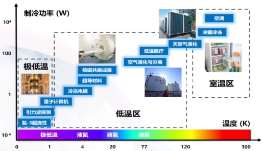

正是因为这些优点,磁制冷技术被广泛应用于航空航天、医疗、电子等领域。根据应用温区,磁制冷主要应用于极低温温区(<1 K,如量子计算等)、低温区(如核磁共振成像、气体液化等)和室温区(如空调、冰箱等)。
磁制冷的应用,作者自制

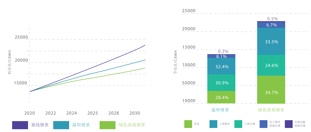

目前,我国制冷空调行业的工业总产值超过10000亿元,且制冷用电量超过全国总用电量的15%,是当之无愧的能耗大户。当前广泛使用的制冷剂大多具有较大的温室效应,制冷剂泄漏导致的排放是我国温室气体的重要组成部分。而现在,制冷空调行业正处于落实《绿色高效制冷行动方案》、应对全球气候变化的关键时期。磁制冷作为一种零碳能源制冷技术,绿色环保、高效节能、稳定可靠的优点使其有望成为替代室温蒸气压缩制冷技术的方案之一。
制冷空调行业耗电量预测及各领域节电量占比,图源:2022年绿色制冷行业研究报告

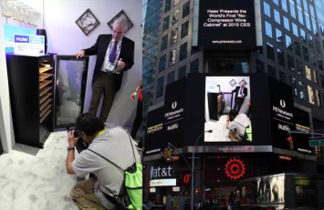

目前,国内外已经有很多科研机构与龙头企业争先恐后地展出了不同温区磁制冷样机。如2015年海尔联合美国宇航公司在拉斯维加斯世界消费者电子展销会上展示的世界上首台室温磁制冷酒柜,北京理工大学/中国科学院理化技术研究所沈俊教授团队自2012年起开展了全温区磁制冷技术的研究工作。

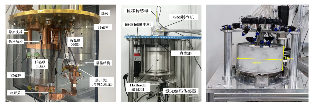

沈俊教授研究团队开展了自主可控绝热去磁样机研制工作,构建了复叠式ADR(绝热去磁制冷),获得了50 mK以下的最低温度。
低温磁制冷起步较晚,当前还集中在磁热材料成分调控磁热性能的研究中,整机流程和架构研究相对较少。由于磁热材料的绝热温变受限,在液氦温区通常将磁制冷与其他制冷技术相结合,构建了复合式低温磁制冷机。室温磁制冷技术发展相对成熟,2017年起,沈俊研究团队先后研制出系列冷量的室温样机,包括达到产业化应用的百瓦级冷量磁制冷样机。
2015CES展上的海尔无压缩机酒柜,图源:海尔智家公众号
不同温区的磁制冷机实物图:极低温绝热去磁制冷机(左)、 液氦温区复合磁制冷机(中)与多磁极室温磁制冷机(右)
