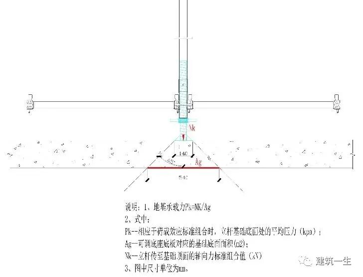

发布于:2023-08-22 09:34:22 来自:道路桥梁/桥梁工程 [复制转发]
一、支架施工施工准备及地基要求
1.支架施工前根据施工现场情况、地基承载力、搭设高度等编制专项施工方案,并经审核批准后实施,必要时组织专家论证。
2.支架搭设场地应平整、坚实、并应有排水措施 。
3.支架基础应按照专项施工方案进行施工,并按照基础承载力要求进行验收,验收合格后搭设支架 。

地基承载力计算图

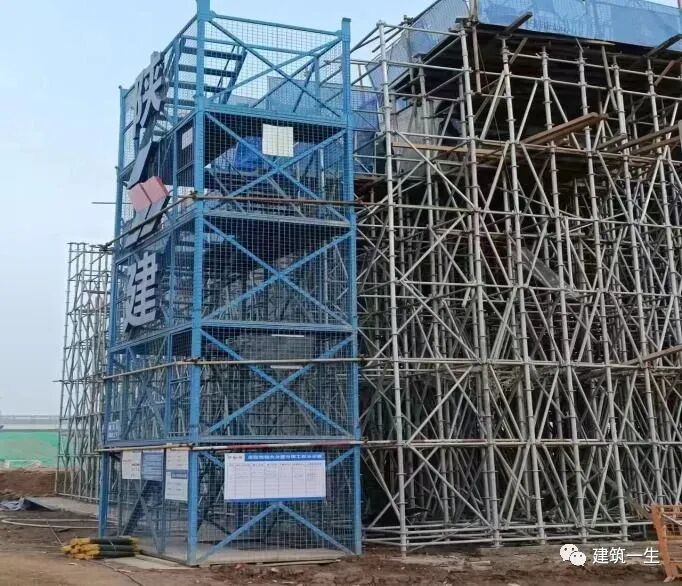

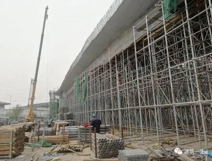

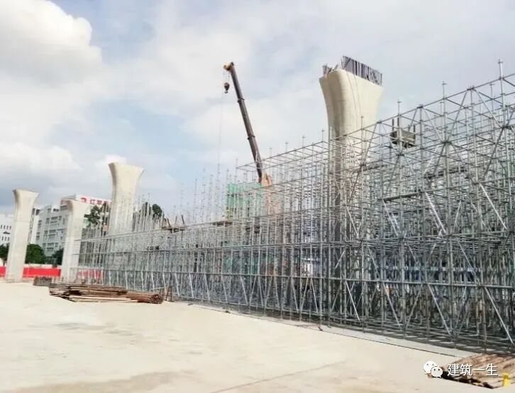

二、支架搭设安全要求

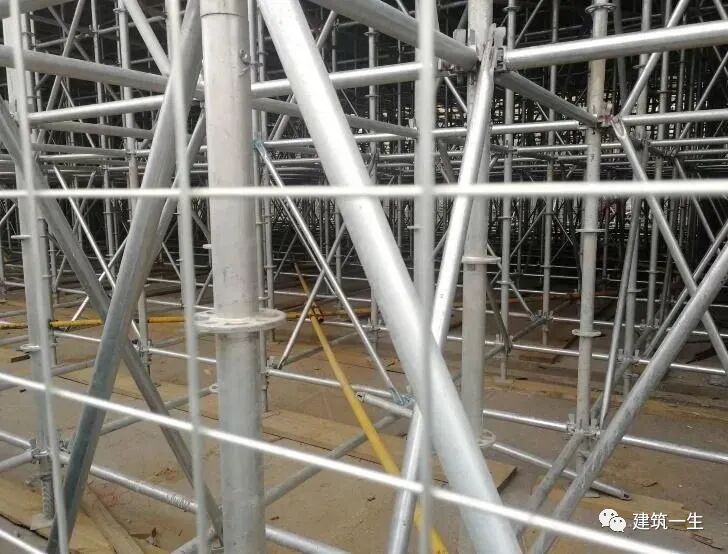

1.支架施工基本要求:

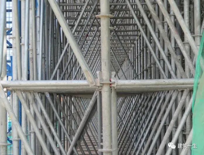

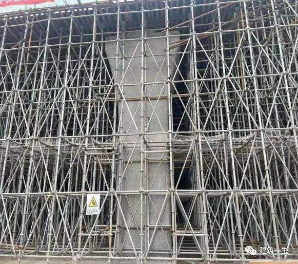

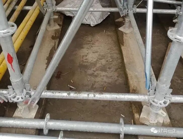

(1)支撑架的高宽比宜控制在3以内,高宽比大于3的支撑架应与既有结构进行刚性连接或采取增加抗倾覆措施。
(2)支撑架大于16米时,顶层步距内应每跨布置竖向斜杆。

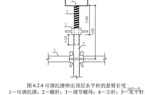

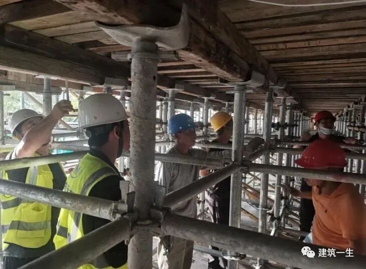

(3)支架可调拖撑伸出顶层水平杆的悬臂长度不应超过650mm。
(4)支架搭设超过8米,由既有结构物时,应沿高度每间隔4-6个步距与周边已建成结构进行可靠拉结。
支架底托与基础
支架竖向斜撑
支架与既有结构物可靠连接连接

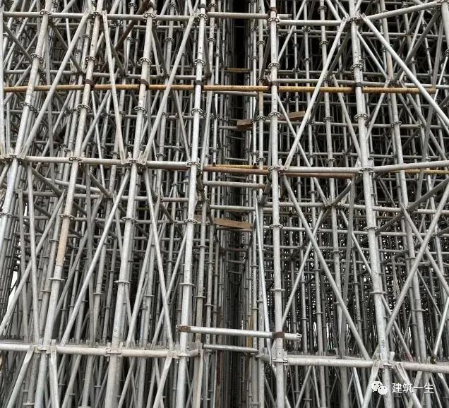

2.支架搭设高度大于16米,顶层步距内应每跨布置竖向斜撑。支架应沿高度每间隔4-6个标准步距应设置水平剪刀撑 。
3.曲线桥支架需分段搭设,分段之间需采用短钢管可靠连接。

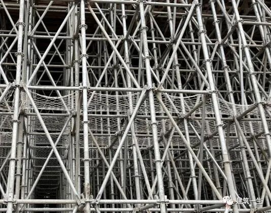

4.支架上下采用可靠梯道,架子内部应防抛网。
支架水平剪刀撑
支架分段搭设间连接
支架上下梯道
图8-63支架内部设置防抛网

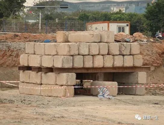

三、支架预压

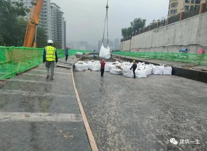

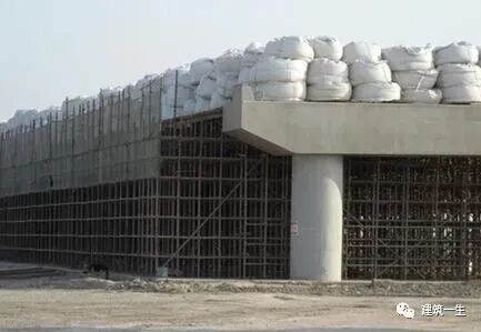

1.支架使用前必须进行预压试验,检查支架的安全性,消除地基和支架非弹性变形的影响。
2.加载的顺序和重量应符合施工方案要求(压重按箱梁重的1.2倍,暗梁压重按1.5倍),堆载过程中,除对观测点连续进行观测外,还须检查支架各连接件的受力情况,如果发现超过允许值的变形、变位应及时采取措施予以调整,沉降稳定后开始卸载。
3.预压执行行业标准《钢管满堂支架预压技术规程》JGJ/T 194的相关规定。

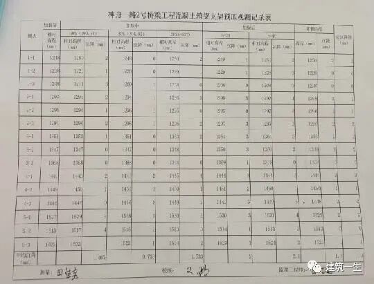

满堂支架预压试验(1)
满堂支架预压试验(2)
预压观测记录

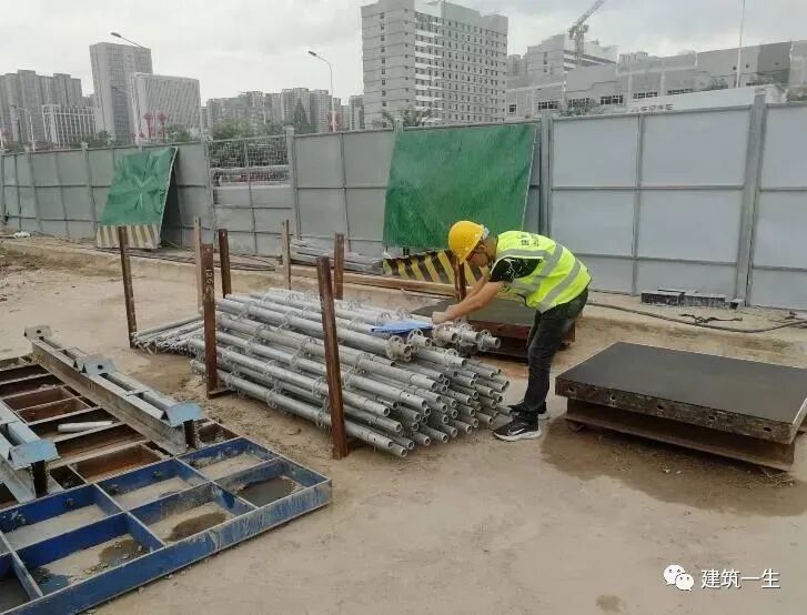

1.对进入施工现场的脚手架构配件的检查与验收必须符合规范要求。主要规定:产品质量合格证、检验报告、技术参数、使用说明书、材质抽检报告等。
2.支架验收必须符合《建筑施工承插型盘扣式钢管脚手架安全技术标准》JGJ/T 231-2021,第8.0.1-8.0.7相关规定。
支架检验报告
技术标准
材料进场检验
材料进场检验

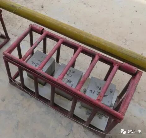

1.承重支撑系统拆除前,项目技术负责人、项目总监应核查混凝土同条件试块强度报告,浇筑混凝土达到拆模强度后方可拆除,并履行拆模审批签字手续。
2.模板支架拆除时,必须遵循“先支的后拆、后支的先拆,先拆非承重构件、后折承重构件”的原则,简支梁、连续梁结构从上向下、从跨中向支点对称分层、分段依次循环卸落,横向同一部位同时均匀下落,严防箱梁受扭。悬臂梁结构宜从悬臂端开始顺序卸落。
3.支架分段拆除时,应明确分界处的技术处理方案,分段后架体应稳定。
混凝土同条件试块强度检测
