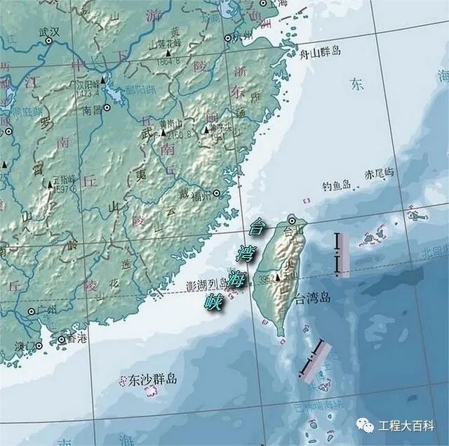

台湾海峡,长约400公里,整体呈现南宽北窄。南部最宽处,宽口约400公里,北部最窄的宽口也有130公里。

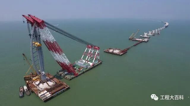

这也意味着,如果要在台湾海峡修建跨海大桥,大桥最短也要修建130公里。要知道,目前作为世界第一长的港珠澳跨海大桥,其总长度也不过55公里。
但就是修建这55公里的跨海大桥,我国也花费了长达9年的时间,并投入了约1269亿元的资金,才建造完成,其中的艰辛可想而知。

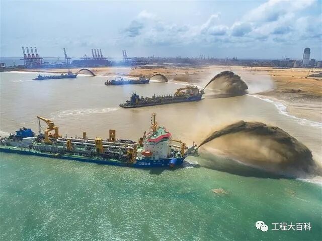

对于长度问题,也有人提出了利用填海造陆的方式,来缩短与台湾省的距离,但这个方法又可行吗?
台湾海峡面积辽阔,面积约有9万平方公里,其水深最深处达到88米,要想填充这里的海域,存在极大难度。
另外,台湾海峡渔业资源丰富,是我国重要渔场,海峡底部还富含油气资源。但填海造陆却会破坏这里原有的海洋环境,威胁这片海域的海洋生物的安全,是得不偿失的一种做法,因此不可取。

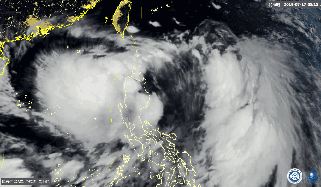

要说我国受台风“光顾”次数的地方是哪里?非广东和台湾莫属。
据中国天气网在1949年至2019年的统计数据显示,台风登陆我国各地的次数,广东高居中国台风登陆省份首位,达到194次,排第二的是台湾(129次),其次是福建(104次)、海南(102次)。
台湾海峡位于亚热带与北热带季风气候区,季风交替明显。尤其是每年的7到9月,多热带气旋,致使台湾海峡每年平均受热带风暴,以及台风影响平均5至6次,中心通过平均2次。
有着这样的气候条件,即便台湾海峡的跨海大桥能顺利建成,每年也都要经受台风的严酷考验,持续摧残。
到了强台风季节,为了安全考虑,甚至可能会直接关闭海上桥梁,禁止通行。

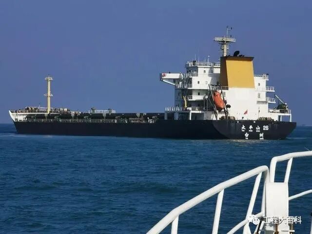

此外,台湾海峡作为一条贯通中国南北海运的重要海上运输航线,每天有各种万吨级,甚至十几万吨级的巨轮,来回穿梭于其间。
目前最大吨位的船舶,需要宽度达1700米的航道,如果是双向船,则要求宽度达到3400米。修建跨海大桥,会阻碍到这些船只的通行,影响海上运输通道的畅通。
对于这个问题,我国的一些桥梁工程专家,也曾提出过悬索桥方案,使吊桥的跨度变大,达到5米以上。
