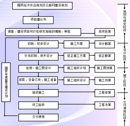

四、公路基本建设的程序
基本建设程序是指基本建设项目从投资前期到投资期,从规划立项到竣工验收的整个建设过程中各项工作的先后次序。它由基本建设的客观规律决定。
1、基本建设的客观规律
点多、线长、面广且造价高、投资大,受地质、气候、水文等自然条件和资源供应、技术水平等物质技术条件的严格制约,需要内外各个环节的密切配合,并且要求按照符合既定需要和有科学根据的总体设计进行建设。
2、公路基本建设程序流程图

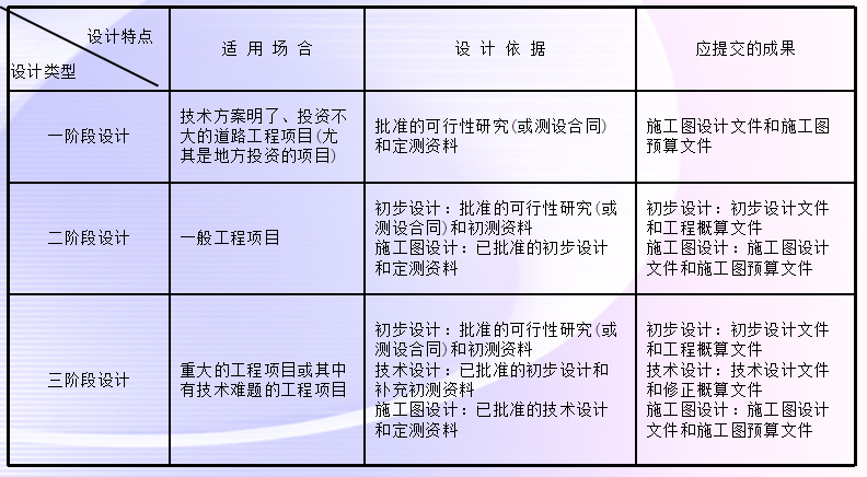

工程设计一般可分为“一阶段设计”、“两阶段设计”和“三阶段设计”三种类型。
7、工程设计类型选择组合表

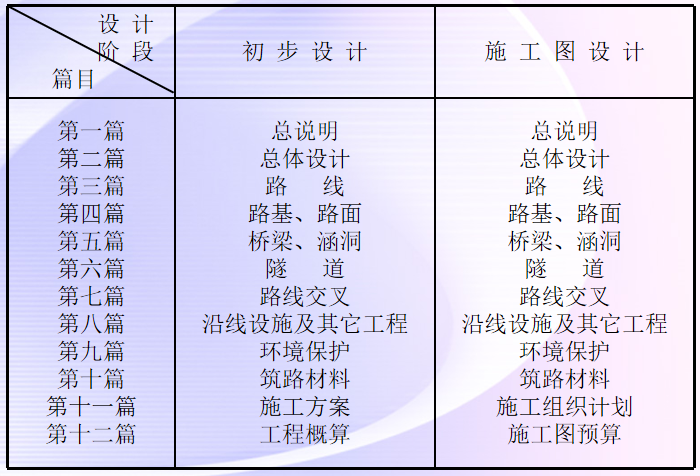

8、公路工程设计篇目

公路工程基本建设程序应当是:根据国民经济长远规划及公路网建设规划,提出项目建议书;通过调查,进行可行性研究,编制可行性研究报告;经批准后进行初步设计;再经批准后列入国家年度基本建设计划,并进行技术设计和施工图设计;设计文件经审批后组织施工;施工完成后,进行竣工验收,最后交付使用。这些程序必须依次进行,逐步实施不完成上一环节,就不能进入下一阶段。

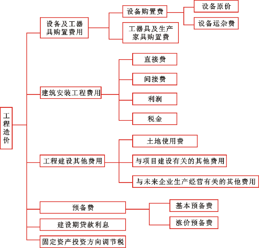

公路工程造价的构成——第一种含义
公路工程投资费用是指公路建设项目从立项到建成交付使用前的预期开支或实际开支的全部固定资产投资费用。它包括建筑工程、安装工程、设备工器具购置费及其他相关费用。
建筑工程费包括:路基工程、路面工程、隧道工程、桥涵工程、交叉工程、其他工程及沿线设施以及管理、养护、服务房屋工程等费用;

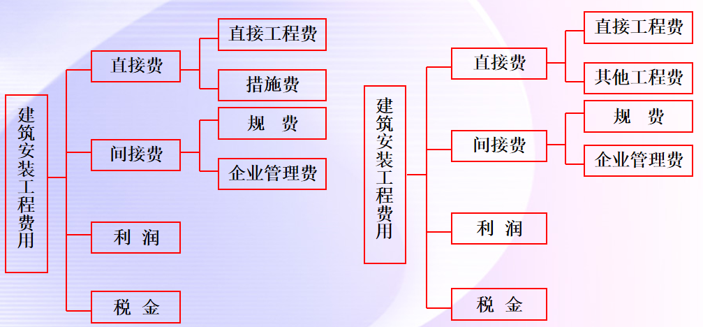

二、工程造价的构成
(一)建筑安装工程费用
1、我国现行建筑安装工程费用
2、公路工程建筑安装工程费
安装工程费包括:高等级公路中的管理设施的安装,如收费站的收费设施,通讯系统的设施,监控系统的设施,供电系统的设备,以及某些隧道的通风设备、供电设备的安装等费用。
(二)设备、工器具的购置费用
设备、工具、器具购置费包括:渡口设备、隧道照明、通风的动力设备、高等级公路的监控设备,养护用的机械、设备和工具、器具等的购置费用。
它由设备原价和设备运杂费构成,其计算公式为:设备购置费=设备原价+设备运杂费
设备原价指国产设备或进口设备的原价;设备运杂费指除设备原价之外的关于设备采购、运输、途中包装及仓库保管等方面支出费用的总和。
(三)工程建设其他费用
工程建设其他费用是指从工程筹建到工程交付使用为止的整个建设期间,除建筑安装工程费用和设备、工器具购置费用以外的,为保证工程建设顺利完成和交付使用后能正常发挥效用而发生的各项费用。它不属于建设项目中的任何一个工程项目,而是属于建设项目范围内的工程费用。
(四)预备费
是指在初步设计和概算中难以预料的工程和费用以及建设项目由于物价、汇率、税金、贷款利率等变化所引起的费用,其中包括工程造价增涨预留费和预备费。
基本预备费
1、在设计和施工中,批准的初步设计范围内允许增加的工程费用
2、由于自然灾害造成的损失和预防灾害所采取的措施费用
3、在竣工和验收时,验收小组为鉴定工程质量,必须开挖和修复隐蔽工程的费用
(五)固定资产投资方向调节税
(六)建设期贷款利息

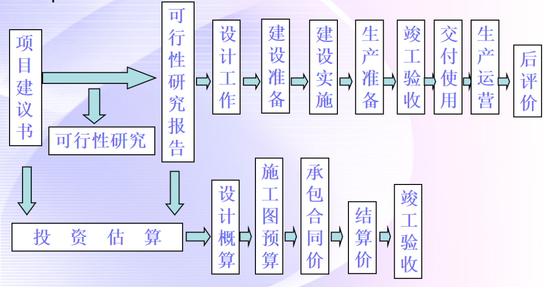

2、多次性计价与动态计价
多次性计价是逐步深化、逐步细化和逐步接近实际造价的过程。
建设工程一般规模大,建设期长,技术复杂,受建设所在地的自然条件影响大,消耗的人力、物力和资金巨大,为满足公路基本建设过程不同阶段投资控制的需要,相应地也要在不同阶段多次性计价,以保证工程造价确定与控制的科学性。
动态计价 一项工程从决策到竣工交付使用,建设周期较长,在预计工期内不可控制因素较多,如工程变更、设备材料价格、工资标准以及费率、利率、汇率的变化必然会影响到造价的变动。
3、组合计价与市场定价
一个建设项目可以分解为许多有内在联系的独立和不能独立的工程,所以说建设项目总造价也是各分部分项工程造价组合的结果。
工程交易价格,是工程造价的一种重要形式,是业主与承包商在招投标过程中所形成的市场交易价格。
