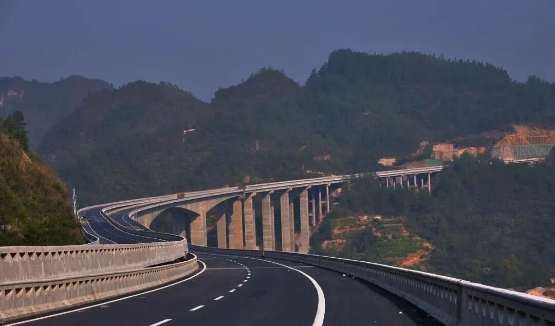

1.公路工程施工对环境的影响
  1.1水土流失
  在公路工程施工的过程中,必然会对地表形态及地表植被造成一定程度的破坏,使土壤直接裸露在外。此后,随着地表径流加大,导致原有的土壤及沙土随着地表径流的冲刷而流走,造成水土流失;另外,由于施工期间需要设置一些排水沟,这就意味着对土层进行深挖,一旦处理不当,就会造成地下水污染,使原有的生态环境遭到破坏;此外,公路工程施工中的很多物料及油料都含有化学成分,如果这些物品堆放不合理或者密封性较差,极有可能发生渗漏问题。而公路工程施工期大多在夏季或梅雨季节,一旦受到雨水冲刷,其中的化学成分或有害物质就会随着雨水流入到自然环境当中,使周边土壤、水体、植被均受到不同程度的污染。而且其污染程度会随着时间的推移而不断加重,最终给生态环境带来难以估量的损失。
  1.2空气污染
  在公路工程施工期间,往返于施工现场的大型工程车辆所引发的扬尘较大;此外,平整土地、土方开挖、破拆施工、混凝土装卸及搅拌都是公路工程的必备环节,这些环节都会造成许多扬尘;另外,在很多工程材料的粉尘当中,都含有大量的化学成分及有害物质,它们会随着空气的流通而进入到大气循环当中,进一步加重了空气污染。当这些粉尘及有害物质吸入到人体肺部当中,将对身体健康构成严重威胁。
  1.3水环境污染
  不一定所有的公路工程建设都在陆地上完成,还包含大量的跨河等桥梁工程。这就涉及到水下施工,例如桥墩、桥身部件等等。随着水下施工的不断搅动,必须会造成水体浑浊,导致水体中的泥沙含量增加,造成水流不畅,使水质明显下降;另外,水下施工设备一旦发生漏油问题,流淌出来的油污将直接排入到水体当中,引發严重的水体污染。
  1.4噪音污染
  在公路工程建设的过程中,有来自于大型运输车辆、混凝土搅拌某、施工作业、机械操作等各方面的噪音,而且这种噪音的持续时间比较长,极有可能贯穿于整个施工过程当中。这些噪音将对沿线居民的居住环境、生理和心理健康以及自然环境造成极大的影响,构成严重的噪音污染。
2.施工中环保措施
  2.1减少水土流失的措施
  为了确保公路施工顺利进行,减少水土流失,需要在施工过程中对水土流失的防治工作进行综合处理,我国在治理水土流失方面时间长、成果丰富。因此,可以借鉴相关经验,对水土流失进行相关整治。采取生物方法和相关工程措施。项目施工之前,需要对当地进行实地考察,设计线路需要考虑当地农田、房屋建筑用地的布局,尽可能减少对农业土地的占用,提高土地使用率。施工结束后,需要改善治理施工用地的植被覆盖状况,保护草地和林地,减少植被破坏,提高植被生长存活率。坚持小流域综合防范与治理工作的定期开展。加强法律法规的制定,用法规的方式制约行动,对违法情况及时处理,依法保护环境,减少水土流失。对人为破坏环境的行为应及时制止,对其中行为过分的,应直接使用法律武器,坚持有法可依、有法必依。当前,我国在水土流失的治理工作方面取得可视性进步,但是不能忽视在水土流失工作中造成的巨大损失,其中一大部分都由于公路的开挖造成,由于施工企业的环境保护意识不强,导致植被土壤破坏严重。因此,相关部门必须依据法规,从严处理,将水土流失控制在最低范围内。
  2.2防止空气污染的措施
  在施工现场,需及时清理施工周围垃圾,并对堆放施工用料的场地进行清扫处理,通过植被覆盖、植物固定、增加绿化范围、定期洒水等方法,减少粉尘挥发及空气中的粉尘含量,保持施工路面的干净整洁。在清理施工所产生的废料和垃圾时,需要在工程完工前,做到及时清理,不乱堆放。垃圾的处理需要按照相关规定,在不破坏自然环境的前提条件下进行及时清理。对于垃圾运输,也需要遵守相关法律法规进行,最大限度地减少空气中的粉尘扩散。
  2.3防止水污染的措施
  对施工过程中可能出现的水污染,需要及时进行排查,确立环境督查小组,对潜在的环境污染问题及时进行汇报。公路施工过程中,产生的混凝土和砂浆,需要在公路建设地附近设置排水沟,以便于沉淀物质的排出,降低废水流向外界环境的可能。施工现场所用到的建筑材料,如油漆、油料等,需要存放到安全场所并由专人看管,避免出现地面渗漏等情况,确保油料妥善安放。施工完工后,企业要做好排污登记,以保证企业的污染排放在标准范围内。
3.加强公路工程环保施工管理
  (1) 施工和环保单位有效结合,建立环保统一监督部门,对施工单位在施工过程中造成的污染进行严格管理,同时对整体环境进行监测。一旦发现环境遭到严重破坏,必须及时督促施工单位及时改正,同时,让施工单位认识到环保的重要性,不能只追求自身的经济效益,而忽略了对环境的影响。
   (2)在整个工程建设过程中,应重视环境的实施测评反应。要有专门的人员对环境进行实时监测,如发现有破坏环境的现象,应及时进行制止。通过改变施工工艺或者路线等完善环保措施,符合要求后再进行施工。
   (3)重新定义监理职责。规定监理人员不仅仅需对施工质量以及工期进行监督,还需对环境进行监督,尤其是对环境造成非常恶劣影响的施工情况,需及时进行制止。施工监理单位,对整个环境的监管应该作为重要的工作内容。同时,施工单位也必须要配合监理人员进行环境治理和保护,避免施工对整体环境造成影响。
4.结束语
  在高速公路的发展中,出现了一系列的问题,比如对环境的影响,表现在破坏地表,造成水土流失、污染水源、造成噪声、空气污染等等,这成了相关部门最关注的问题,本文就公路施工对环境的负面影响展开论述,并给出一些施工中的环保措施以及建筑品的管理措施。
