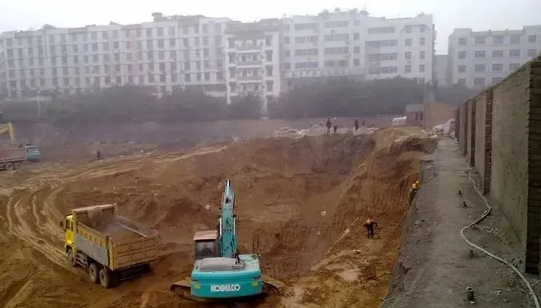

二·基础地形与地下工作
在园林建设中,首当其冲的工程就是地形的整理和改造,工程量较大,工期也较长,是建园的主要工程项目。
在满足设计意图的前提下,如何尽量减少土方的施工量,减少一些不必要的土方浪费而造成投资上的浪费,做到节约投资和缩短工期,这就要对土方的“挖、填、运”进行必要的计算,做到心中有数、统筹安排,以提高工作效率和经济效益。
1、计算土方量
土方量的计算一般都是根据附有原地形等高线的设计地形图来进行。
由于园林山水是要求具有自然效果的,不可能是规则的简单形状,在计算工程量的时候要力求准确,尽量把土方分解成越细越好,可减少误差。计算完堆土及挖湖的量后,统计所需土量或需运走余泥的量。
为减少余泥出运常就地深挖掩埋或转做园建地基;进土方比测算量多30%为好,因为有沉降和损耗,加之哪怕是多余的种植土也能被绿化微地形消化,所以土方宜多不宜少。

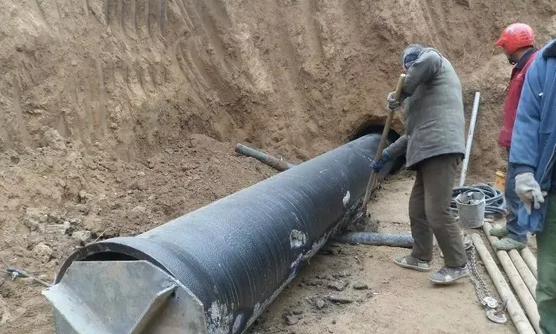

(4)地下管道埋设、供电、供水施工
地形整理好后,因赶快进行地下管道埋设,以及供电、供水施工。
因为园灯照明必须用电、绿化管理必须用水,排水,而且水、电管线必须要埋在土层、道路、园林建筑下,因此我们要在种植之前,土方施工之后,园建、路建同步完成这些工作。
必须指出的是水、电施工也要严格按图施工。有些经验不足的施工员会有这样的错误观点:水、电到位就行,不管水管、线缆的走向,依其施工方便。这种做法会造成很多不利后果:绿化种植或改造时不清楚管线而挖断,水、电维修时为了找到管线而到处乱挖乱掘等等。

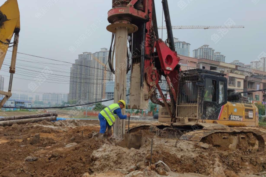

三· 地基与地上景观建设·
1、扎钢筋制模,管线铺设,道路场地硬化
园建地形整理压实,铺好碎石垫层后,根据设计要求和实际情况可能要铺设单层或双层双向钢筋,行间距20公分左右。模板有木方模板和砖模,砖模可作为硬化部分。模板高度依混凝土完成面。
在混凝土浇筑前完成地下地面的管道铺设预埋,大面积的混凝土硬化,应进行标高定桩以减少人工误差。通常用天泵与搅拌车完成,同时需注意人员分工,搅拌车开关一人,管口一两人,耙平两人四人,振动棒一两人,细平一两人。
混凝土浇筑后的3天内要保湿或保温养护,避免人为机械破坏。

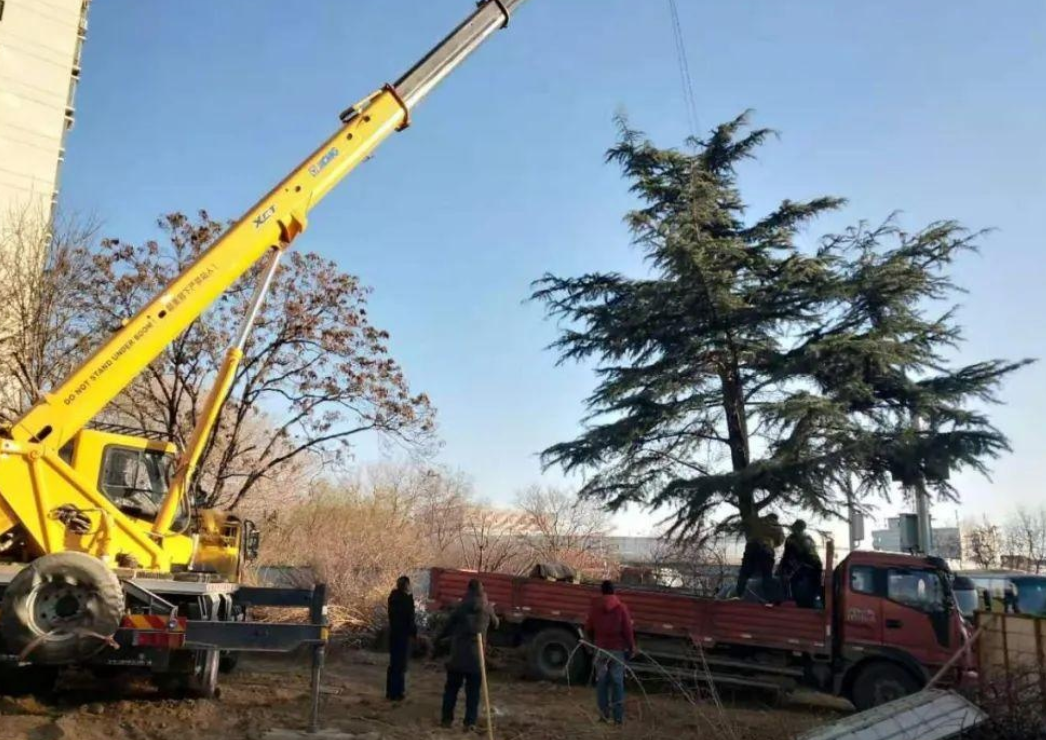

苗木到场验收合格后,及时疏枝打叶,大伤口涂抹愈合剂。并力求当天苗木当天完成种植。
种植最好在春秋两季,但由于工程需要往往要反季节施工,这就要求我们要采取适当的技术措施。种植一般按照“大乔木—中、小乔木—灌木—地被植物—草皮” 的顺序施工。
种植前先检查苗木状况进行适度修剪,剪去枯枝、烂枝、烂根、劈裂根、过长根,并进行疏剪、缩枝,以减少水分蒸发。但修剪时应注意树木形态,特别是孤植树。
种植时注意观赏面,要种直,如果是规则式种植一定要行列对正。乔木灌木的栽植应注意前景与背景的关系,认真领会设计意图,充分展现植物的群体美与个体美。
