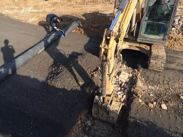

4. 雨污水开沟埋管,砌筑井
地下管道埋设常在基础地形整理好后进行。楼盘小区的管道有电力电缆、天然气、通讯光缆以及消防管道等,这些都是独立专业分包出去的。园林常见的地下管道有污水管、雨水管、绿化给水管和建筑小品电缆管。
污水管的埋深由就近的市政污水管决定,雨水管埋深由就近的雨水管决定。市政管道足够深,埋深的自由点,排水也就顺畅,反之则要控制好放坡大小。地形整理好后就赶工开沟放管,填沙覆土。管道放坡要连续顺畅,管道周围填沙充实,管面覆沙厚度5公分左右,这样能保证排水,同时避免管道被人为破坏而返工。
绿化给水管、电缆管一般分布在土壤表面下30公分的位置,常在路基硬化前埋设,再在需要时连通。一般情况下,雨污水井砌筑圆井,内空下口90公分上口70公分;雨水篦子砌方井,内空25*45;阀门井方形,内空70*70。

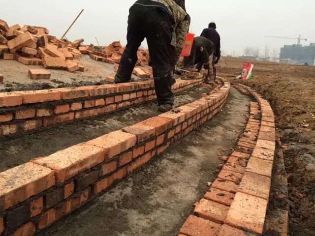

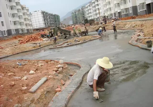

1. 扎钢筋制模,管线铺设,道路场地硬化
园建地形整理压实,铺好碎石垫层后,根据设计要求和实际情况可能要铺设单层或双层双向钢筋,行间距20公分左右。模板有木方模板和砖模,砖模可作为硬化部分。模板高度依混凝土完成面。
在混凝土浇筑前完成地下地面的管道铺设预埋,大面积的混凝土硬化,应进行标高定桩以减少人工误差。通常用天泵与搅拌车完成,同时需注意人员分工,搅拌车开关一人,管口一两人,耙平两人四人,振动棒一两人,细平一两人。混凝土浇筑后的3天内要保湿或保温养护,避免人为机械破坏。

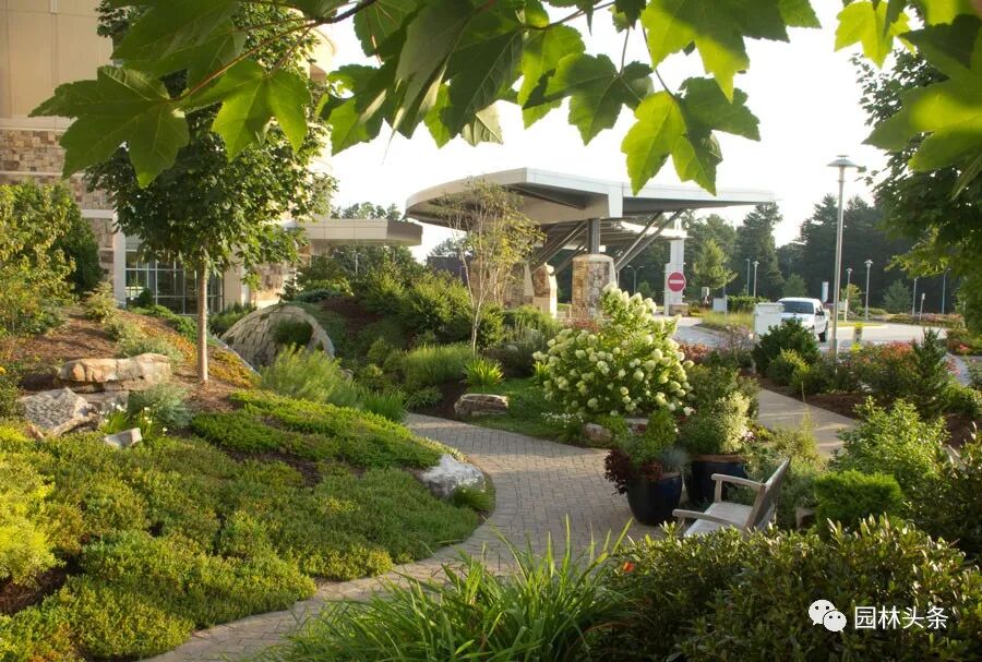

2. 绿化区域微地形
地形整理结合深翻松土耙平,清除建筑垃圾,很少有苗圃管理式的混施有机肥的。

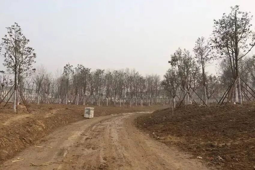

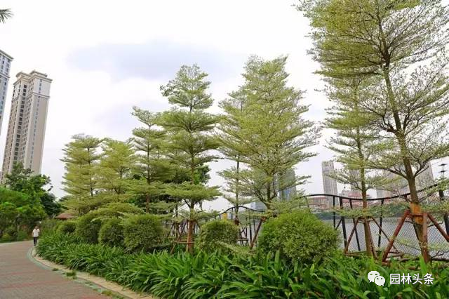

3. 大树,乔灌木定点种植
苗木的定点,除按设计要求,很多都是根据绿化师现场调配。种植穴的大小深度,依米径大小是米径的10倍左右,深度是米径的6倍左右,依冠幅大小是冠幅的50%,深度为冠幅的30%。
周围土质不好就需要备好营养土,做盆式栽植。要防止积水,有地下埋置排水管,也有土球周围布置探水管。
苗木到场验收合格后,及时疏枝打叶,大伤口涂抹愈合剂。抢工种植,以最佳观赏面放在主视线上,土球周围填营养土压紧实。最好在浇第一次透水前打好支撑。其后隔三,岔五浇两次透水。稻草或无纺布缠护树干,挂营养液,树干枝叶喷水保湿要及时跟进,也是不可忽视的环节。

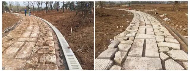

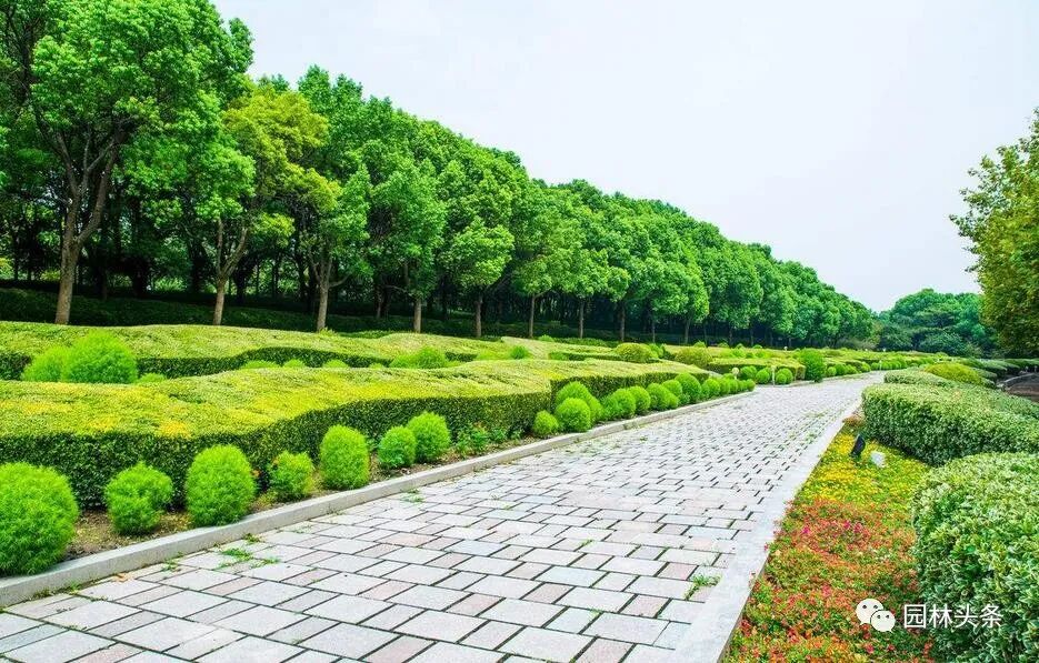

4. 园建铺装施工
设计的优劣基本决定了铺装的难易和外观;路基放线硬化的好坏对铺装的施工进度有影响;而铺装排版的定制化能优化细节、减少现场切割,使缝对缝或缝对中;工匠现场铺装的工序及水平决定着施工质量。
标高依设计同时根据现场调整,大面积铺装,大放坡2%或多流向设排水沟;园路、平台铺装先放坡跑带圈边,再中心铺;台阶踏步由下而上。铺装完成的一天内防止人为踩踏而凹陷不平,必要时用彩条布覆盖防止污染石材。在即将使用前常用洗地机刷洗,重点
部位人工用草酸清洗。

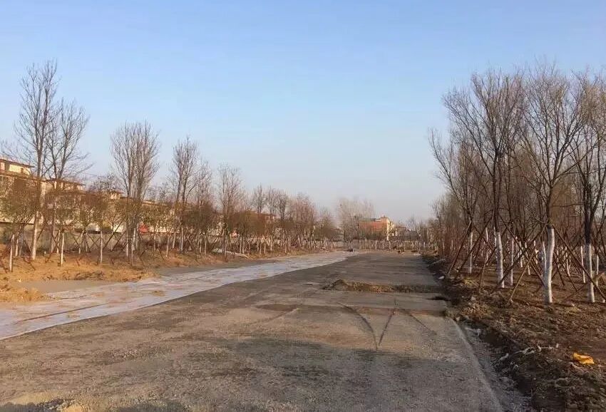

二、种植穴、槽的挖掘
(一)种植穴、槽挖掘前,施工单位应主动向开发商了解地下管线和隐蔽物埋设情况,便于绿化施工。
(二)定点放线要求
1. 种植穴挖掘时要注意地下管线等埋设情况,避免破坏。
2. 种植穴定点放线符合设计图纸要求。
3. 行道树要求位置准确,以设计图纸为准,最小种植株距为4m。行道树和行列树木应在一条线上。
(三)种植穴规格及挖掘要求
1. 种植穴的大小根据苗木根系、土球直径确定。通常种植穴较土球直径大于80cm,深度较土球厚度大于30cm。
2. 乔木土球和根系下的有效土层必须≥30cm。
3. 种植穴必须垂直下挖,上下口径相等,穴底土壤要踏实或夯实,以免灌水时渗漏太快。土层干燥时应进行种植穴浸穴。
4. 种植穴要求排水良好,排水不良或地下水位过高时在穴底铺15cm沙砾或设渗水管、盲沟、或抬高地面以利排水。
5. 如种植土太瘠薄,则需在穴底施足充分腐熟的有机肥做底肥,回填30cm种植土。
6. 种植穴回填土应疏松肥沃,并在回填后立即灌水夯实,保证根系与土壤充分接触。
