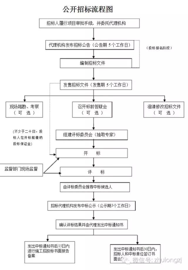

工程招标流程
1.根据项目质量计划、工程方案或工程图纸,预算部会同工程部拟定工程采购计划。
2.预算部根据工程技术方案或工程图纸,概算工程量和工程造价,列出所属工程造价的类别:一万元以下;一万元至五万元(含伍万元);五万元以上。
3.预算部根据采购计划会同工程部拟定招标文件(预算部拟定经济费用指标、工程部拟定技术质量指标),向合格供方单位发放招标通知(电话或书面均可)。
4.工程分类定标:由工程部和预算部在合格供方单位中选择1~3家进行比较分析,然后共同确定中标单位。由工程部和预算部在合格供方单位中选择3家,采用邀标形式,在总经理助理的主持下,由工程部和预算部相关人员参加召开定标会,共同议标确定中标单位。
所有涉及方案及图纸的招标经办人员应进行经济指标分析,从而确定标底,给定标会议提供经济参考指标。向投标单位反馈信息:及时通知中标单位,并通知该单位到工程部衔接工程施工或供货要求,并及时签定采购合同。及时通知未中标单位,向其说明未中标原由,增强公司招标的公平性。

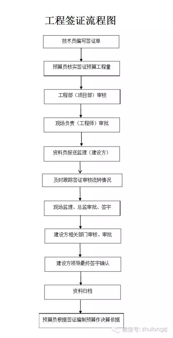

签证工作流程
1.签证工程量由预算部、工程部及施工单位经办人员在现场实际测量数据计算工程量,由工程部经办人如实填写签证单,并对签证原因进行详细描述。否则,签证单无效。
2.预算部经办人员根据双方合同约定计费方式计算签证费用(包含所有费用)。凡属于要在以后或其他施工单位扣除的,工程部经办人员应要求被扣款单位签字认可,否则预算部不予计算该项费用。如属于特殊情况无法取得签字的,应给予情况说明并承诺在扣款时协助预算部扣回。
3.单项签证费用在1000元以下的,由现场代表和预算师根据实际情况如实办理签证。
4.单项签证费用在1000-5000元的,必须由主管加签意见。
5.单项签证费用在5000-10000元的,必须由工程部经理加签意见。
6.单项签证费用在10000元以上的,必须由总经理加签意见。
7.如未按照程序签证,该签证将不作为结算依据。

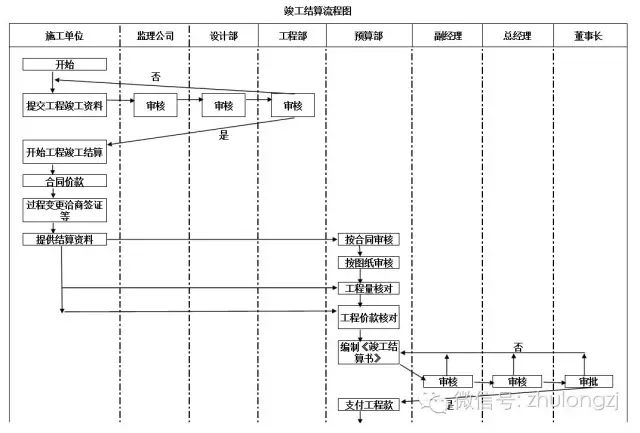

竣工结算流程
1.工程竣工后,经甲方现场代表或质检站验收达到要求,并按照合同要求提交符合要求的竣工备案资料后,工程部给施工单位出具验收书面意见,预算部根据验收资料和合同要求进行结算办理准备工作。
2.预算部根据施工单位报送的结算资料,结合合同约定办理结算。预算经办人员与相关甲方代表、相关施工单位负责人共同到现场,对照竣工图或技术方案,核对工程量的增减或实际测量收方计算实际完成工程量。
3.结算时凡涉及施工过程中未经预算部确认而增加的成本,预算部不办理该项结算调整;如属于特殊情况,应由变更部门和单位提供充分的理由并以书面报告方式交领导审批意见后进行办理。
4.预算部提交竣工结算报告,交工程部甲方代表、主管、经理签字确认后,按进度款支付流程支付结算尾款;结算报告一式四份,财务.施工单位各一份,预算部留两份。
5.结算资料要求:施工单位的送审结算书,包括相关的结算资料;与施工单位、甲方现场代表、甲方预算人员的共同确认的工程量清单,须详细表明栋号、楼层、房间号、具体尺寸,所用材料规格、品种、数量,必要时附施工图纸说明,有特殊情况的同时注明。
甲、乙双方审定的结算书,结算书须双方经办人员签字,甲方预算主管审核确认通过。结算报告:须注明合同价、结算价、已付款、已扣款、应付款、应扣款、质保金、退质保金时间等,在可能的情况下,说明合同价和结算价的差异原因。各总包施工单位结算资料应包括:结算报告、工程部同意办理结算的报告(验收报告或竣工报告)、工程结算款明细单、与财务部核对的已付款对账单、有效签证单、会审纪要、其它有关结算资料。
